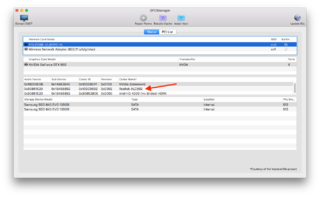

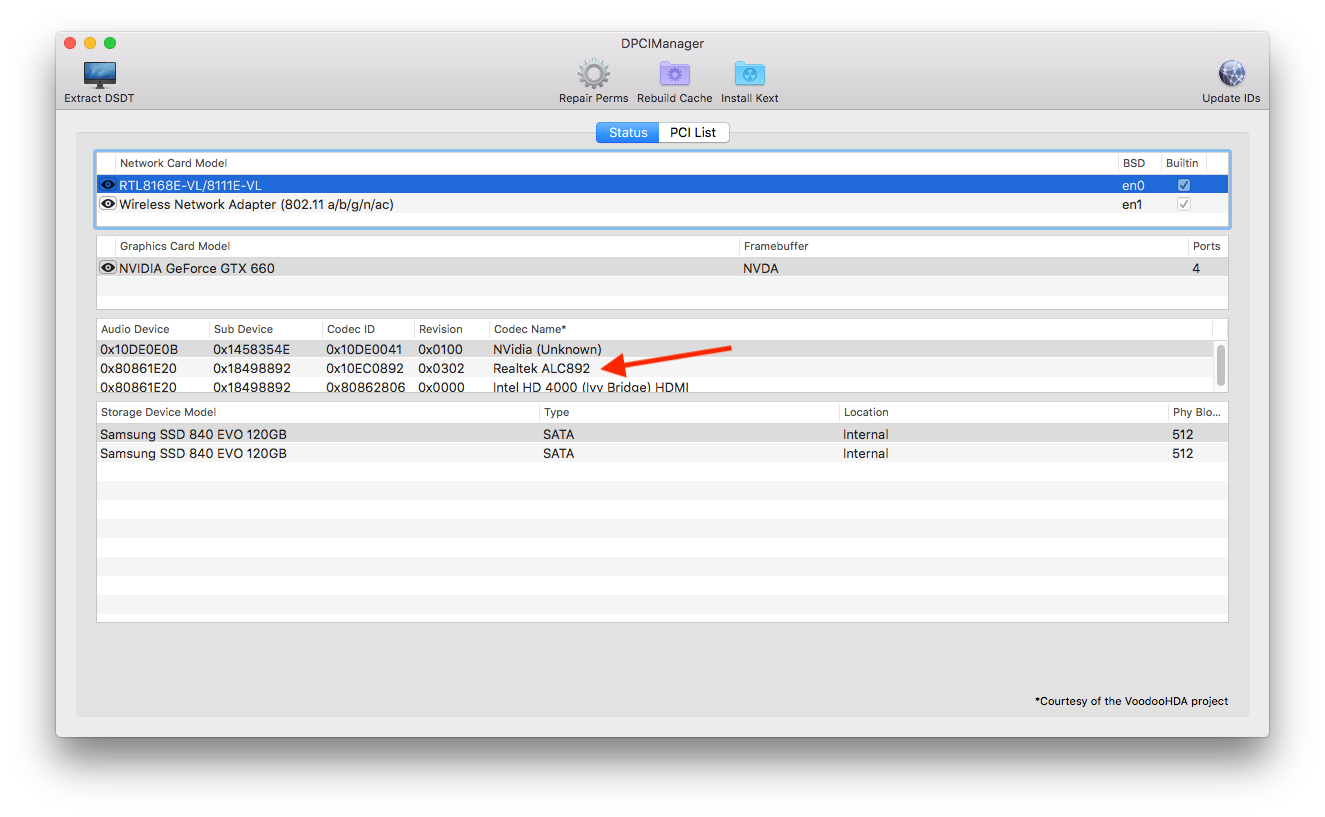

  • Ob AMD-Rechner generell gehen weiß ich nicht, es heißt bei amd-osx.com jedenfalls nur Ryzen.
    Ich habe tatsächlich auch kein Input, ist mir bisher gar nicht aufgefallen da nicht genutzt. Mit VoodooHDA ging das aber. Ist dann die Frage, Zufall dass das zweimal Ryzen trifft, oder gibts doch einen Zusammenhang?
    EDIT: So siehts bei mir im DPCIManager aus:
    EDIT 2: Wie speichere ich denn den ioreg am Besten? Einfach Terminal Output?
    EDIT 3: Hab nochmal auf GitHub geschaut, da steht dass in AppleALC 1.3.5 Patches für einen AMD Zen Audiocontroller aufgenommen wurden, das wird der Grund sein warum es jetzt geht.
  • Danke, DerJKM
    interessant, als AudioDevice wird noch immer AMD-Vendor erkannt, aber als Audio bei Dir ALC887 und nicht ALC892.
    Hier gibt es doch Unterschiede zwischen den Herstellern.
    Sofern Du mit den aktuellen LayoutID´s in der AppleALC nur Outputs bekommst, aber die Inputs nicht gehen, dann musst Du ggf. auch mal einen CodecDump machen.
    Wichtig ist natürlich, dass man im Vorfeld alle LayoutID´s testet, bevor ich was neues patche.
    Im Fall ALC892 ist dat layout 1, 2, 3, 4 ,5, 7, 12, 28, 31, 92, 98, 99.
    Im Fall ALC887 ist dat layout 1, 2, 3, 5, 7, 11, 13, 17, 18, 20, 33, 40, 50, 99
