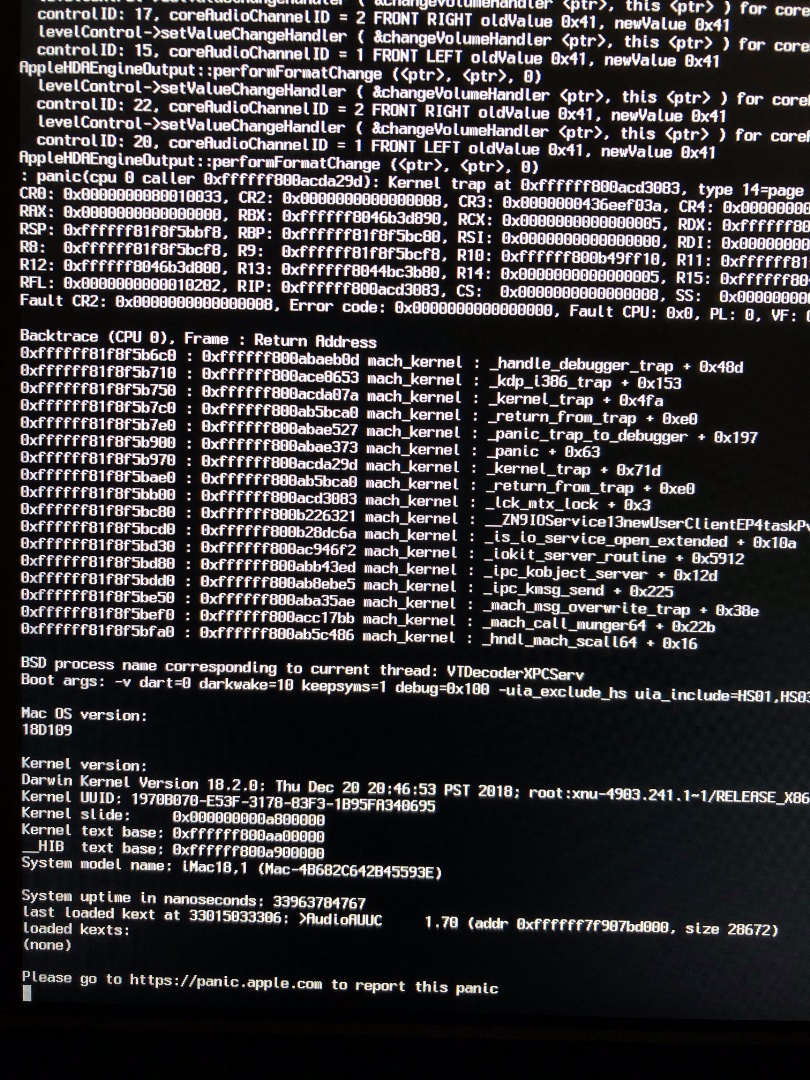

  • Gleiches Problem leider. Nach Auswahl des Bootlaufwerks in Clover beginnt er mit dem Code aber wird dann schwarz.... Kann man diesen code irgendwie als log sichern? Vielleicht hilft das...

  • Ich probiere mal weiter... die installation lief erstmal durch. Er hat auch zwei mal neu gestartet... Jetzt beim versuch zu booten kommt aber nen panic.
    Nach ein wenig "tüfteln" kam ich dann doch in System. Mir fiel auf Anhieb auf das der Intel UHD630 nur 14MB Speicher hat...
    und doch immer mal wieder der ein oder andere Fehler beim booten im log steht

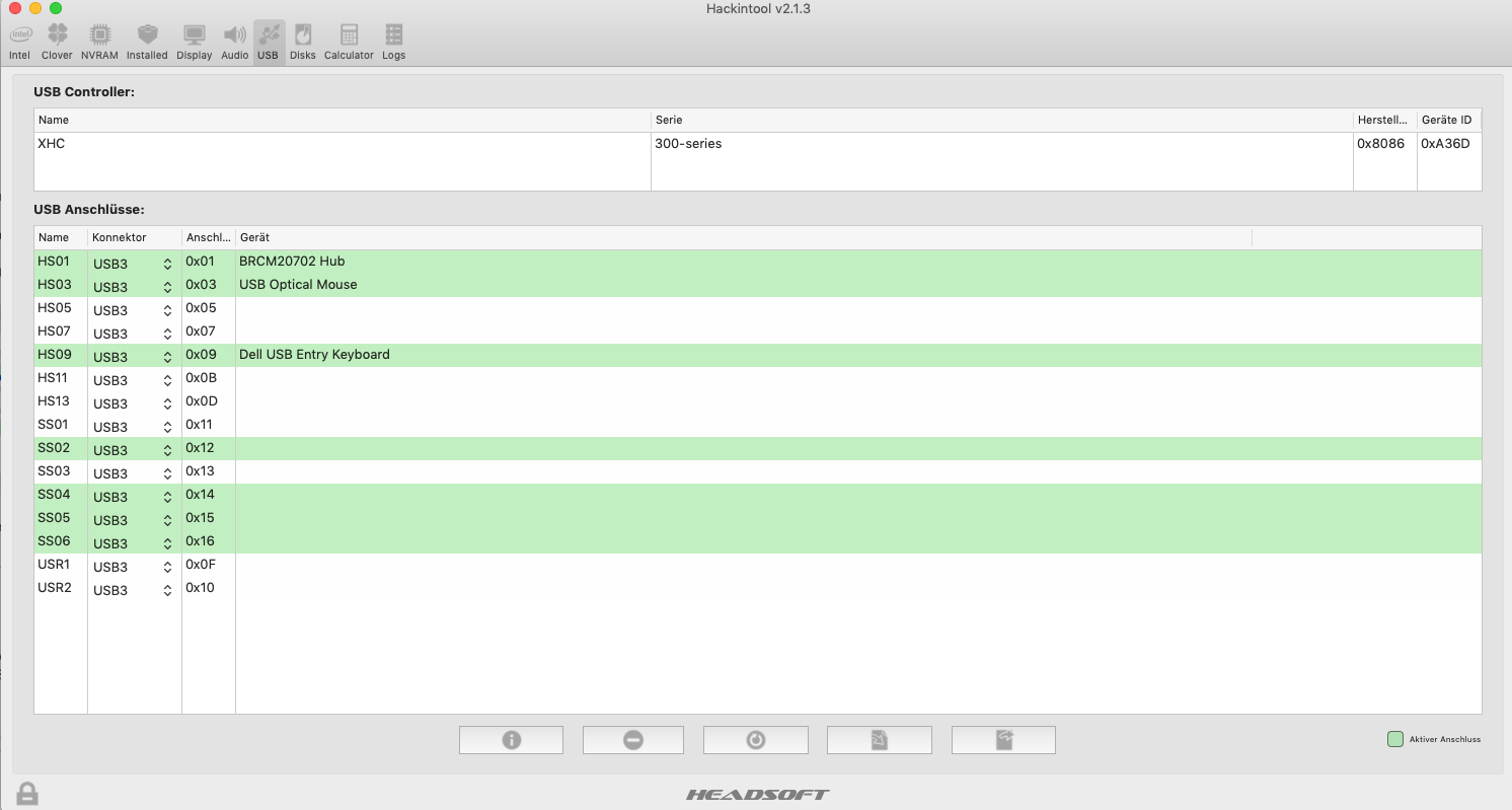

    Da fällt mir noch auf: Ich habe eine bcm943602CS Wifi/BT Karte. Wifi funktioniert Bluetooth nicht. Die karte wird nicht am USB erkannt. :-/ Das scheint aber ein Problem der USB Ports zu sein. Es funktionieren nicht alle... Ich habe in der KextToPatches in der Config die Werte aus dem "Clover-CFL" drin. Wie kann ich das berichtigen ?

  • Guten Morgen,
    die config endet leider wieder in nem Blackscreen beim booten....
    Ich hatte gerade ein kleines Erfolgserlebnis. Ich habe alle USB Ports am laufen. Auch die Internen.
    In der config war ein "-uia_exclude_hs" da habe ich entfernt und entsprechend der Anleitung hier im Forum die "uia_include=HS01,HS02,HS03,HS04,HS05,HS07,HS09,HS11,HS13" gesetzt nachdem ich die Genutzten mit dem IOExplorer identifiziert hatte.
    Damit funktionieren nun alle USB Ports und somit auch Bluetooth:-D
    Jetzt fehlt eigentlich nur noch die Intel UHD 630....
