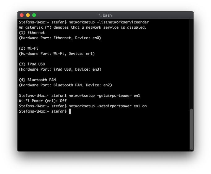

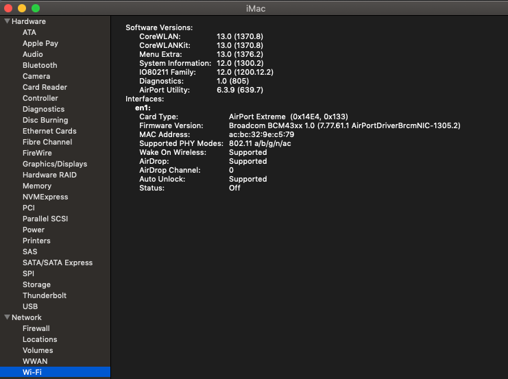

    Jetzt lese ich schon so lange hier mit, habe mein System erfolgreich eingerichtet und war oftmals kurz davor meinen ersten Post zu verfassen, habe dann aber das Problem doch selbst in den Griff bekommen. Ihr seht, ich poste nicht, wenn es nicht unbedingt sein muss. ;)
    Ich habe eine WLAN/BT PCIe Karte Fenvi FV-T919, die ohne Treiber funktionieren sollte. Sie wird auch erkannt, nur kann ich sie nicht einschalten. Weder in den Netzwerkeigenschaften, noch über die Kommandozeile. Auch ein entfernen, neu hinzufügen, Service deaktivieren/aktivieren bringt keine Änderung.
    Der Rat des Verkäufers den PCIe Steckplatz zu tauschen war auch nicht von Erfolg gekrönt, was mir auch lieber war, da die Karte sonst direkt vor den Lüftern meine Grafikkarte gewesen wäre, mATX halt, da ist man mit Slots nicht so gesegnet ;(
    Hat von euch noch jemand eine Idee?

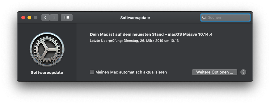

  • So, ich habe jetzt deinen Clover Ordner verwendet:
    Der Systemstart geht wesentlich schneller als vorher, klar, der Ballast wurde ja entfernt. Und auch das Update von gestern auf 10.14.4 hat er klaglos durchgeführt.
    Das Problem mit der WiFi Karte besteht weiterhin. Weder über die GUI noch über Terminalbefehle lässt sie sich aktivieren.
    Ich bekomme vom Verkäufer jetzt eine neue Karte zugesandt, da ein Hardwaredefekt nicht auszuschließen ist.
