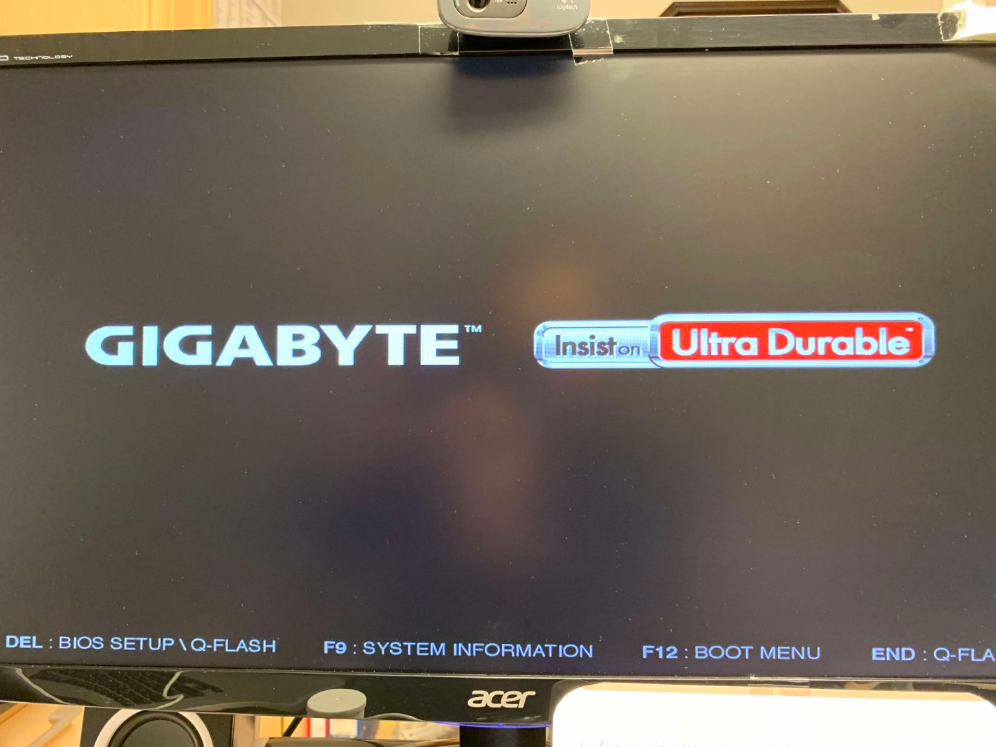

    Es ist jetzt durch gelaufen, aber nachdem Neustart hängt das BIOS im Gigabyte Logo. Es reagiert auf keinen Tastendruck und auch aus und einschalten hilft nichts..
    EDIT2:
    Es liegt an der Festplatte und der SSD. Sobald ich diese Ausbaue, kommt nachdem Bios Post etwas... Naja, dann muss ich Mojave wohl neuinstallieren. Hoffentlich gibt es FusionDrive noch bei Mojave.

    Ich wollte das High Sierra System mit Fusion Drive über den Appstore zu Mojave aktualisieren. Das upgraden lief leider nach circa 3-4 Stunden schief, sodass mein BIOS nichts mehr von der alten FusionDrive lesen konnte. Darauf hin musste ich die SSD und Festplatte einzeln formatieren. Danach bootete der PC wieder.
    Im Anschluss habe ich mit einem High Sierra USB Stick eine Fusion Drive aus SSD und HDD erstellt, danach meine zum Glück gesicherte EFI-Partition auf die SSD kopiert. Nun konnte ich einen Mojave USB-Stick booten und so in der Diskutility die zuvor erstelle FusionDrive zu apfs konvertieren.
    Jetzt wird gerade das TimeMachine Backup auf die APFS Fusion Drive wiederhergestellt. Hoffenltlich bootet es im Anschluss auch.:verneigen:

  • HI,
    ja genau für 10.14.3+ braucht der mac eine Kernextpatcher.plist Config.
    Das Problem liegt wohl irgendwie am APFS + Fusion Drive + Ozmosis.
    Sobald ich eine Fusion Drive mit APFS erstelle und dort Mojave installiere, hängt das BIOS nach dem Post..

  • HI,
    weiß ich nicht. Nur sobald ich eine FusionDrive mit APFS erstellt habe, hing das BIOS im Post-Bildschirm..
