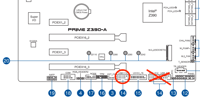

    Kannst du mal das Programm HackinTool starten und einen Screenshot des "USB"-Fensters hier posten?
    Sollte ungefähr so aussehen:
  • Hm... dann nutzt du aber nicht den USBPorts.kext aus dem vorhin gelieferten EFI-Paket.
    Bei dir stimmen die Connector Zuordnungen nicht.
    HS01 & 02 beherbergen Maus und Tastatur.
    HS13 hat dein Audio-Interface in Beschlag.
    Was hängt denn an den Ports HS06, HS09 un HS10?

  • Doch... ist im Efi und in Library/Extensions... Ich hab 3 USB Geräte angeschlossen. Tastatur, Maus, Headset/Soudkarte und als 4. noch die BCM943602CS als pcie Karte die via Board USB bzgl Bluetooth bekommt... Hab eben Avira deinstalliert... jetzt kann ich schonmal wieder Herunterfahren bzw. Neustarten...

  • Warum baust du die Kexte nach /Library/Extensions?
    Die sollten in der EFI liegen, damit du nicht im wilde Akrobatik ausführen musst, um sie zu aktualisieren oder bei nicht Bedarf zu entfernen.
    An welchem Anschluss wurde die interne WLAN/BT-Kombi angeschlossen?
  • Sorry das ich jetzt so dumm frage... Sollte man prinzipiell nie kext`s nach Library/Extensions "installieren"? Meine mal irgendwo aufgeschnappt zu haben das es notwendig wäre... hab jetzt alles aus Library/Extensions entfernt Ich weis nicht welcher Anschluss es ist. Aber auch wenn ich sie abziehe beseht das Problem...
