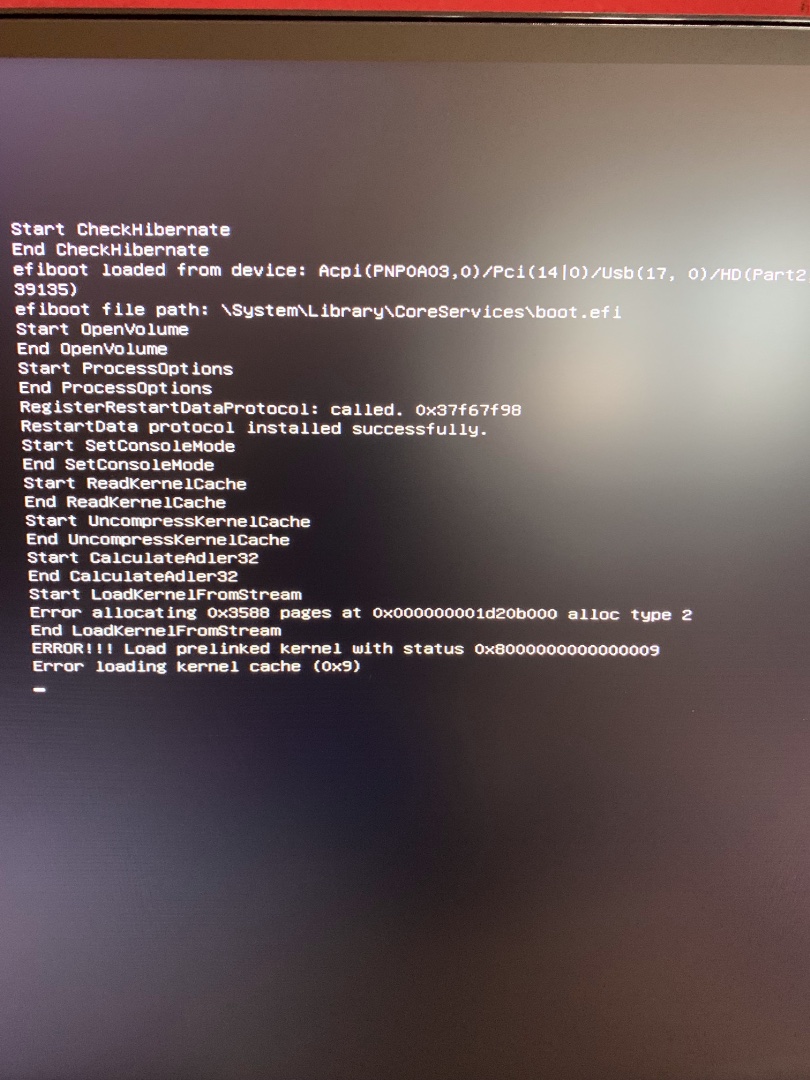

  • Danke CMMChris das wäre klasse, kannst du mir auch sagen welche Kexte ich für die EFI benötige?
    ich habe es mal nach der Anleitung versucht, und auch die efi für cbl von al6042 verwendet, jedoch komme ich nur bis zu dem Punkt auf dem Foto

  • Hey, ich sagte dir ja ich baue dir eine passende Clover Config. Warte doch einfach mal ab.
    Edit: Teste es mal mit dem angehängten Clover Ordner. Einfach auf dem Install Stick den bereits vorhandenen Clover Ordner ersetzen. Außerdem bitte im BIOS die IGPU deaktivieren und deine Vega 64 als primäre Grafikeinheit festlegen.

  • Ich komme damit zumindest ein stück weit.
    Dann bleibt er hängen und das verbot zeichen erscheint.
  • Andere USB Ports durchtesten. Sobald das Port Limit von macOS greift verlierst du Anschlüsse. Wenn der USB Stick daran hängt, dann passiert das was du da zeigst. Bitte schließe den Stick an einen USB 2.0 Anschluss an.
    LG Chris
    Meine Hardware:
  • ok, am usb 2 slot kommt dieses Problem nicht, hier wird dann plötzlich der Monitor schwarz und schaltet dann aus. bin am display Port, kann das daran liegen? der pc bleibt an, nur ich habe kein Bild/signal
  • an HDMI gehts direkt. installiere jetzt und melde mich.
