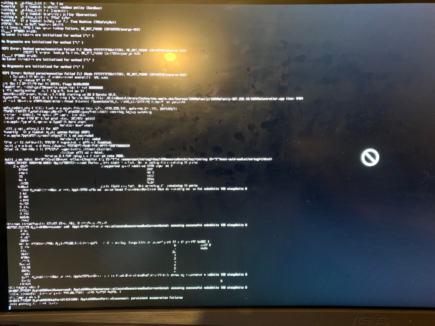

  • Guten Abend
    Leider bekomme ich auf dem Mainboard (Asus Maximus XI extreme z390 + i9 9900k) nicht installiert mit clover.
    Hab jetzt auch macOS 10.13 versucht leider der gleiche Fehler.
    Bin schon echt am verzweifel.
    Bin dankbar für jeder hilfe.
    Danke schon mal im vorraus
    Da bleibt es stehene :cursing:

  • hab die auch vom mainboard anderen mainboard versucht. leider das der hängen bleibt.
    Danke für die hilfe

  • Ordner "drivers64" komplett raus. Im Ordner "drivers64UEFI" können "AudioDXe-64, OsxAptioFixDrv-64, PartitionDxe-64 und VBoxHfs-64" raus. Im Ordner "Other" die ganzen "*Sensors" raus, "XHCI-unsupported, AtherosE2200Ethernet, EFICheckDisabler, RealtekRTL8111" raus. Was in deiner config.plist steht, weiß ich nicht …
    Danke ich versuch es gleich

  • Probier die mal aus.
    Hab das anhand meiner Config und der, die du hochgeladen hast, angepasst.
    Frage: Installierst Mojave oder High Sierra? Jeweils mit einer Nvidia GPU?
    Die angehängte EFI ist für 10.14.
    Wenn du 10.13 installieren möchtest, kopier alles von kexts/10.14 nach kexts/10.13.
    Oder kopier alles nach kexts/others und lösch alle anderen Ordner.
    Und aus reinem Interesse: Wo hattest du die andere EFI her? In der config.plist stand echt ne Menge drin!!!!!!!
    EFI.zip
    Hat leider nicht funktionier
    Wart mal einen Moment.. ich lad dir gleich eine EFI hoch...
    Vielen Vielen Dank
    ja
    danke für die EFI
    Bleibt leider wieder hängen
    Nimm mal den Clover Ordner der hat bis jetzt bei jedem funktioniert.
    danke, test erst mal die EFI von barrrrt aus. kommt gleich mal als nächstes

  • wenn du den von mir verwendeten Ordner benutzt ersetze vorher die CLOVERX64.efi das ist die 4918 Version inklusive iMac19,1 für den i9-9900K.
  • Und aus reinem Interesse: Wo hattest du die andere EFI her? In der config.plist stand echt ne Menge drin!!!!!!!
    Aus dem Forum
    link

  • Hab bei dir jetzt noch 18,3 in der Config stehen gelassen.... wenn du keine AMD GPU nutzt, wäre vlt. 18,1 besser... und die neueste Cloverx64 kann man tatsächlich nachher mal mit 19,1 reinpflanschen... Denke aber, dass es auch so gehen müsste.
    Also Mojave wird installiert? Und du weisst, das NVIDIA 1080er Karten nur bei High Sierra laufen?
    Ja ich weis leider wird die nicht mehr funktionieren
    Ihr seid die besten ihr beide.
    VIELEN VIELEN DANK
    :party::danke:
    Geholfen hat die EFI von barrrrt und CLOVERX64.efi.zip von rubenszy
    ich lass den post noch offen die installation ist nicht ganz fertig.

  • Die CloverX64.EFI UNTERSTÜTZT 19,1. Du musst das aber noch auswählen für deine EFI. Wenn du das in der config.plist nicht geändert hast, bootest du noch mit der 18,3 Kennung. Aber kein Problem. Wenn du erst mal ein System draufbekommst, dann kannst das später noch ändern :) Denke nämlich auch, dass 19,1 besser passt!
    Und schön.. Man konnte auch mal helfen. Fing hier nämlich auch mal ganz jungfräulich an... und mir wurde hier auch klasse geholfen :)
    Werde ich mach
    wie kann mich bei euch beiden erkenntlich zeigen ?

  • Du musst einfach nichts bei der config unter SMBios eintragen so wie in der config von mir, clover findet selbst das richtige.
    Zu sehen ist das ganze in der Clover Option im Bootmenü, davon macht du ein Bild und trägst dann die Daten so in die config ein nachträglich.

  • da hab ich mich wohl zu früh gefreut.
    erbleibt bei 2 min einfach stehen und die maus lässt sich nicht mehr bewegen
    hab es 3x versucht bleibt immer an der gleichen stelle stehen
    es ist echt zum mäuse melken
    also es ist jetzt 4:40 Uhr mir geht es nicht in den kopf wie kann es sein das ASUS ROG Maximus XI Hero z390 geht und ein ASUS ROG Maximus XI Extreme z390 ist es einfach nicht möglich macOS zu installieren.
    ich glaub das mainboard ist defekt. WIndows friert auch immer wieder ein (kein OC)
    ich danke euch noch mal für eure zeit
    UPDATE:
    Also auf dem ASUS ROG Maximus XI Hero z390 läuft das system einwandfrei.
