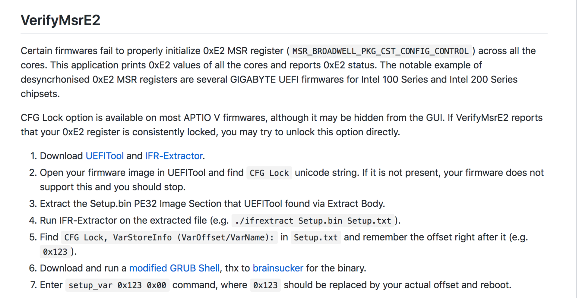

  • Du hast da was falsch verstanden, was ich geschrieben habe, ich rede hier nicht von einem Patch.
    der mal eben schnell ein paar Fehler ausblendet, nein dieses ist eine endgültige Lösung, da du das Bios bearbeitest.
  • Habe ich was anderes geschrieben? ;-)
    Es stimmt, mann kann den Patch nutzen, was keine tolle Lösung ist.
    Besser ist es natürlich das BIOS richtig zu Konfigurieren. Ich denke viele Gigabyte Besitzer machen einfach nur eine Hacken bei dem PM-Patch....
  • Du bearbeitest das Bios ROM und nicht mal schnell was im Bios einstellen.
    Ich glaube wir reden hier gerade aneinander vorbei.
    Du verstehst immer noch nicht was ich damit sagen will.
  • Eigentlich wird da nur eine UEFI Variable im NVRAM geändert. Die Einstellung ist bei Gigabyte-Boards vom Bios aus nicht zugänglich.
    Es wird kein BIOS-"ROM" modifiziert, mit dem laden der Default/Optimal-Settings wird auch diese Einstellung zurückgesetzt.
    Die Vorgehensweise wird auf der von dir verlinkten Seite beschrieben.
    Ist aber auch egal, wünsche ein schönes Wochenende! :)
