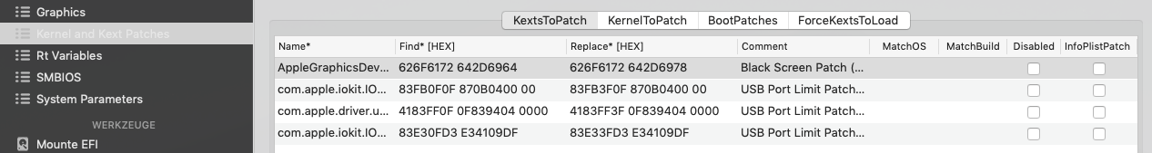

    Also das Deklarieren der USB-Ports könnte das Sleep Problem lösen - verstanden.
    Ich hatte die 4 Patches aus dem Hackintool mit dem unteren dritten Button in die Config.plist eingefügt, was anscheinend falsch war.
    Ja und den USB-inject all.kext hatte ich auch vergessen. Asche auf mein Haupt.
    So, nun hatte ich die drei Patches aus dem verlinkten Thema in die Config.plist eingefügt und den USBinject all.kext wieder bei EFI>Clover>kexts>other eingefügt.
    Dann Neustart und F11 Reset.
    Leider keine USB Ports im Hackintool.
    Dann habe ich es mit den drei Patches aus Beitrag #19 des verlinkten Themas versucht.
    Leider mit dem gleichen Ergebnis.
    Also irgendetwas stimmt da noch nicht.
    Habe ich da vielleicht noch etwas übersehen oder falsch verstanden?

  • So ich habe es noch einmal probiert. Merkwürdiges Verhalten.
    Folgendes habe ich gemacht:
    1. Start Mojave SSD mit eingestecktem Stick > Rechner startet, EFI der internen Platte wird verwendet, USB-Stick wird ganz normal angezeigt
    2. Öffnen der EFI/Config.plist vom Stick mit Clover Configurator
    3. alle Patches bei Acpi Patches erst einmal disabled, Datei speichern, Clover Configurator beenden, Neustart (mit Stick)
    4. F11 im Clover Startmenü
    5. Start Mojave SSD mit eingestecktem Stick > Ergebnis: Bild aus Beitrag #33
    6. Hart ausschalten und neu einschalten, F2 > Bios startet
    7. Die Bios Einstellungen wurden geändert
      1. RAID On statt RAID Autodetectet/ AHCI
      2. Hyper-Threading aus statt an
      3. Intel Turbo Boost an statt aus
    8. Korrektur der Bios Einstellungen
    9. wie 1.
    Nun habe ich den Clover Ordner erst einmal wieder zurück getauscht.
    Der Rechner startet und die EFI vom Stick wird wieder verwendet.
    Also irgend etwas in diesem Ordner verursacht die Änderungen im Bios.
    Da diese Änderungen passieren egal ob die Patches aktiviert bzw. deaktiviert sind, wird der Fehler vermutlich woanders liegen.
    Ich werde mal versuchen, dass weiter einzugrenzen.
    Das Deaktivieren des Diskettenlaufwerks und des Parallel Port im Bios hat schon mal etwas gebracht.
    Vermutlich beißen sich diese Einstellungen mit dem Haken bei DeleteUnused (bei Acpi).
    Die Bios Einstellungen werden nun nicht mehr verändert.
    Der Rechner versucht die EFI vom Stick (also die mit den Patches, jetzt alle aktiviert) zu verwenden.
    Jetzt ist das Ergebnis ein schwarzer Bildschirm mit dem weißen Kreis (für etwa 5 Sekunden) dann wird der Bildschirm komplett schwarz. Aber immerhin keine zerhackte Schrift mehr.
    Bin ich auf dem richtigen Weg?
    Und falls ja, was wäre das Nächste was man machen sollte?
    Einmal editiert, zuletzt von gocard ()
