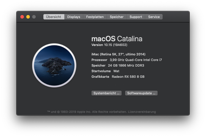

  • karacho Moinsen, habe nur das Ergänzungsupdate drauf (19A602). Geht aber mit oder ohne boot-arg nicht. Das hatte ich damals schon mal bei der Umstellung von Nvidia auf AMD. Das war das gleiche booten ins schwarze bis ich die Anschlüsse von DVI auf DP gewechselt habe. Den Sammeltreat schau ich mir noch an.
