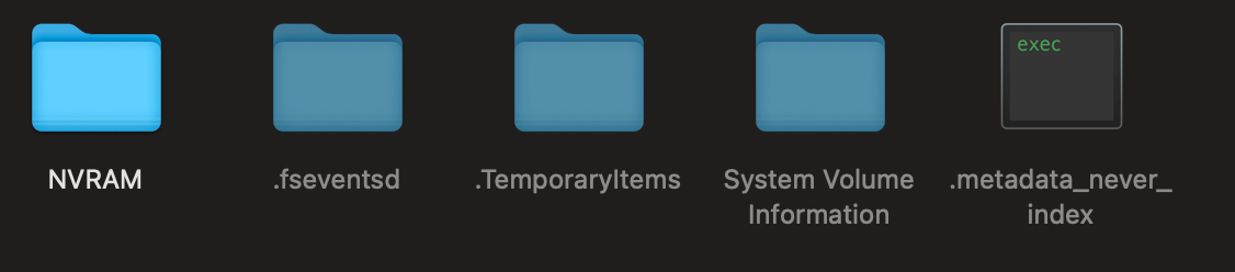

  • Weiß jemand wie ich den emulierten Nvram wieder rückgangig mache?
    Ich hab eigentlich alle Schritte dafür wieder zurück geändert in meiner EFI, die dafür nötig waren, aber ich bekomme immer noch nach jedem Neustart einen NVRAM Ordner mit einer nvram.plist in meine ESP.
    Den LogOuthook Ordner habe ich auch gelöscht. In dem Zusammenhang musste ja auch was installiert werden. Kann es eventuell daran liegen?
    Ich habe diese versteckte Dateien noch gefunden in der ESP. Sind diese evtl. dafür noch verantwortlich?

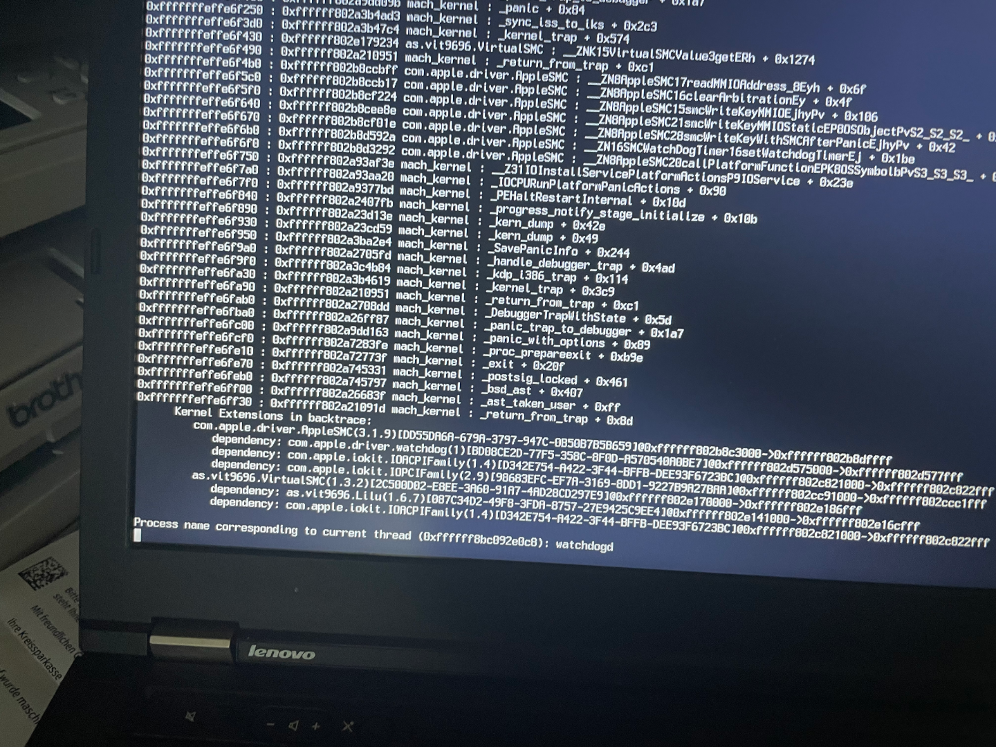

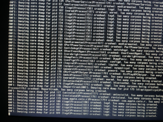

  • falls jemand OCLP ausführt und danach macOS nicht mehr booten will, könnte das so aussehen:
    AMFI meckert und führt in eine KP. Hier ist der Patch mit OCLP korrupt und es gibt keinen Zugang mehr. Ist mir gerade unter Ventura auf demn T430 so ergangen.
    Das Problem liegt mithin nicht in der EFI und Experimente sind dahingehend zwecklos. Ich musste letztendlich Ventura frisch drüber bügeln und den Patch erneut ausführen.

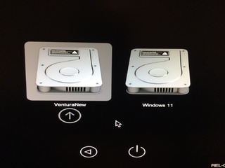

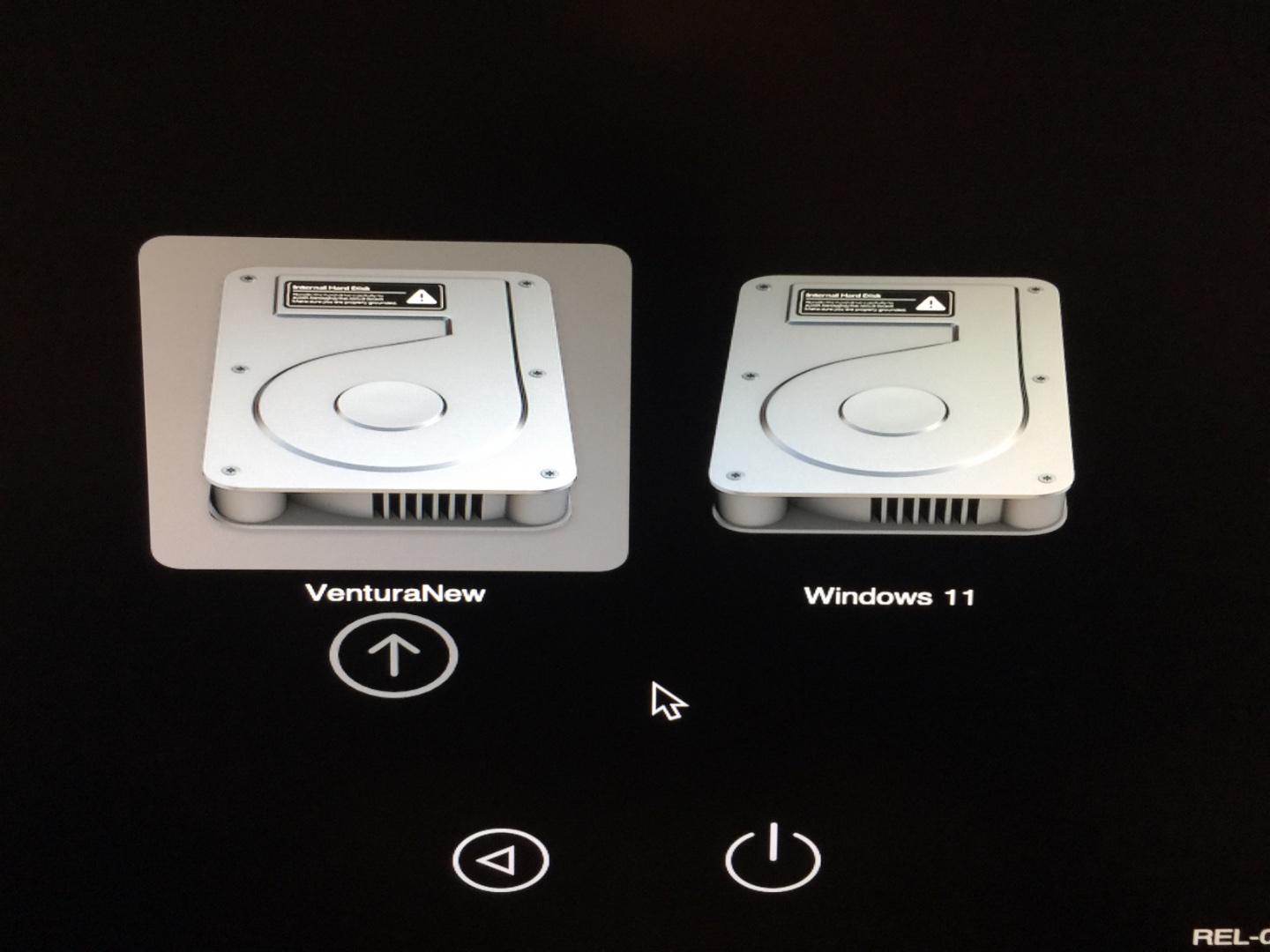

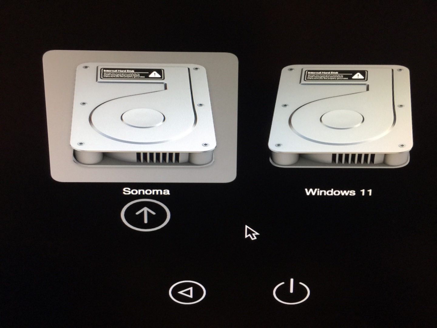

  • Ich stehe hier gerade voll auf dem Schlauch.
    Nach der Aktualisierung von Ventura nach Sonoma habe ich das System-Laufwerk im FDP umbenannt.
    Von VenturaNew nach Sonoma. Trotz mehrfachem NVRAM-Reset wird mir immer noch VenturaNew im Picker angezeigt.
    Da war doch was. Die Neuinstallation von Intel Power Gadget hat es mal wieder gerichtet mit dem Preboot-Volume :hurra:
    Nachtrag: Habe soeben noch mal im Forum gestöbert. Peinlich, peinlich, ... :bag_head:
    OpenCore Sammelthread (Hilfe und Diskussion)
    OpenCore 0.6.3 - Big Sur item disappears from Boot Menu
    Kannst auch direkt im Terminal den folgenden Command abgeben wenns nur um den Label geht, muss also nicht unbedingt im recovery sein.
    sudo bless --folder /Volumes/MacOSNameOld --label "MacOSNameNew"
    bspl. sudo bless --folder /Volumes/SonomaTest --label "Sonoma"
    Gruss Coban
  • cobanramo damals hast du auch das gleiche geschrieben.
    Dejavu? Alles wiederholt sich? Sind wir in einer Zeitschleife?:think:
