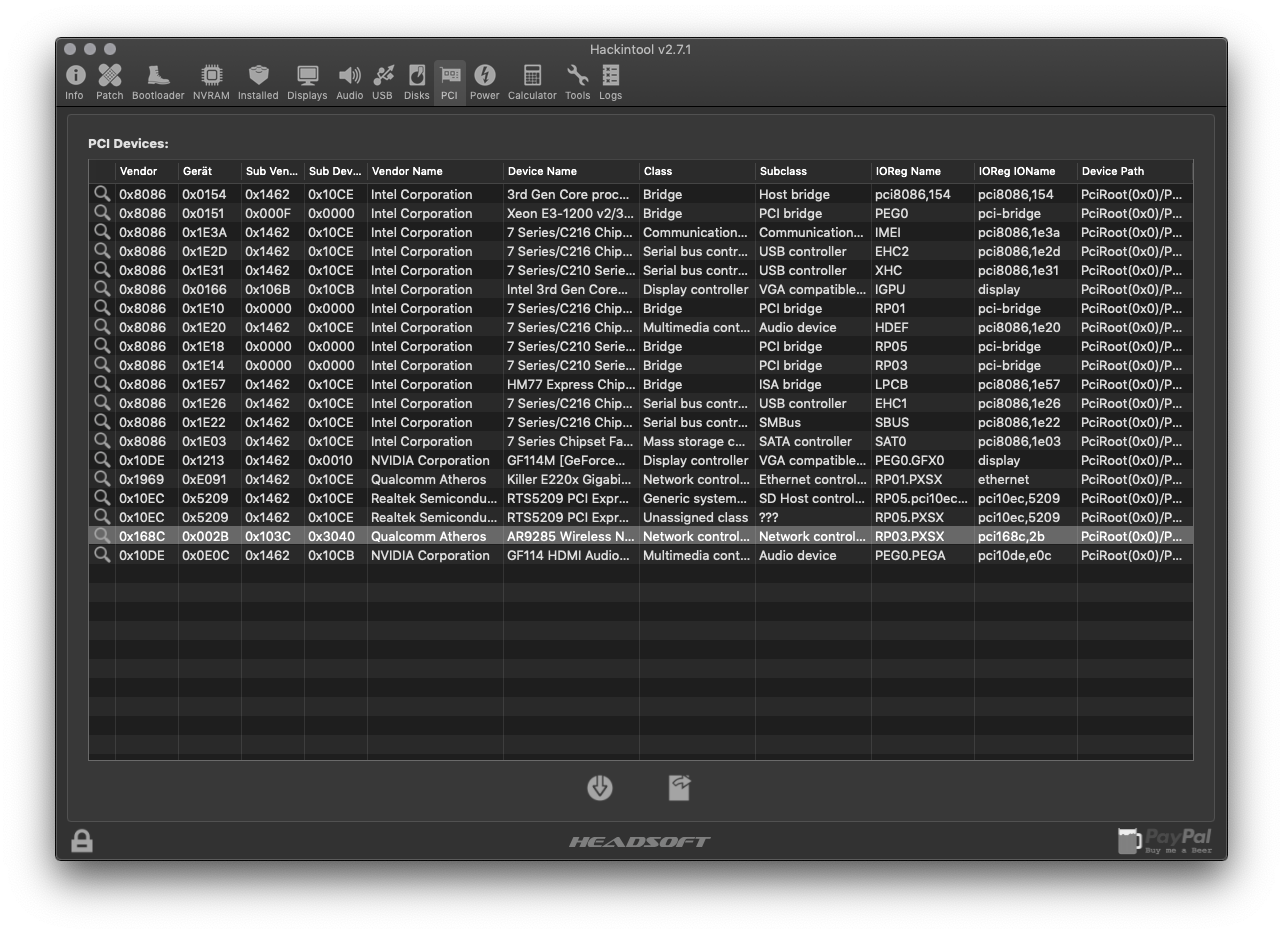

    ich habe mein System jetzt mal clean geupgradet auf 10.14.6 und schwups, WLAN funktioniert wieder nicht.
    Ich habe sämtliche Fixes durchprobiert, verzweifele aber gerade etwas.
    Laut Hackintool habe ich diese Karte drin (grau hinterlegt):
    Hat da jemand eine Idee? Wo ist mein Denkfehler?
    besten Gruß
    der Globi

  • Die Atheros funktioniert in 10.14.x auch nicht mehr. Zumindest offiziell. Installier dir mal mit dem Kext Updater unter "Werkzeuge" die Atheroskexte. Desweiteren noch den AtherosWifiInjector (mit dem KU ladbar) mit in den "Other"-Ordner.
    Dann Neustart und es sollte wieder laufen.
    globoxnoob gefällt das.

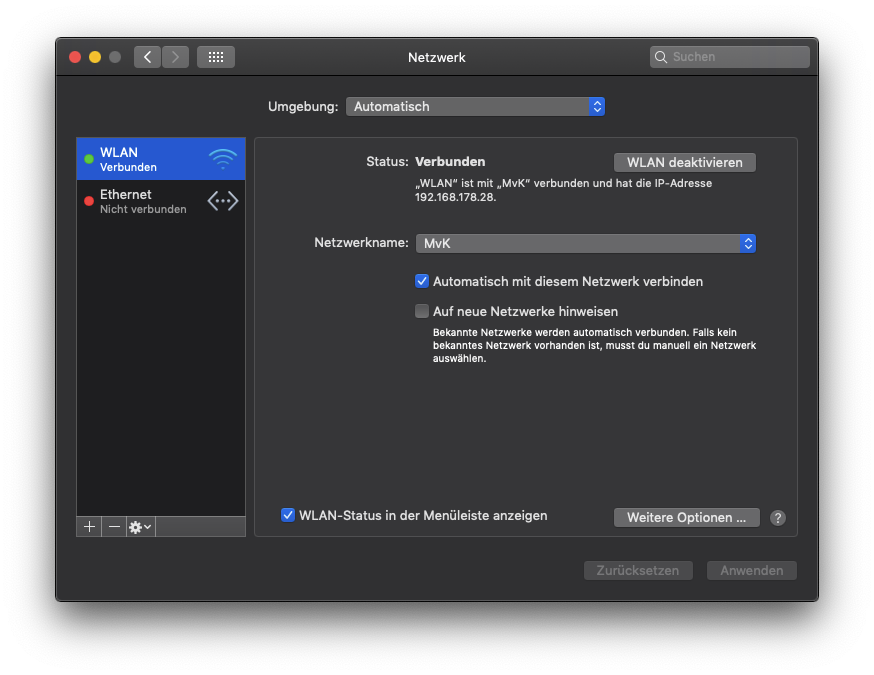

    Sascha_77 DANKE!!! Ich hab vergessen, dass es im KU die Werkzeuge gibt ;(
    WLAN läuft jetzt wieder und Mein Hackbook ist fast bereit, vorgestellt zu werden :D
