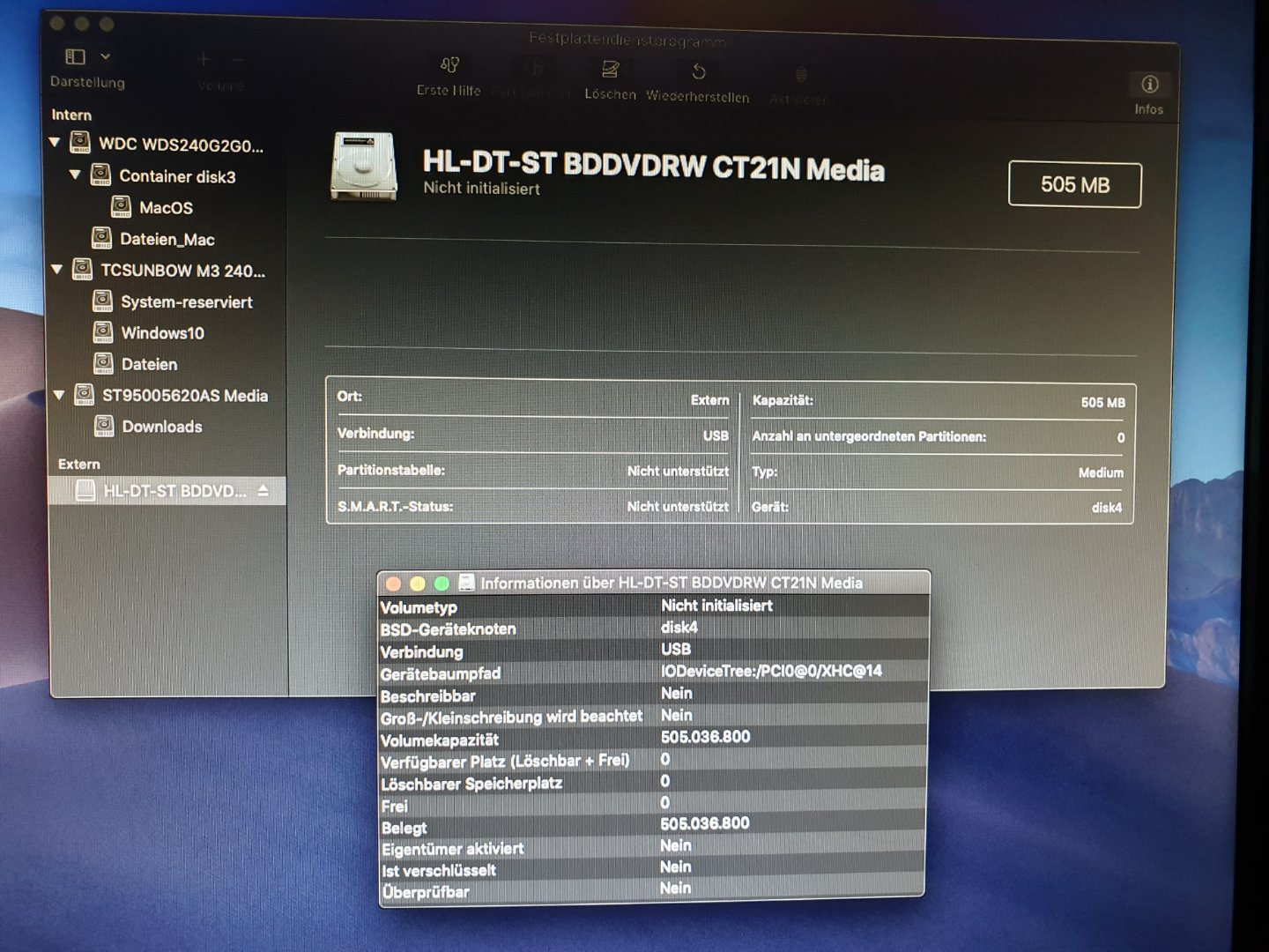

  • Habe nun 3 Laufwerke getestet aber keinen Erfolg, am PC mit Mojave funktionieren die.
    Ich habe aber auch ein Glück mit dem Laptop.
    Das wird mir angezeigt, wenn ich auf "ignorieren" klicke... Das Laufwerk wird nicht eingebunden, wie man oben in der Leiste sehen kann.
    Habe mal meine Snow Leopard eingelegt und da schaut es so aus...
    hackintosh-forum.de/attachment/102887/hackintosh-forum.de/attachment/102888/

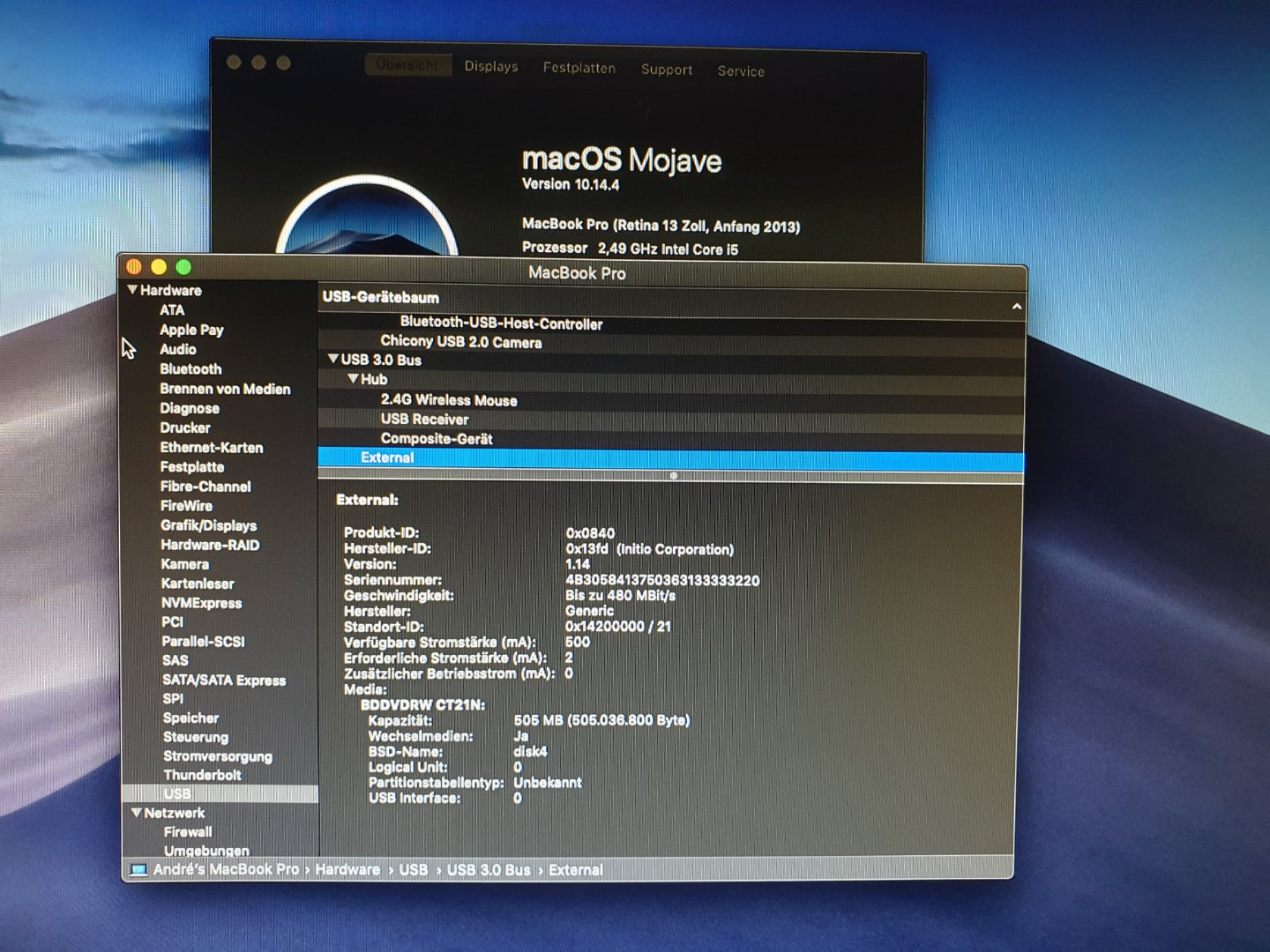

  • Schau mal bitte in den System Informationen was dort unter USB bei den Energieinformationen für das Laufwerk steht.
    Edit: Beispiel
    LG Chris
    Meine Hardware:
  • Hoffe das ist die richtige Info
    Ich habe mal einen Neustart mit dem angeschlossenen Laufwerk und eingelegter CD gemacht und nun wird die CD erkannt und abgespielt. Ich kann jetzt auch eine andere CD einlegen, wird erkannt und abgespielt, ziehe ich das ganze Laufwerk ab und stecke ich es wieder an ist Schluss damit und ich bekomme wieder die Meldung
    "Das eingelegte Medium konnte von diesem Computer nicht gelesen werden"
    Es muss also was mit dem Mounten zu tun haben, werde jetzt aber erstmal ins Bett gehen, sonst wird die Nach nur wieder sinnlos kurz.
