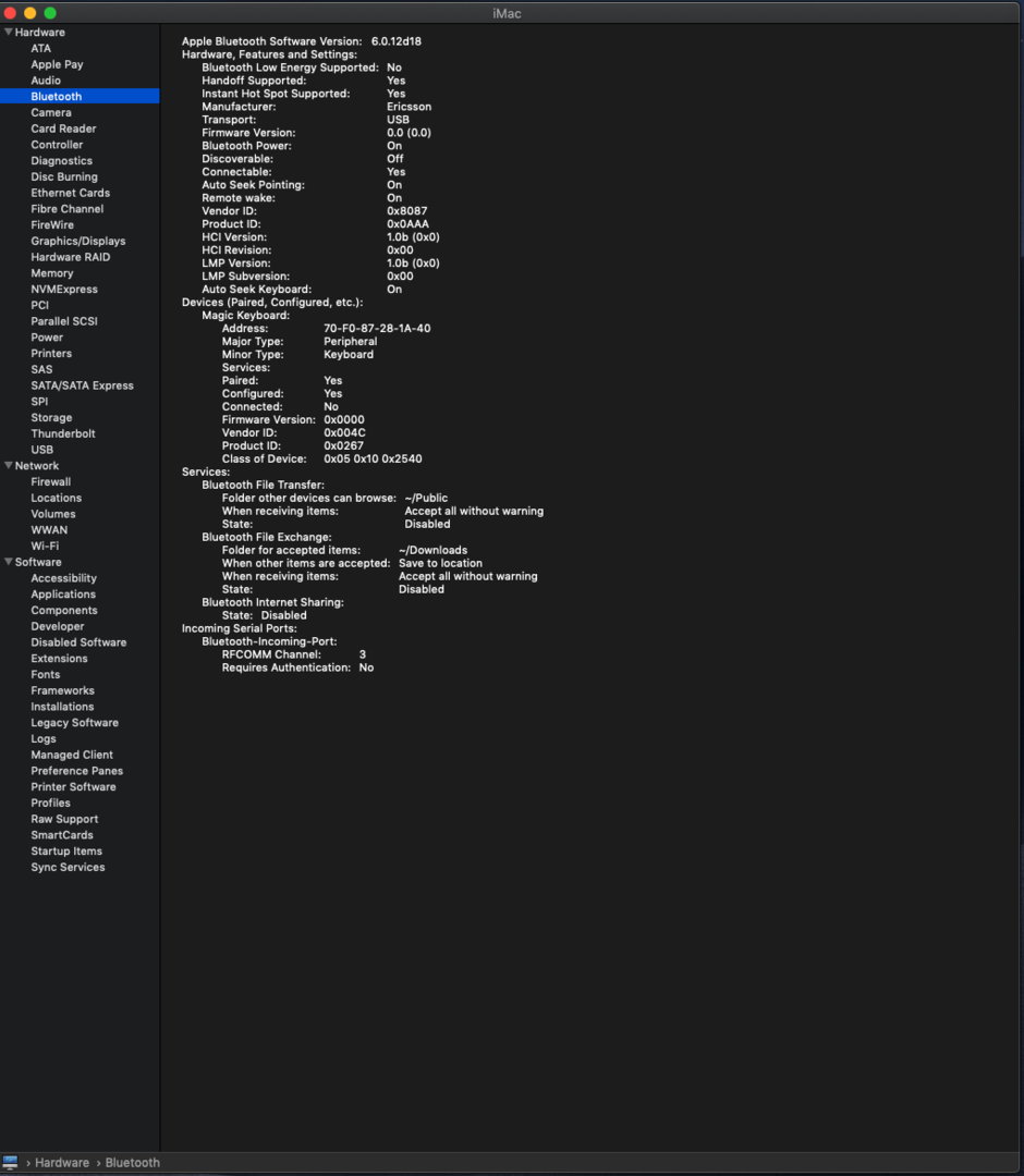

  • Hallo Zusammen,
    Habe folgendes Problem: Hab mir den Special Build für 19,1 von 10.14.4 geladen. Mit 19,1 kann ich mein Bluetooth nicht mehr an und ausschalten. Auch mit der Beta 3 10.14.5 geht das nicht. Lustig ist, dass mir ein Ericsson Device in der Hardware Übersicht angezeigt wird. Ich habe versucht Bluetooth.plist zu löschen aber half nichts. Ich habe tatsächlich eine Fenvie T919 drin, mit BCM 94360 Chip, welcher tadelos funzt in 18,3. Dort kann ich das Bluetooth auch an und ausschalten.
    Irgendwelche Ideen, was das sein könnte?

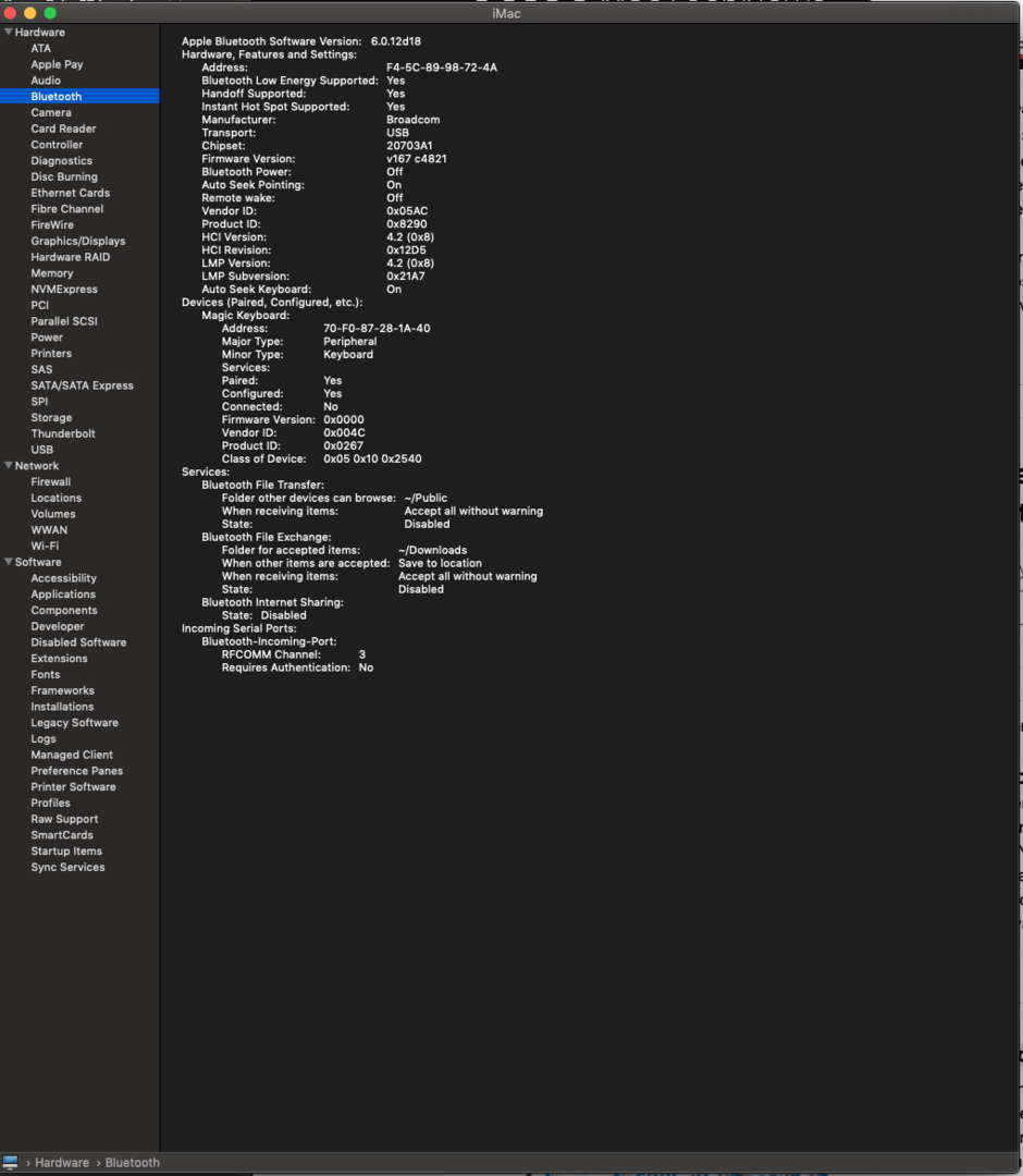

    Edit: Ich hatte den USB.Kext nicht auf 19,1 geändert im Kext, daher war er noch für 18,3 gültig. Nach der Anpassung funktionierte auch Bluetooth wieder. Das Z390 Aorus Master hat ein integrierten USB Bluetooth Port am HS§14 hängen, der muss deaktiviert werden, wenn man bspw. mit einem Braodcom Chip ran geht wie in der Fenvie T919

    derHackfan Dass war die Lösung
    "Das Z390 Aorus Master hat ein integrierten USB Bluetooth Port am HS§14 hängen, der muss deaktiviert werden, wenn man bspw. mit einem Braodcom Chip ran geht wie in der Fenvie T919"
    Bei einem Z390 Aorus Master braucht man diesen Bootflag
    "shikigva=40 uia_exclude=HS14"
