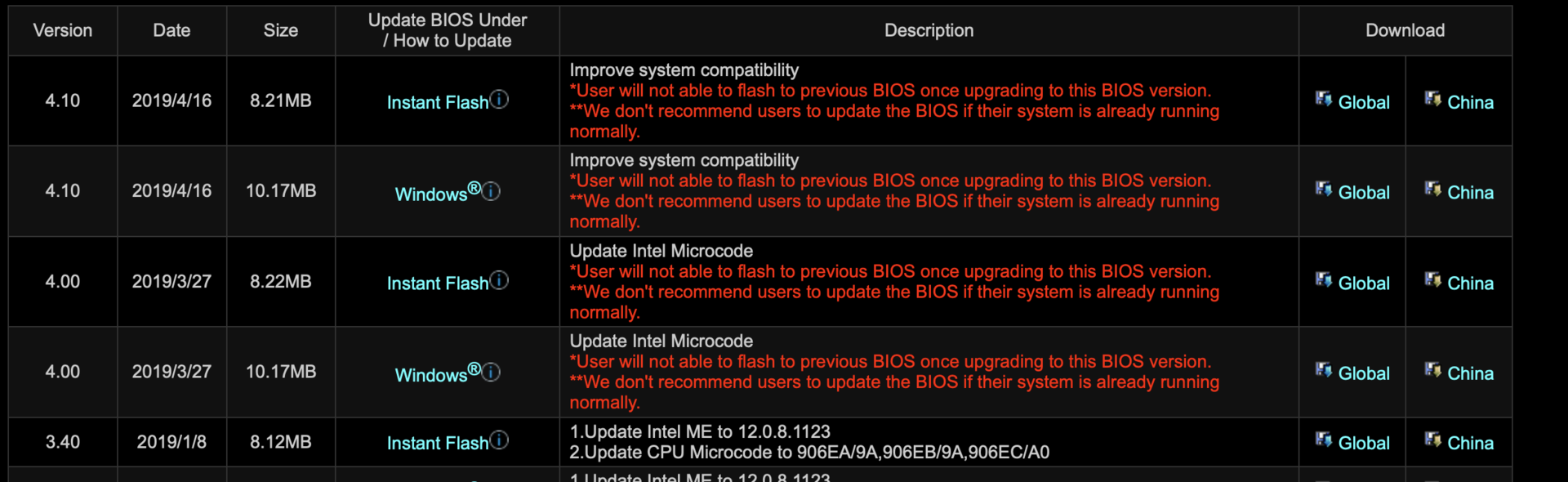

    Ich habe wohl einen Fehler gemacht und ein Biosupdate für mein ASROCK Deskini 310 gemacht. Jetzt habe ich die 4er Version drauf (vorher war wohl die 3er drauf).

    Im Internet bin ich darauf gestoßen, dass dieser AMFILoadTrustedKeysFromNVRam Fehler wohl bei anderen Boards nach Bios Upgrades auch schon mal vorgekommen ist. Ich kann jedoch nicht auf die 3er Version downgraden.

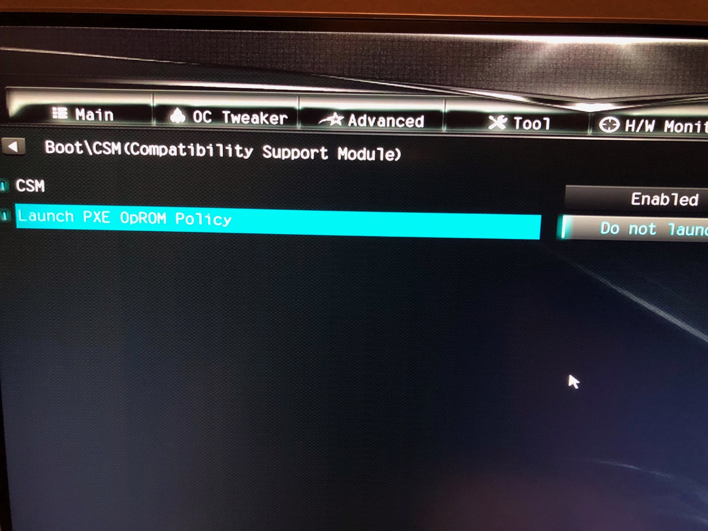

  • Ich würde prüfen, ob mit dem BIOS-Update auch die Secure Boot.Kiste im BIOS aktiv wurde und diese dann wieder deaktivieren.
    Das gleiche gilt natürlich für alle die anderen BIOS-Optionen, die hier ein Rolle spielen könnten.
  • Dann würde ich unter "Security\Secure Boot" die Funktion "Clear Secure Boot Keys" ausführen.
    Auch wenn Secure Boot nicht aktiv ist, können diese ggf. eine Rolle spielen.
  • Nabend,
    schalte im BIOS mal auf LegacyRTC falls du das dazu bekommen haben solltest. Vielleicht hilft das.
