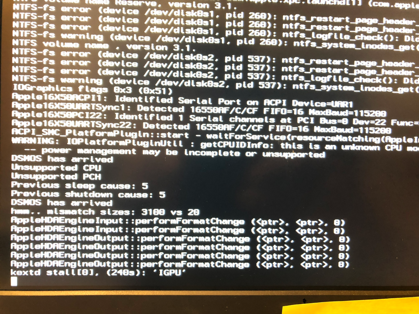

    Ich habe ein Foto erstellt von der Stelle wo die Installation abbricht.
    Es würde mich echt freuen wenn ihr mir hier weiter helfen könntet. Danke.

  • Oha zunächst mal die Bios Settings prüfen folgende Dinge sollten aktiviert/deaktiviert sein:
    SATA -> AHCI Mode aktivieren
    SuperIO (parallele und serielle Ports) -> deaktivieren (damit verschwinden die UART irgendwas Zeilen aus Deinem Bild)
    Vt-D -> deaktivieren mag macOS nicht haben
    Secure Boot -> deaktivieren
    HPET -> aktivieren
    Das sind mal die absoluten "Muss" Einstellungen ansonsten hilft es wirklich wie Dr.Stein schon schrieb wenn Du Deinen EFI Ordner mal in ein ZIP packst und hier anhängst alternativ dazu kannst Du aber auch mal hier schauen: Install-Stick für diverse System-Varianten (High Sierra 10.13.6 und Mojave 10.14) die in Deinem Fall passende Variante ist die Clover-HSW Geschichte.

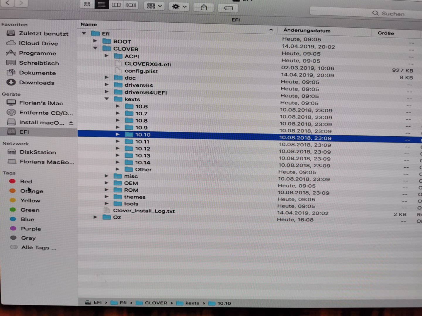

  • Ich öffne Tinu und mounte EFI. Danach kopiere ich EFI meines USB-Sticks auf die Festplatte meines Hackinstosh...
    Du musst auch die EFI der Festplatte mounten und diese mit der EFI des Stücks ersetzen.

    Danke für die Hilfe. Was mir noch nicht gelungen ist, die EFI-Partition des Sticks auf die EFI der HDD zu kopieren. Also das schon, aber das Gerät bootet halt dann nicht....
  • hast du die EFI vom Stick auf die versteckte EFI der HDD/SSD kopiert?

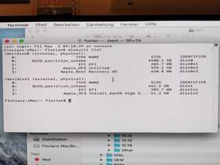

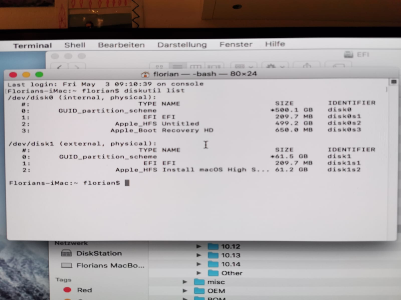

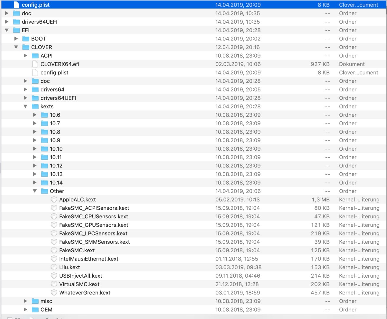

    ja... also ich hab die efi mit TINU gemountet und dann die Daten vom Stick rüberkopiert... anbei ein Screenshot (Foto) davon.
    Immer wenn ich dann den rechner starte passiert gar nichts...
    Wenn ich den USB-Stick angesteckt habe läuft alles.
    Im Boot-Menü ist die HDD aber als erste Boot Device definiert (also daran liegt es auch nicht).
  • wo ist denn deine Bootplatte?

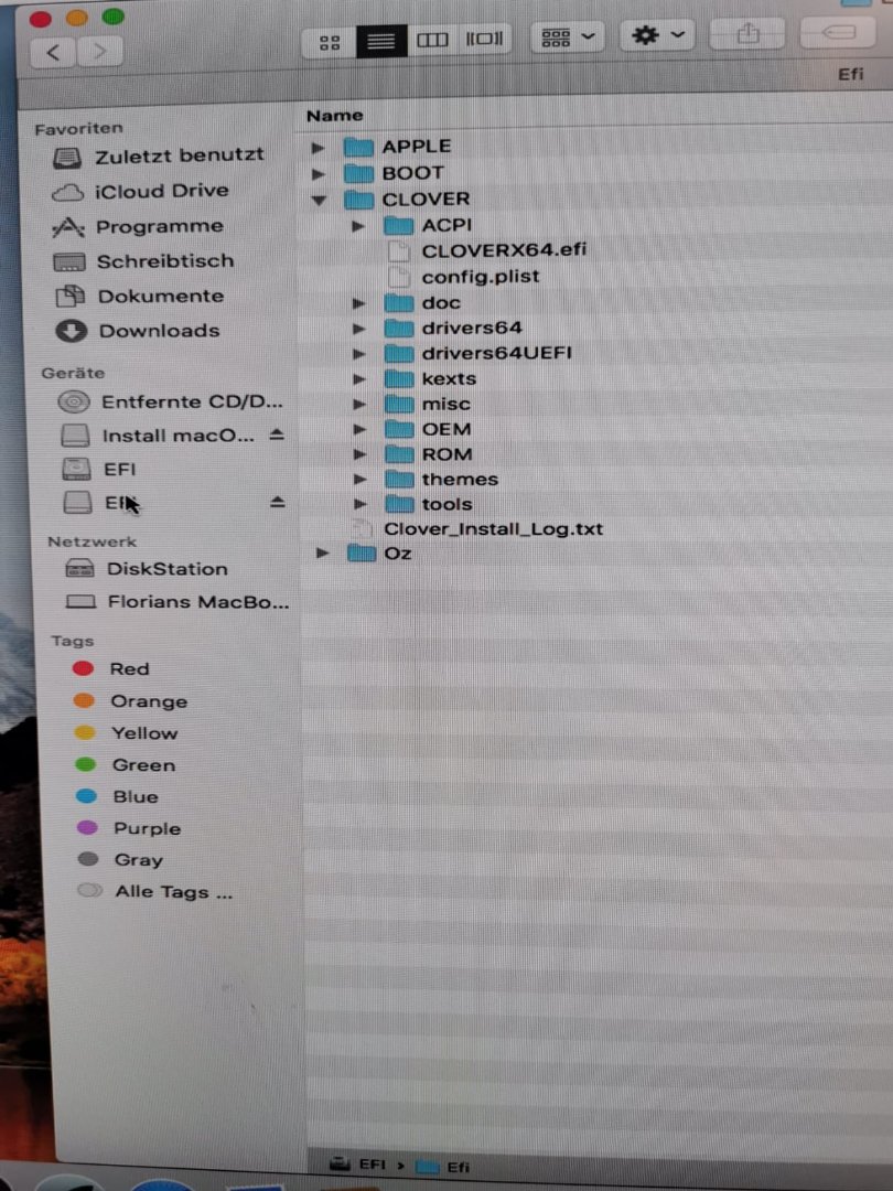

  • das gemountete EFI wo ich mit der Maus drauf bin im Screenshot..
    Oder meinst du, weil sie nicht angezeigt wird im Screenshot?
    ich denke das ist ne einstellung im Finder..
  • die Bootplatte hat doch einen Namen von dir bekommen. Meine heißt z.B. macOS. Auf dieser macOS gibt es eine versteckte EFI. Die muss gemountet werden. Und dorthin kopierst du die EFI vom Stick.
    Danach bootest du neu. Wenn das Clover Menü erschein, wählst du boot from macOS, oder wie auch immer deine Platte heißt. Und dann sollte das auch klappen.
