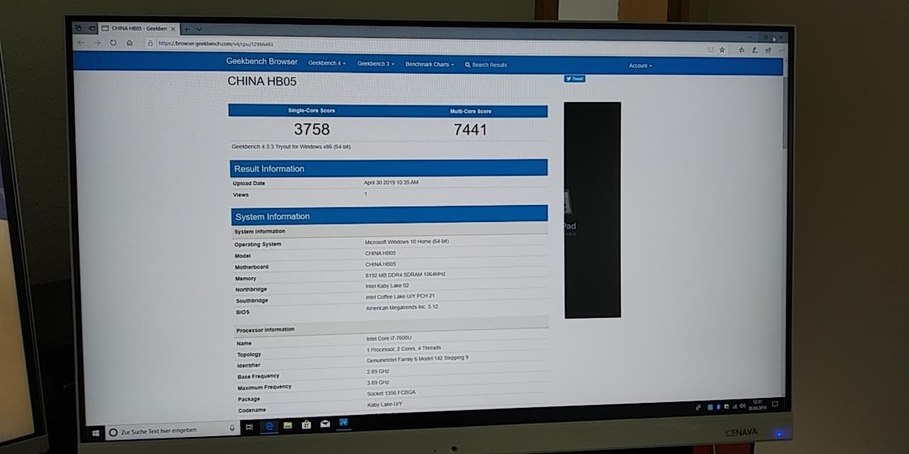

  • - Statt des beworbenen i7-7500U ist der schnellere i7-7600U verbaut
    Schlag mich, gib mir Tiernamen, stell mich bloß, ist das eine echte i7 CPU oder ein ES (mit "S!"§.,+#ß" BIOS und verkappter HD Grafik) und darüber machen die Chinesen ihren aggressive Preispolitik?
  • Laut den Benchmark Ergebnissen geht da alles mit rechten Dingen zu.
