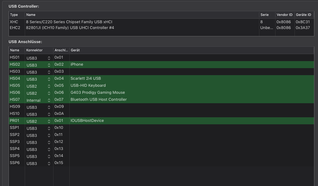

    Im Hackintool unter USB sah es dann so aus:
    HS01 bis HS14, PR01, PR12 und SSP1 waren zu sehen. (Aber SSP2 bis SSP6 nicht.)
    Also habe ich mir meinen Clover USB Stick genommen, USBInjectAll gelöscht und den 10.14.4 Port Limit Removal Patch by PMHeart unter KextsToPatch eingefügt.
    Danach konnte ich dann im Hackintool wieder alle Ports sehen und habe mir meine Liste erstellt:
    hs01, hs02, hs03, hs04, hs05, hs06, hs07, hs09, hs10, ssp1, ssp2, ssp3, ssp4, ssp5, ssp6
    Exakt 15 Ports! (oder doch nicht?!)

    Seltsamerweise tauchen im Hackintool nun ALLE Ports meines Mainboards auf, und nicht nur 15 (zumindest war das meine Erwartung?!). Davon sind 16 grün hinterlegt, so wie ich es konfiguriert hatte.
    Danach habe ich dann um ganz sicher zu gehen, die 3 aml Dateien und die Kext auf meine SSD kopiert. USB Stick entfernt. Dann in Clover einen NVRAM Reset gemacht. Und von SSD gebootet.
    Es tauchen immer noch ALLE Ports auf. (und 16 davon sind grün)
    Nach löschen und aktualisieren im Hackintool sind nur noch meine 15 Ports + PR01 zu sehen.
    Ich habe dann noch mal alle Ports überprüft. Alles funktioniert. Finder zeigt meine USB Sticks an und im Hackintool werden die korrekten Ports benutzt.
    Ist das nun so korrekt? Oder habe ich einen zu viel (wegen PR01)?

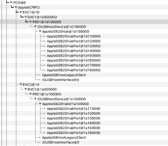

    wenn alles korrekt wäre musste im IOexplorer so aussehen.

  • In deinem Hackintool sind 17 Einträge :?
    So schaut's bei mir aus:
    Stimmt also wunderbar mit meiner Datei überein, aber...
    Wie gesagt: Bei PR01 habe ich keine Ahnung, ob das mit da rein gehört oder nicht.
    Weil: Mit PR01 sind's 16 Einträge.
  • ah jetzt sehe ich auch das du 2 Kontroller hast.
    Vermutlich kommt dies davon aber genau weiss ich es nicht, kenne deinen Board nicht.
    Check das mal im IOexplorer nach.
    PS: ja ich hab den PortlimitPatcht drin, daher 17.
  • Das hier habe ich zu den HS und SSP Ports und bei der Suche nach PR01 gefunden:
    Vielleicht kannst du damit ja herausfinden, was PR01 sein soll.
  • Hast du einen gepatchten DSDT im einsatz? der vielleicht den mit gibt?
    Oder auch einen PCI USB karte eingebaut?
    auf jeden fall laut IOexplorer & Hackintool ist da noch einen USB Controller unterwegs.
