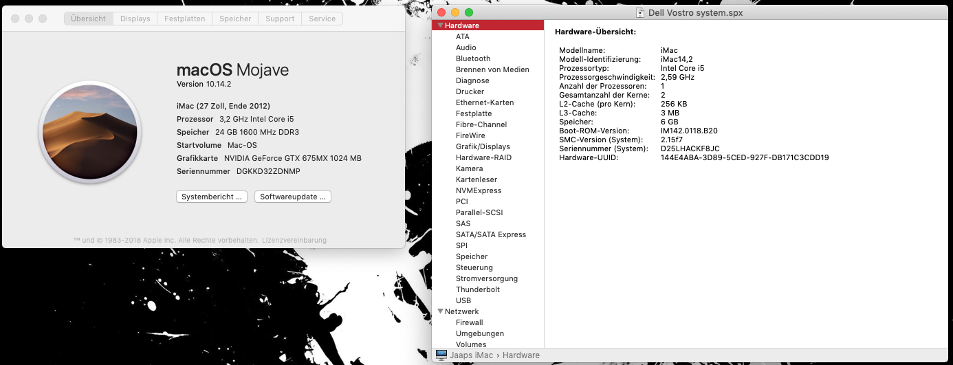

  • oh, dass ist eine Feststellung, ich habe den "Systembericht vom Dell" auf meinen Imac im Netzwerk Exportiert und es funktioniert!
    Vielleicht ist es neu ab "Mojave"? Screenshot habe ich angefügt, links auf den Screenshot mein Imac 27 (2012) und rechts der Dell Vostro...

  • Und genau was soll man mit dem Bild des Vostro machen?
    Da steht nur, dass er als iMac14,2 eingerichtet ist.
    Selbst wenn du den Systembericht hier posten würdest, kann man damit die tatsächlich verbauten Geräte nicht wirklich erkennen.
    Wenn auf der Büchse bereits High Sierra installiert ist, solltest du die aktuellste Version vom Hackintool (ehemals Intel FB-Patcher) dort ausführen.

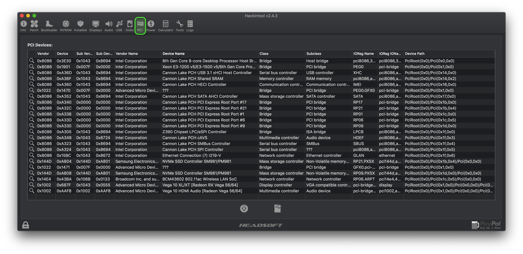

    Öffne das Programm und wechsle zum "PCI"-Reiter.
    Dann ziehst du das Fenster soweit auf, dass man den Text sinnvoll lesen kann und machst davon einen Screenshot, den du hier posten kannst.
    Das sollte dann ungefähr so aussehen:

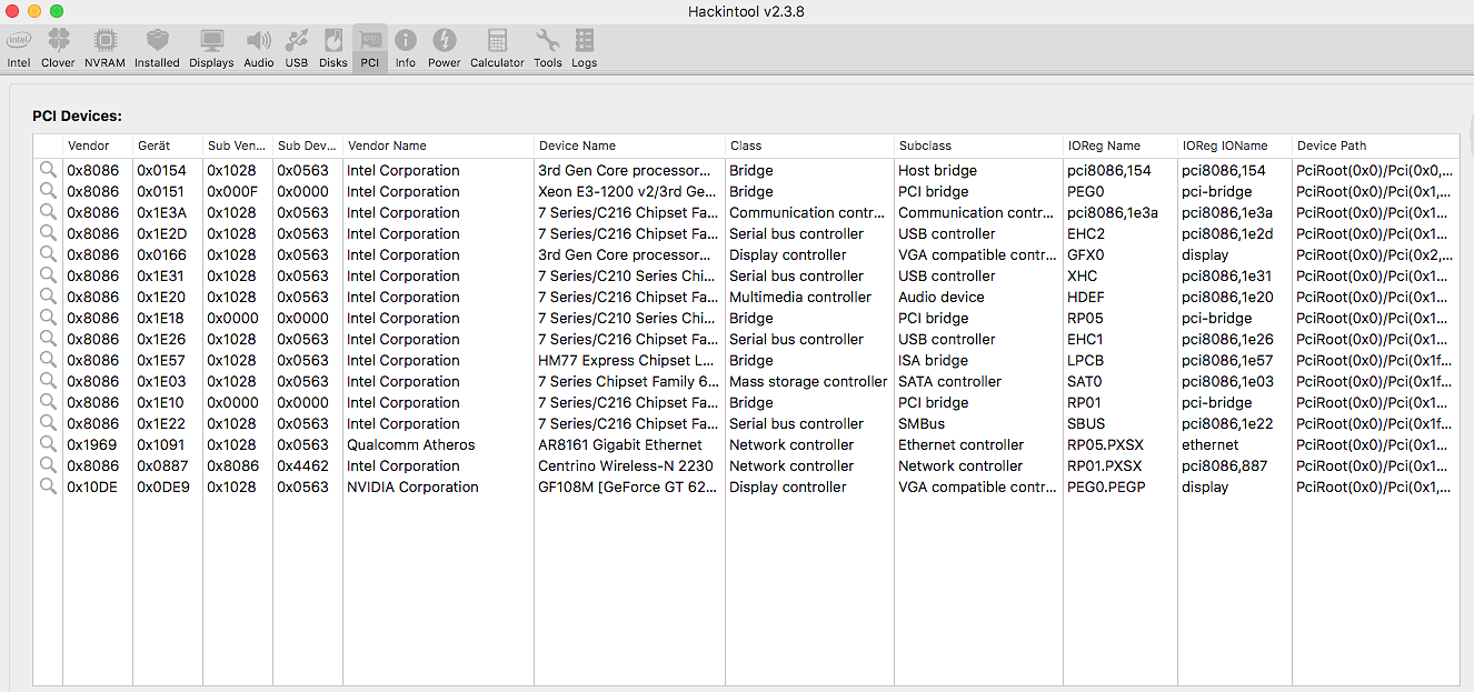

  • Klasse, vielen Dank.
    und verzeihe bitte, dass ich bei "Hackintosh" noch in vielerlei Hinsicht noch recht naiv agiere.
    Wie gesagt, es ist der zweite PC auf den ich „Hackintosh“ installiere.
    Ich habe mir gerade so einen Linux USB Boot Stick fertig gemacht und arbeite noch den Hinweis aus deiner ersten Antwort ab.
    Ich habe den Screenshot noch angehängt...

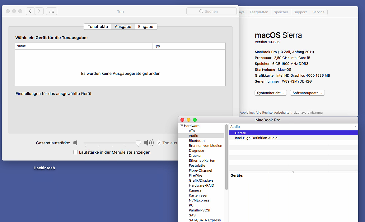

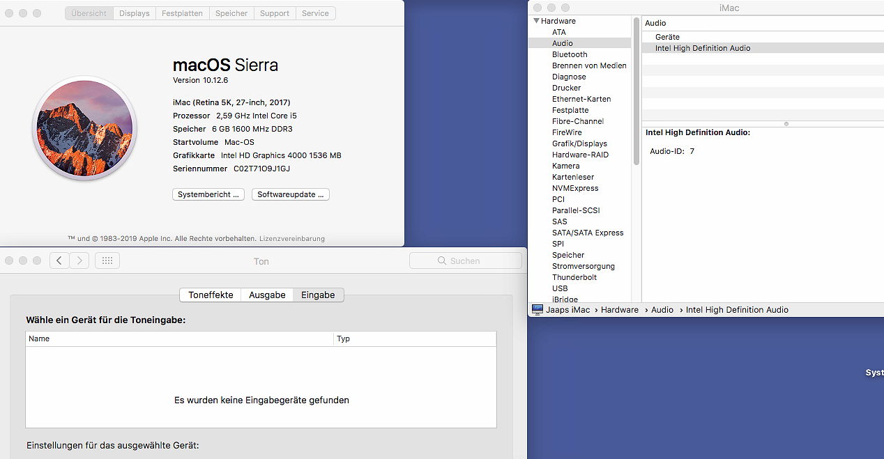

    ich bin mit „try and error“ ganz gut weiter gekommen, bin nun aber am Ende mit meinen Latein!
    Ich liste mal kurz auf, wo es noch weh tut.
    1: Intel HD Graphics 4000 ist an, statt Dell GeForce 630m
    2: Beim Ton wird kein Eingabegerät gefunden? (siehe Screenshot)
    3: die Wifi-Karte wird nicht gefunden, soweit ich das nachgelesen habe, muss die wohl auch tatsächlich getauscht werden? https://www.google.com/search?…d&q=Broadcom+BCM94322HM8L

    Falls jemand helfen kann, wäre ich sehr Dankbar und einen Screenshot habe ich angehängt.

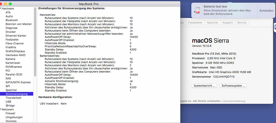

  • Vielen Dank erstmal, ich habe auf anraten also „High Sierra“ neu installiert und zwar mit „Vanilla-macOS“
    Die Musik geht mittlerweile auch, jetzt habe ich aber noch ein großes Problem mit dem „Power Managment“, der Akku wir als „Leer“ angezeigt, ist in Wirklichkeit aber voll aufgeladen.
    Intel HD Graphics 4000 ist an, statt Dell GeForce 630m, keine Ahnung, wie man es umstellen kann?
    Desweiter habe ich 120 GB auf der Start SSD übrig gelassen, damit ich dort noch Windows 10 Installieren kann, jedoch gibt es bei der Installation die Fehlermeldung, dass ich auf der SSD gar nicht schreiben darf „GPT error“, weiß da jemand einen Rat.
