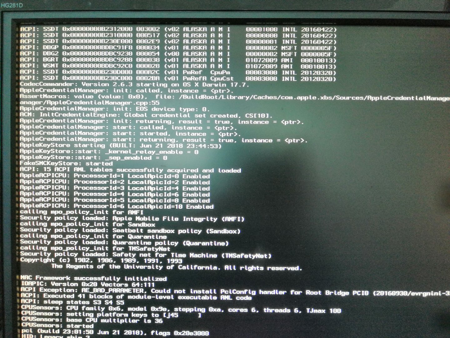

    Boah, was jetzt passiert ist: Nachdem ich den Optane Speicher ausgebaut habe und den Installationsvorgang testete, zeigt mir das BIOS nach dem Einbau, dass die Bootfestplatte mit dem Windows "incomplete" ist und keine Bootplatten mehr angezeigt werden. Also der Optane Speicher scheinbar durch den Ausbau nicht mehr mit der Bootplatte zusammenarbeitet. Ich schmeiß den Optane Speicher echt bald in die Tonne, das ist jetzt das dritte Mal das nach irgendwas das Teil streikt und ich Windows neu installieren muss. Hab natürlich nur eine alte Datensicherung, wer denkt denn daran dass nach dem Aus- und Einbau des Optane Speichers so etwas passiert. Morgen rufe ich Gigabyte an, das kann ja wohl nicht sein...
    Wieder zu macOS: Der Bootvorgang dauert ewig und ich komme weiterhin nicht auf den Installationsvorgang. Mojave bleibt bei den PITD Sensors hängen, und High Sierra im nächsten Schritt bei APFS-Modul-Start. Screenshots sind angehängt.

  • MacOS kommt grundsätzlich nicht mit dem Intel Optane Speicher klar das wird also bei installiertem Modul immer und zuverlässig zu Fehlern führen von daher solltest Du Dich entweder von dem Gedanken macOS auf dem System zu betreiben oder von dem Optane Speicher verabschieden ;)
    Was das Verbotsschild angeht kann das nun diverse Ursachen haben die man leider Durch dessen Auftreten allein nicht ableiten kann in den meisten Fällen ist aber ein wegbrechen des USB Supports dafür verantworlich (Verbindung zum RootFS geht in dem Fall verloren).
