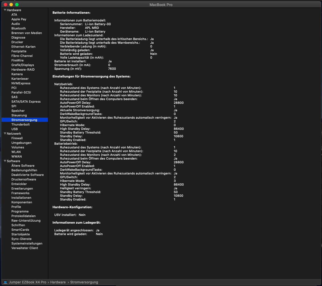

    Am Thema Akku bin ich gerade dran. Für Akku und USB Power muss ich wohl u.a. den H_EC nach EC umbenennen. Ganz so einfach ist es aber nicht. Mit dem Rename startet das EZBook nicht mehr:

  • Retch Karabiner werde ich austesten, danke. ACPIBatteryManager habe ich getestet, geht nicht. SMCBatteryManager von VirtualSMC auch nicht.

  • CMMChris hatte ich mit meinem HackBook
    auch am Anfang. Ich musste nen Batteriepatch in die DSDT packen, sonst konnte der ACPIBatteryManager mit meinem Akku auch nichts anfangen. Für HP Notebooks gabs da glücklicherweise haufenweise Patches die ich probieren konnte.

  • Bist du mal diese Anleitung durchgegangen? Die ist sehr umfangreich, aber auch sehr hilfreich. Nachtrag: Wobei das Touchpad im Pollingmode ja auch ohne GPIO-Pinning laufen sollte. Welche Satellite-Kext nutzt du?
    Noch ein Nachtrag: IORegistry-Screenshot VoodooI2C im Pollingmode.
    Und noch ein Nachtrag: Ein Batterypatch ist nötig (H_EC.ECF2):
    Ich würde mal einige Patches ausprobieren, vielleicht lässt sich ja mit einem davon fehlerfrei kompilieren. Ansonsten müsstest du da selbst ran.
