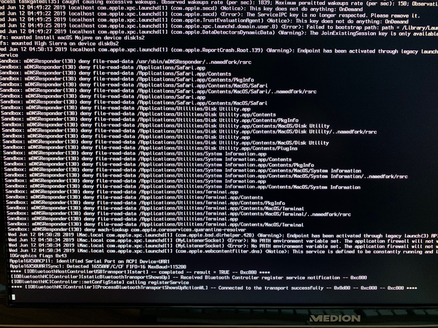

Ich wollte nur meinen Wlan USB Stick installieren. Danach (Nach Softwareinstall) blieb beim Start der PC hängen. Wie kann ich wieder durchstarten?
System startet nicht mehr....

Hängt davon ab was und vor allem wohin es installiert wurde. Wenn es sich um drittanbieter Extensions handelt die mit dem dazu gehörenden Installer installiert wurden sollte das System im Save Mode (-x) wieder hochbooten da diese Extensions in dem Betriebsmodus ignoriert werden. Wenn Du auf die Weise wieder starten kannst dann kannst Du die problematische Kext entfernen und wieder normal booten. Welche Software hast Du denn genau installiert?
