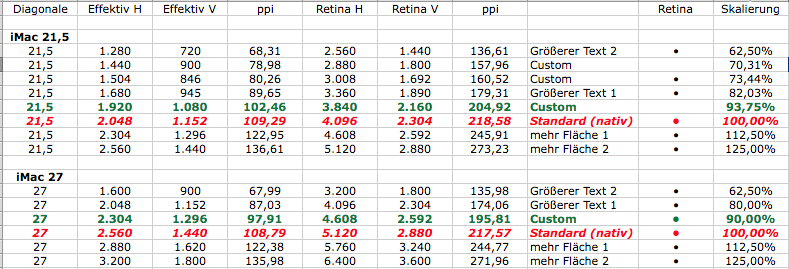

  • Ich habe mir dazu mal vor einiger Zeit eine Tabelle gebastelt:
    Die grün markierten Zeilen sind Auflösungen, die über die Systemeinstellungen (nur bei den Apple iMacs!!!) nicht angeboten werden. Die habe ich mal ausprobiert, um zu sehen, welcher ppi-Wert am besten mit meinem Alter „harmoniert“.
    Rot sind die Werte, die seitens Apple als Standard eingestellt sind. Alle anderen Werte sind über die Systemeinstellungen verfügbar, wenn die Option-Taste nicht gedrückt wird, um die Auflösung anzupassen.
    Die Werte in den „Effektiv“ Spalten entsprechen der tatsächlich nutzbaren Schreibtischgröße – egal ob mit oder ohne Retina-Effekt. Der 21.5 4K iMac ist eigentlich ein QWXGA Display, der 27er iMac hat WQHD.
    Retina vergrößert nicht die Arbeitsfläche, sorgt „nur“ für ein schärferes Bild. Retina und Fläche wird teuer!
