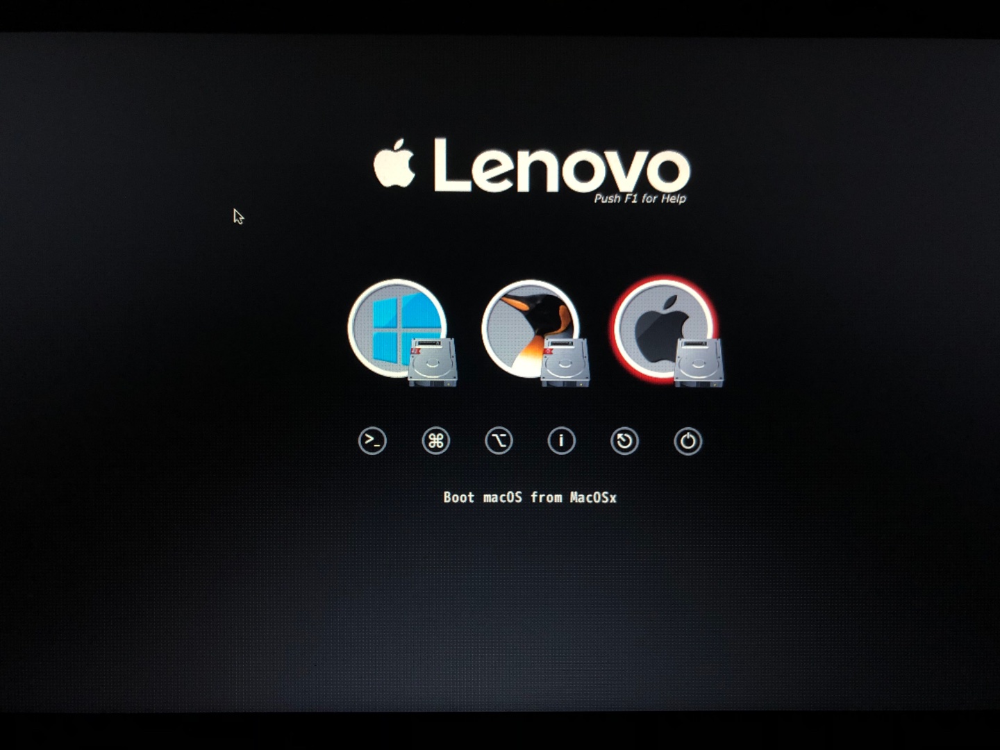

Lenovo - T480 - Catalina - EFI-Clover
    ich habe leider ein Problem mit meinem T480
    Meine EFI funktioniert einwandfrei mit Mojave 10.14.5.
    Bei Catalina Beta2 bringe ich jedoch die Intel UHD 620 nicht zum laufen neuste WEG und LILU.kext habe ich auch getestet, ohne erfolg.
    Ich bekomme ein KP, sobald ich aber den Eintrag :
    AAPL,ig-platform-id 00001659 device-id 16590000
    Deaktiviere unter Geräte, bootet Catalina Beta 2 aber nur mit Intel UHD 620 4MB VRAM.

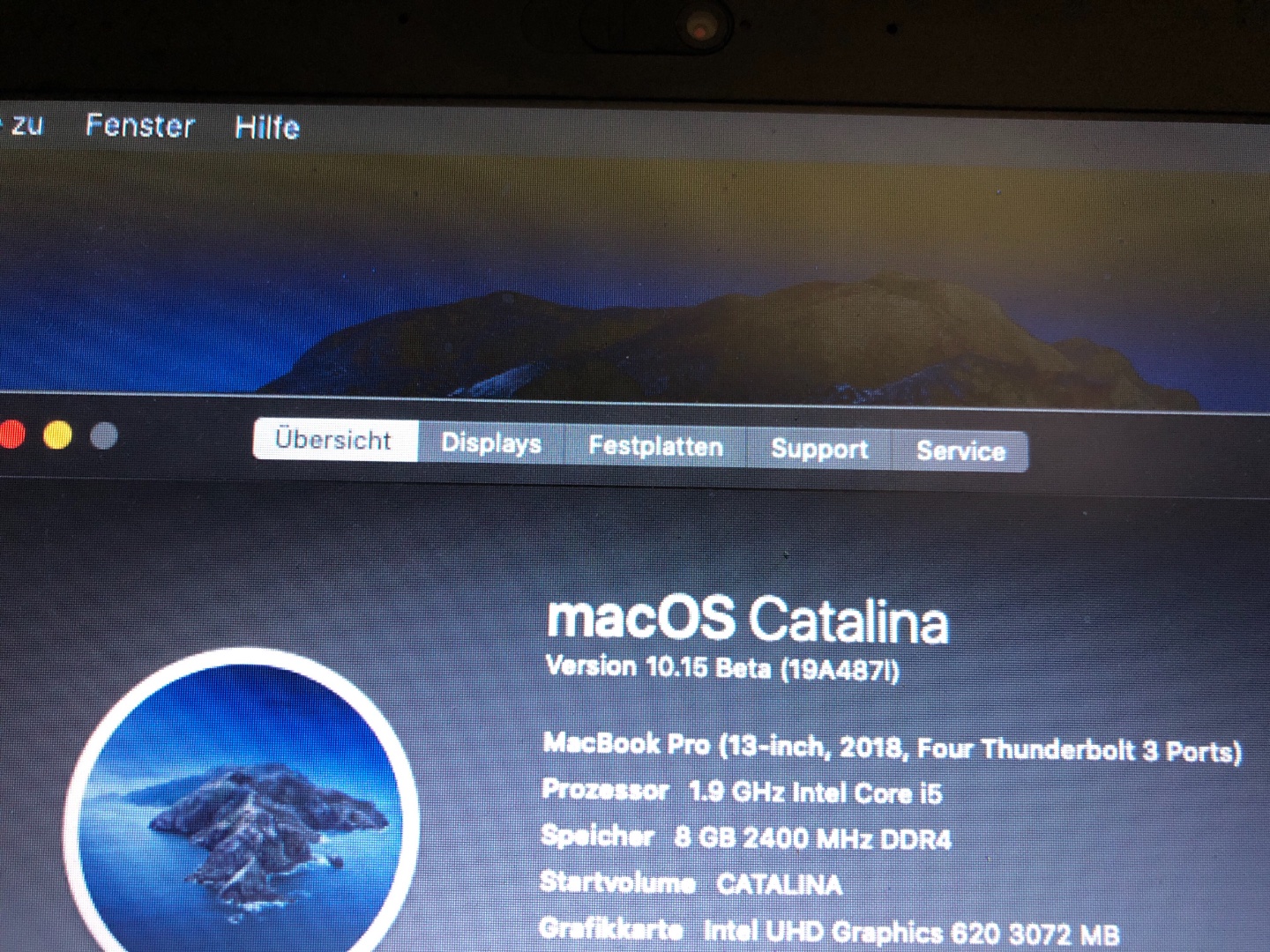

  • yep mit der EFI funktioniert die GPU :) (mit 3gb vram)
    vielen Dank wenn ich nur wüsste weshalb ..
    ich werde versuchen mir einen eigenen CLoVER zu basteln;) zuerst Catalina auf NVME installieren ist momentan noch auf externen usb installiert just for test
    leider funktionieren andere treiber und funktionien nicht mit der EFI aber wenigstens kann ich jetzt davon ausgehen das die GPu auch in CATalina unterstützt wird.

  • Ich weise meiner UHD 620 3GB VRAM zu, das ist korrekt und kein Nachteil.
    Sollte man bei dir aber vielleicht lieber runter stellen wenn du nur 8 GB RAM drin hast.

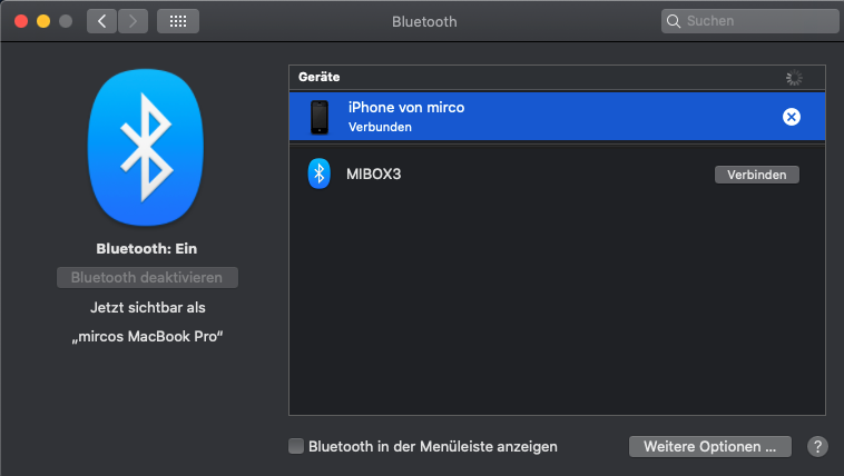

  • Jep hat sich so einiges getan Danke! ;)
    Batteriestatus, Trackpad, Sound funktioniert jetzt. Vram ist jetzt auf 2 GB
    Edit: nice sogar Bluetooth funktioniert
    alles pperfect ;)

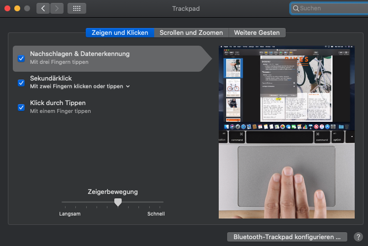

    das einzige ist die Bildschirmhelligkeit leider auch nicht mehr möglich unter Monitor einstellungen zu ändern..
    und noch eine frage zum Trackpad jetzt funktioniert der Trackpoint ja nicht mehr und somit auch die 3 Tasten? ist es möglich diese 3 Tasten wieder zu belegen/aktivieren der rest funktioniert jetzt wie bei Mojave ;)

  • mit der Nr.2 funktioniert der Trackpoint wieder somit auch die 3 "maus" tasten.
    ich habe noch getestet ob es ohne SSDT PNLF und AppleBacklightinjector.kext funktioniert aber bleibt leider genau gleich. Mit deiner eigenen EFI vom DELL hatte ich noch denn Regler unter Systemeinstellung / Monitor.
    Naja mal schauen ob ich wenigstens das selber hinbekomme bist du zurüück aus dem Urlaub bist ;)
    EDIT: Nr.3 was für ein Fehler? funktioniert auf jedenfall ;)
