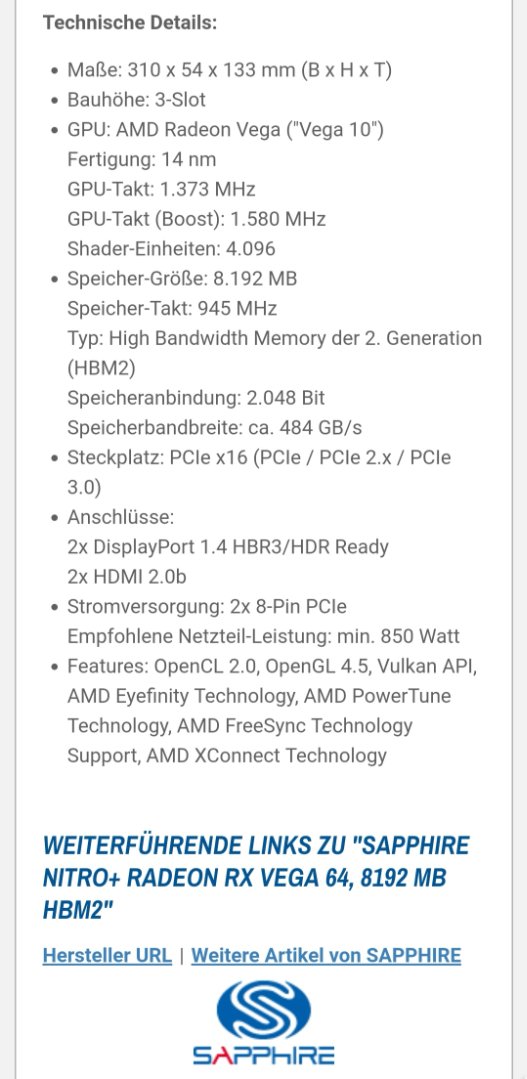

  • DSM2 Also doch eher ein 1000W Netzteil weil ich hab die Sapphire Radeon RX Vega 64 Nitro+ und im Beleg steht ja min. 850W

  • Die gehen davon aus, dass Du ein Wald und Wiesen Netzteil kaufst. Deswegen die Empfehlung der Hersteller
    Habe schon gut 1500 Rechner gebaut - das lang alle mal - bzw - die Nitro hat ja 3x 8 Pin
    Sind 525w für die Karte (theoretischer Maximalwert) - da ist schon ein 750er oder 850er angebracht
  • Hab auf der Herstellerseite nachgeschaut die Sapphire Radeon RX Vega 64 Nitro+ min. 850W also werd ich mal auf Sicherheitshalber doch nen 1000W Netzteil nehmen :P
