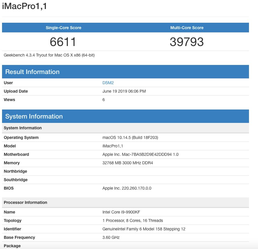

  • Bei diesem Computer handelt es sich um einen Auftragsbuild den ich für ein Berliner Unternehmen gemacht habe, welches sich auf Grafikdesign sowie Visualisierungen spezialisiert hat.
    Da sich der ein oder andere vielleicht ebenfalls für so einen Build interessieren könnte, habe ich mir mal rausgenommen das Setup zu posten mit einigen Bildern sowie dem Geekbench Run.

    G.Skill Ripjaws 3000 MHz CL14 RAM Kit mit 32 GB Speicher, als GPU eine Sapphire Nitro+ Radeon RX 580, 500 GB WD Black SN750 für macOS, sowie einer 250 GB für Windows.
    Als Netzteil wurde ein 600 Watt Platinum Corsair Netzteil im SFX Format gewählt.
    Was funktioniert ?
    Ich denke die Frage sollte anders lauten: Was funktionier nicht?
    Es funktioniert absolut alles und das Perfekt, egal ob Bluetooth,Power Management, Sleep/Wake, Thunderbolt samt Hot-Plug, alle USB Ports, WLAN.
    Die Kiste ist schön leise und Gleichzeitig hat sie richtig Dampf unter der Haube!
