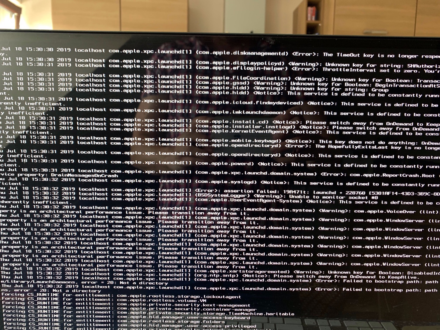

    USB-Stick Clover-Auswahl gestartet und dann kommt folgende Fehlermeldung
    hackintosh forcing cs runtime for entitlement: com.apple.private.security.storage.loocated Previous
    wo er hängen bleibt.

    Das hochgeladene Bild zeigt die aktuelle Fehlermeldung, wo er hängen bleibt ....das ist bei
    forcing cs_runtime for entitlement ...
    und dann unterschiedlich mal bei private-security usw.

  • Hallo leutz..
    Ich würde sagen das der Fehler bei doppelter SMC liegt..
    FakeSMC & VirtualSMC... Beides zusammen geht nicht.
    Hab dein Efi mal aufgeräumt und nach meiner ermessen den Config angepasst, sichere dein vorhandenes und versuch mal damit bitte.
    Dass müsste auch Catalina freundlich sein.
    EFI Neu.zip
    Gruss Coban
