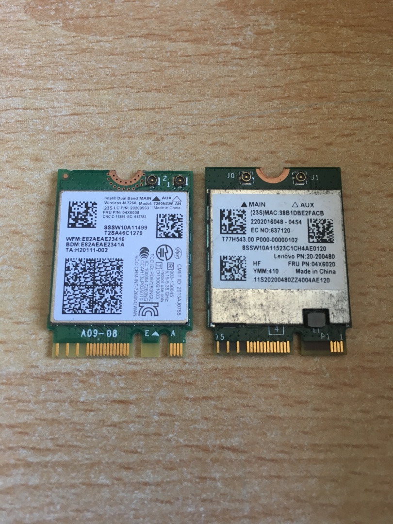

  • WLAN Karte ist angekommen passt aber nicht...
    Warum? Welche hätte ich kaufen müssen? Oder gibt es einen Adapter?
    so wie auf den Bildern zu erkennen ist, ist wohl die Linke Karte die Originale, welche im Rechner verbaut ist.
    Das ist, so wie es aussieht eine M.2 NGFF,
    So eine musst du dann auch bestellen.
    Es kommt wohl auch auf das richtige "Keying" drauf an.
    Siehe Bild als Beispiel:
    MfG
    Claus

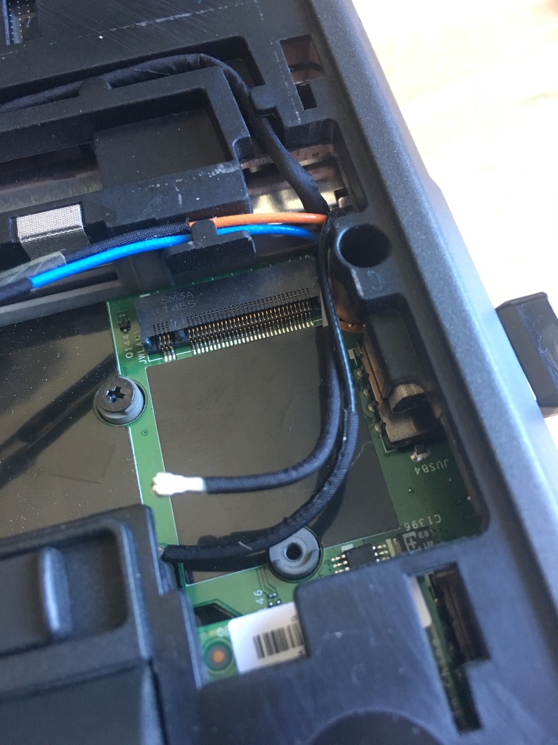

  • Irgendwas einzuwenden wenn ich jetzt meinen dremel raushole??
