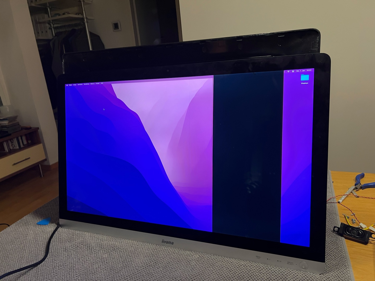

  • Hallo zusammen,
    Habe in den letzten Tagen das Ding mal in Betrieb genommen. Board angeschlossen, Ein USB C zu DP Kabel an mein M1 Max MacBook, funktioniert. Wie plug and play.

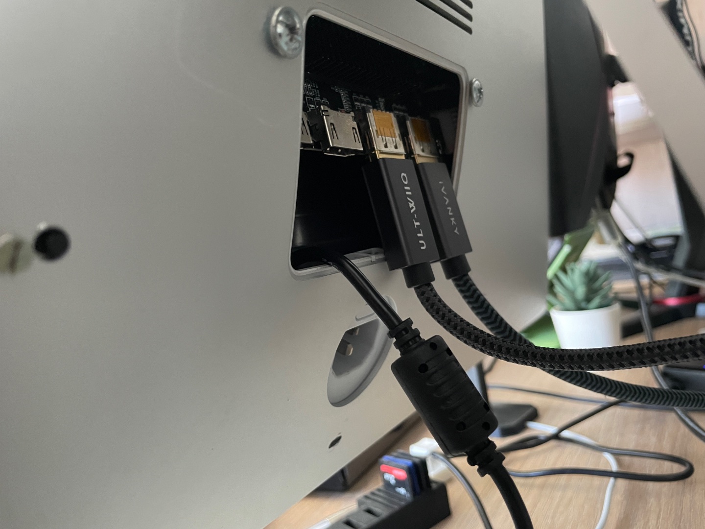

    Hab das Board etwas schräg im iMac chassis eingebaut (durch kleinen 3D Druck festgemacht), sodass man von hinten Kabel anstöpseln kann. Das Board ist mit 2 Schrauben unten befestigt und oben mit einem Kabelbinder am 3D Druck. Die Fernbedienung habe ich mit 2 Schrauben fixiert und mit Klebeband isoliert, jetzt kann man die Tasten von hinten erreichen.
    Den Anschalter des iMac habe ich auch an das Board gelötet.
    Helligkeit und Farben sind perfekt, der Monitor war sogar vergleichsweise zu hell (im Vergleich zu meinem 2. Monitor).
    Nächste Schritte sind die Lautsprecher und den Netzstecker des iMac zu verwenden und das Panel gut zu verkleben, aber hier warte ich noch etwas da ich noch nicht weiß wie lange das Netzteil lebt (aktuell schon ca. 4 Tage) da es recht warm wird, bevor ich es in das Gehäuse einklebe. Das Board wird auch ziemlich warm, hält sich aber im grünen Bereich und wirkt sich nicht auf das Panel aus.
    Wegen der Lautsprecher bin ich noch auf der Suche nach einem guten Verstärker... vielleicht hat hier jemand einen Tipp?
    Auch unter Windows funktioniert das Panel mit 5k, nur leider nicht unter macOS am Hackintosh. Hier nur 4k, manchmal auch nur 2k... Mit 2 Kabeln geht es. Hat jemand eine Idee, ob man vielleicht einen Dual-DP KVM verbauen könnte (wenn es sowas gibt) dass ich immer noch zwischen MacBook und PC wechseln kann?
    Ich hänge auch mal ein paar Fotos an. Die Innenseite wollte ich auch noch schöner machen, aber aktuell bin ich sehr zufrieden mit dem Endergebnis.
  • Gut das es einmal grundsätzlich funktioniert, das Helligkeit‘s Board brauchst Du nicht bzw. hast Du keines angeschlossen ? Dann hast Du auch ein normales und kein kaputt repariertes Panel auch gut. Wenn es das Driver Board v1.x ist brauchst Du für 5K 60Hz zwei DP Kabeln, mit einem bin ich auch auf 5K gekommen aber nur bis. ca. 48Hz und die Hardware war übermäßig belastet. Unter macOS gibt es Programm siehe diese Thread wo Du das einstellen kannst. Teste am Macbook mit einem Splitter 2DP Kabeln.
    Das Original Netzteil würde ich nicht verbauen !

  • Hi,
    Ich glaube dass es eine neuere Version ist… mein MacBook schafft mit einem Kabel 5K60Hz. Hab kein Helligkeitsboard verbaut.
    Unter Windows reicht auch ein Kabel, aber unter macOS eben nicht (am hackintosh)
    Generell schafft das Board DP1.4.
    ob es belastet ist kann ich nicht sagen, auf alle Fälle wird es ca 55 Grad warm.

  • Hi nochmal,
    Bin gerade am Hackintosh unter macOS und betreibe den iMac mit 2 DP Kabeln. Funktioniert perfekt, wie am MacBook mit einem Kabel.
