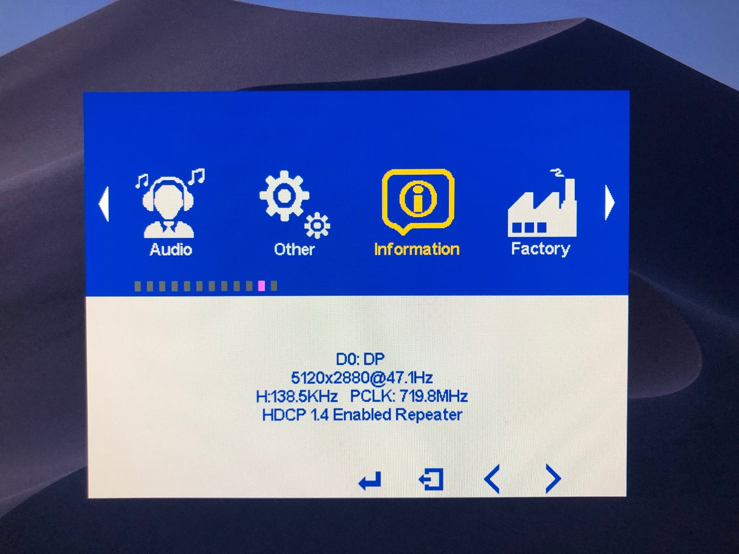

    LEIDER habe ich es aufgegeben das ich mit 60 Hz einen "schönen" Farbverlauf habe ich musste unter Mojave mit SwitchResX auf 47,1 Hz bei 5K zurückgehen und unter Catalina sogar auf 46 Hz. Dazu kommt das diese Hz. Anzahl anscheinen für das Board aus der "Norm" ist und es zu warm wird. Ich hatte nach einiger Zeit am rechten unteren viertel Zuckungen im Bild die ich erst wegbekommen habe wenn ich auf die Reguläre Auflösung zurückgegangen bin also 5K mit 60 Hz. Geholfen habe ich mir mit einem kleinen CPU Kühler den ich mit 5V laufen lasse und ich ihn zum Glück nicht höre. Weiters habe ich die Platine so verbaut das sie quasi verkehrt im Gehäuse ist mit dem Kühler zu den Kühlrippen am Gehäuse oberhalb von dem Deckel.

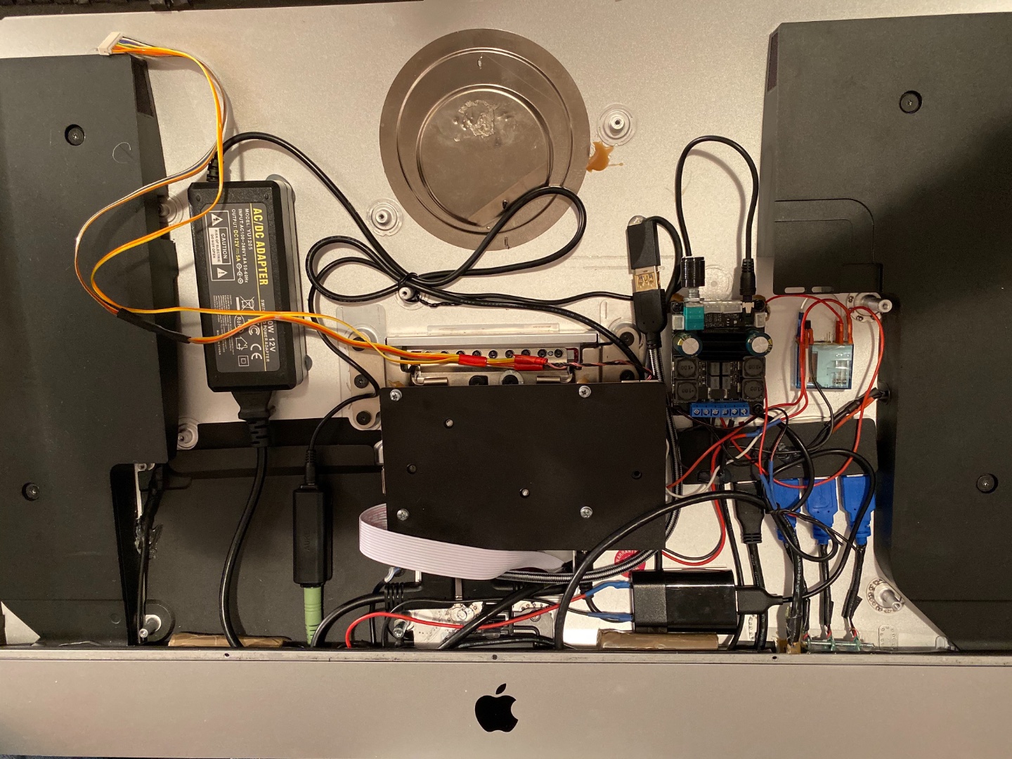

    Foto vom Innenleben hinzugefügt, ABER bitte es ist Chaos da drinnen und eventuell mach ich alles neu und "schön" so kann man das eigentlich nicht herzeigen ...
    Die 90 Grad Winkel Stecker habe ich wieder ausgebaut die man am Foto sieht mit diesen hatte ich "Blitze" im Bild die sind nur auf 4K Ausgelegt jetzt gehe ich wieder Direkt mit dem DP Kabel zur Platine.

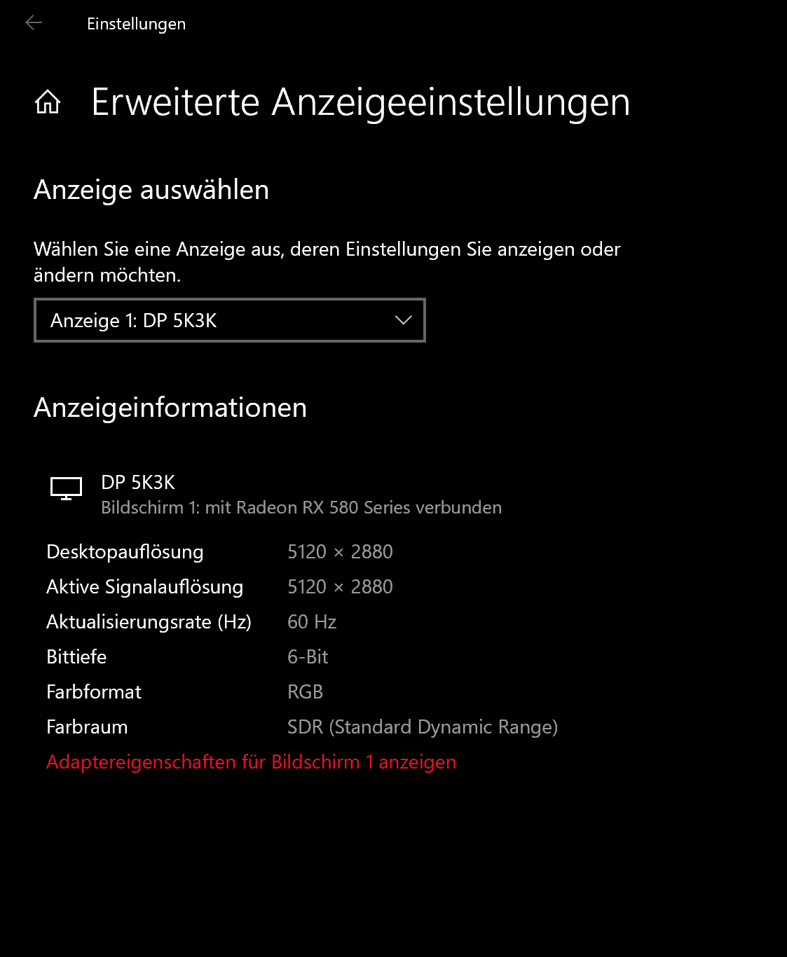

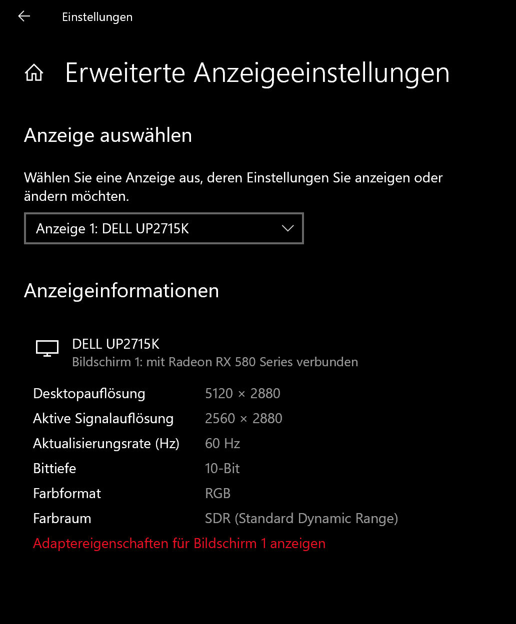

  • plutect Ich habe an meinem Bildschirm nach längerem Ausprobieren auch diese "groben" Farbübergänge entdeckt (unter Windows und unter Mac). Das Display ist aber definitiv in Ordnung.
    Denn in Windows unter "Erweiterte Anzeigeeinstellungen" ist mir folgendes aufgefallen:
    1 Displayport-Kabel → 5K@60Hz aber nur eine Bittiefe von 6bit
    2 Displayport-Kabel → 5K@60Hz mit einer Bittiefe von 10bit
    Wenn man 2 Displayport-Kabel verwendet, sind die Farbübergänge sehr weich und wie's sein soll.
    Scheint ganz so, als würde das Board gar nicht DP 1.4 unterstützen. Möchte mich aber mangels Fachwissen nicht festlegen. ^^

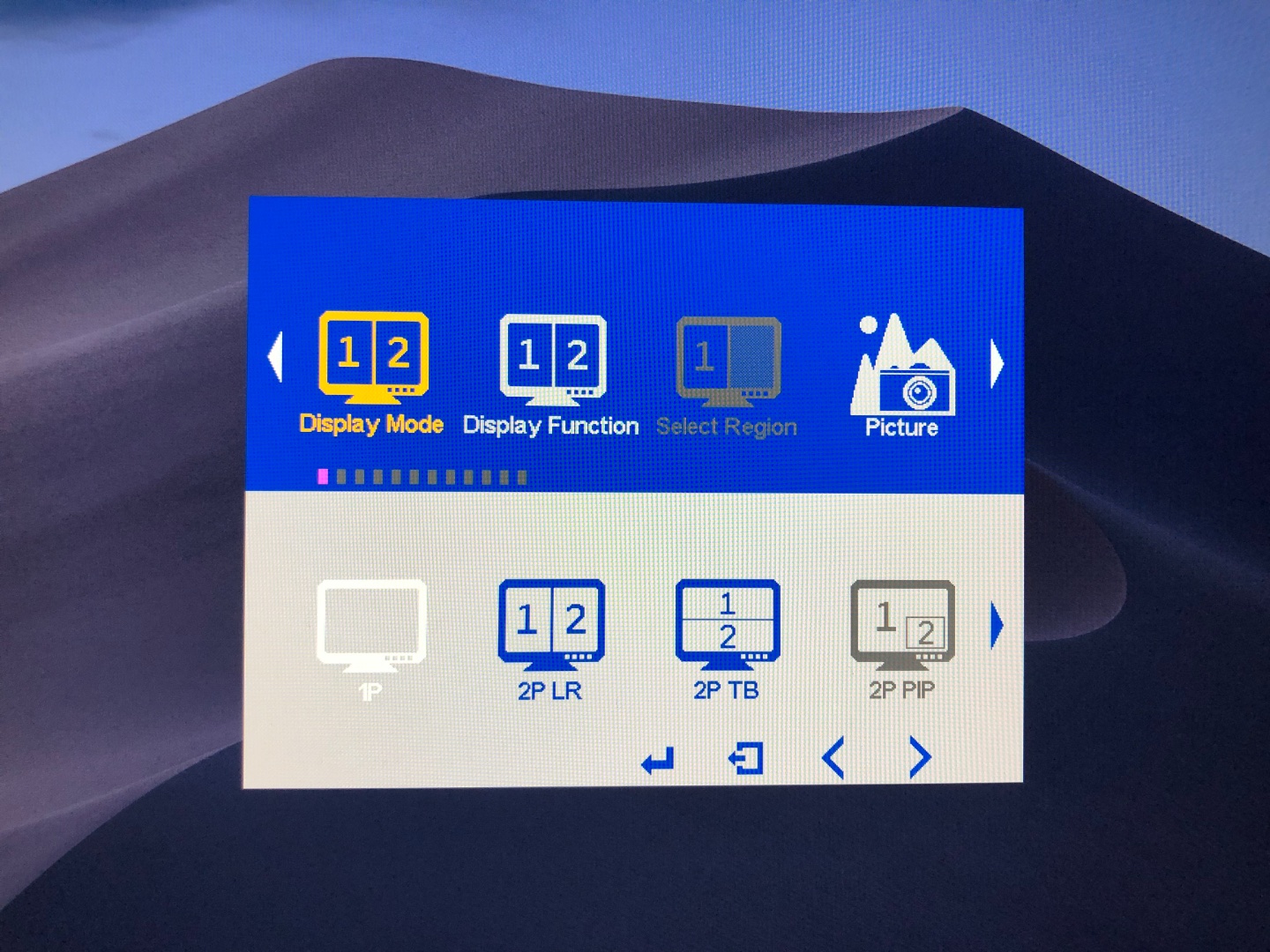

  • Ich nutze tatsächlich einfach die Werkseinstellungen. ^^ Ich musste nur den Input auf "Dual DP" stellen. ^^
    Kleine Info: So wie auch beim Dell UP2715K gibt's keinen Bootscreen (bzw. man kommt nicht ins Bios mit diesem Bildschirm, wenn denn 2 DP-Kabel verwendet werden und der Input so konfiguriert ist). Das ist wohl normal (steht zumindest bei Dell im Forum so). Da ich einen zweites "normales" Cinema Display habe, störe ich mich nicht weiter dran.

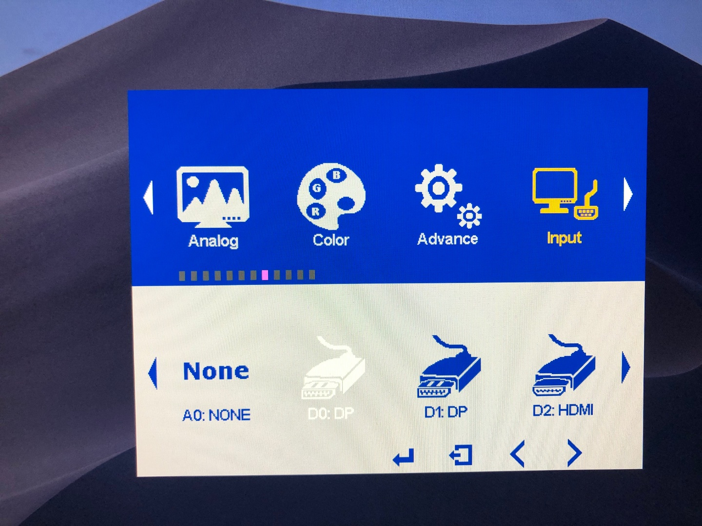

  • Mit einem Kabel komme ich ins bios Du auch ?
    Ich frage deshalb nach einem Screenshot von Deinem Monitor Menü da ich ein Software update vor ein paar Wochen bekommen hatte von cinesischen Händler weil eben dual DP nicht funktionierte auch nicht unter Windows 7 anhand vom Design sieht man einen unterschied vom alten Menü zum neueren. Im Anhang siehst Du wie das alte Menu ausgesehen hat.
    Das neuere hat etwas weniger einstellungsmöglichkeiten aber den wichtigen Punkt dual DP den hatte das alte menü so nicht.
