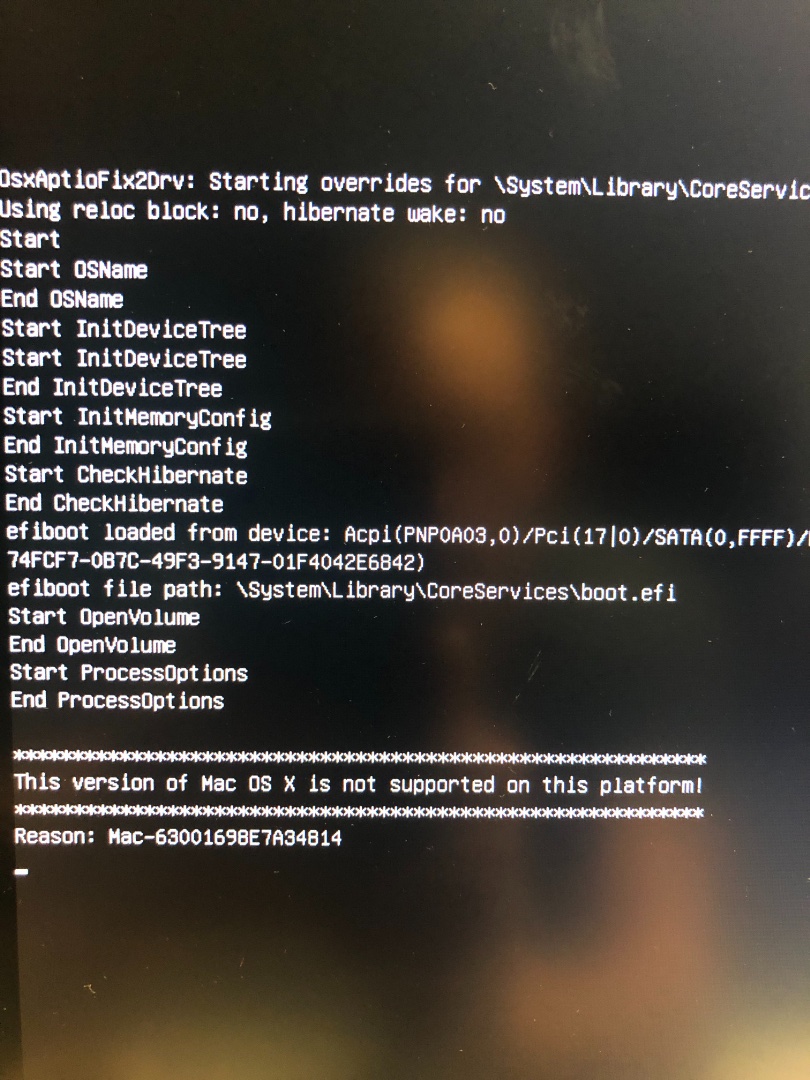

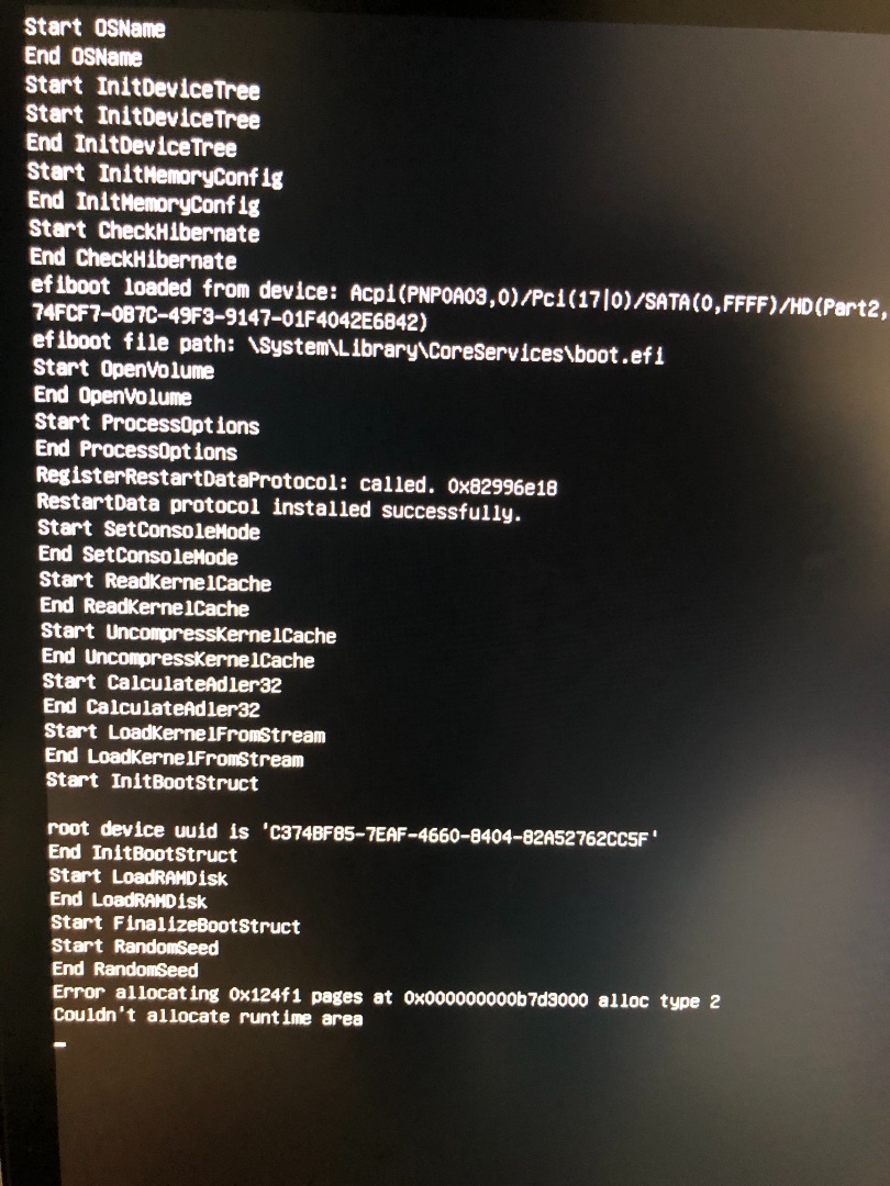

    Leider funktioniert mein Bootloader noch nicht so richtig, aber nach dem 2-3 Neustart funktioniert es.
    Woran kann es liegen? (siehe Screenshot).

    Trotz alle dem hab ich immer noch Bootprobleme, also wer noch Lösungsansätze hat, wäre ich sehr dankbar.
    (Screenshot, siehe im ersten Thread)

  • Zur Info :
    hab im drivers ordner den Aoptifixdrv von version 2 auf version 1 gestellt plus den SMC helper mal dazu gepackt ..
    kext hab ich lilu hinzugefügt danach ging das mit der Grafikkarte aber NUR mit seiner plist ,
    hab dort dann smbios dazu gefügt aber das nimmt er leider nicht an SMbios ist immer von 2013 sollte aber von glaub 2017-18 sein ..
    vllt hat dazu ja noch einer ne idee
