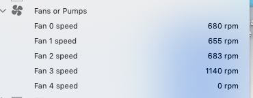

    Irgendwie habe ich doch das Gefühl, dass hier irgendwas nicht stimmt in meinem System. Ich glaube allerdings nicht, dass es an der Wärmeleitpaste liegt. Eher habe ich im Verdacht, dass die Pumpe gar nicht läuft, weil ich sie auf der Bios-Einstellung "full speed immer noch nicht über den Netzteillüfter hinweg hören konnte. Wüsste jemand eine Methode, wie ich sicher stellen kann, dass die Pumpe läuft?

  • FriFlo Schau doch mit HwMonitorSMC2 unter "Fans or Pumps" nach. Wenn die Pumpe am Fan-Header 3 (Sys3/Pump oder wie er heißt) angeschlossen ist, dürfte sie dort als FAN4 angezeigt werden und eine konstante Umdrehungszahl von wahrscheinlich mehr als 2700 RPM haben.

  • JimSalabim Ich habe Sie an Fan-Header 3 Sys3/Pump mit der Smart-Fan-Einstellung" Full Seed" angeschlossen.
    HwMonitorSMC2 ist ein guter Tip, denn das hatte ich noch nicht installiert. Nun habe ich es installiert und Fan 4 zeigt tatsächlich 0 an. Das heißt dann wohl die Pumpe läuft nicht? Oder ist es doch Auf Fan 3? Das wäre eigentlich logisch, da ich neben der Pumpe und dem CPU-Lüfter nur 2 weitere Anschlüsse für Gehäuselüfter verwende ...

  • FriFlo Dann ist es bei dir Fan3, wenn du inkl. Pumpe nur drei Fan-Header verwendest. Das bedeutet, dass die Pumpe geht (was du übrigens auch im Bios unter SmartFan sehen kannst, dort werden ja auch die RPM angezeigt).
