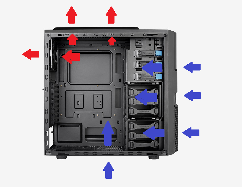

Hmm, ich dachte mir, dass es eine gute Idee sei dort frische rein zu blasen (über die Spannungswandler). Die Drei Lüfter oben am Radiator schieben doch alles raus und sorgen zusammen mit dem unteren und vorderen Lüftern für einen Strom von unten nach oben...
So ziemlich alle Empfehlungen, die ich für guten "Airflow" in nem Gehäuse finde, sehen so aus:
Ich würde das also nach wie vor so machen, wie ich geschrieben hatte: Der hintere Lüfter (also links im Bild) sollte nach außen blasen.
