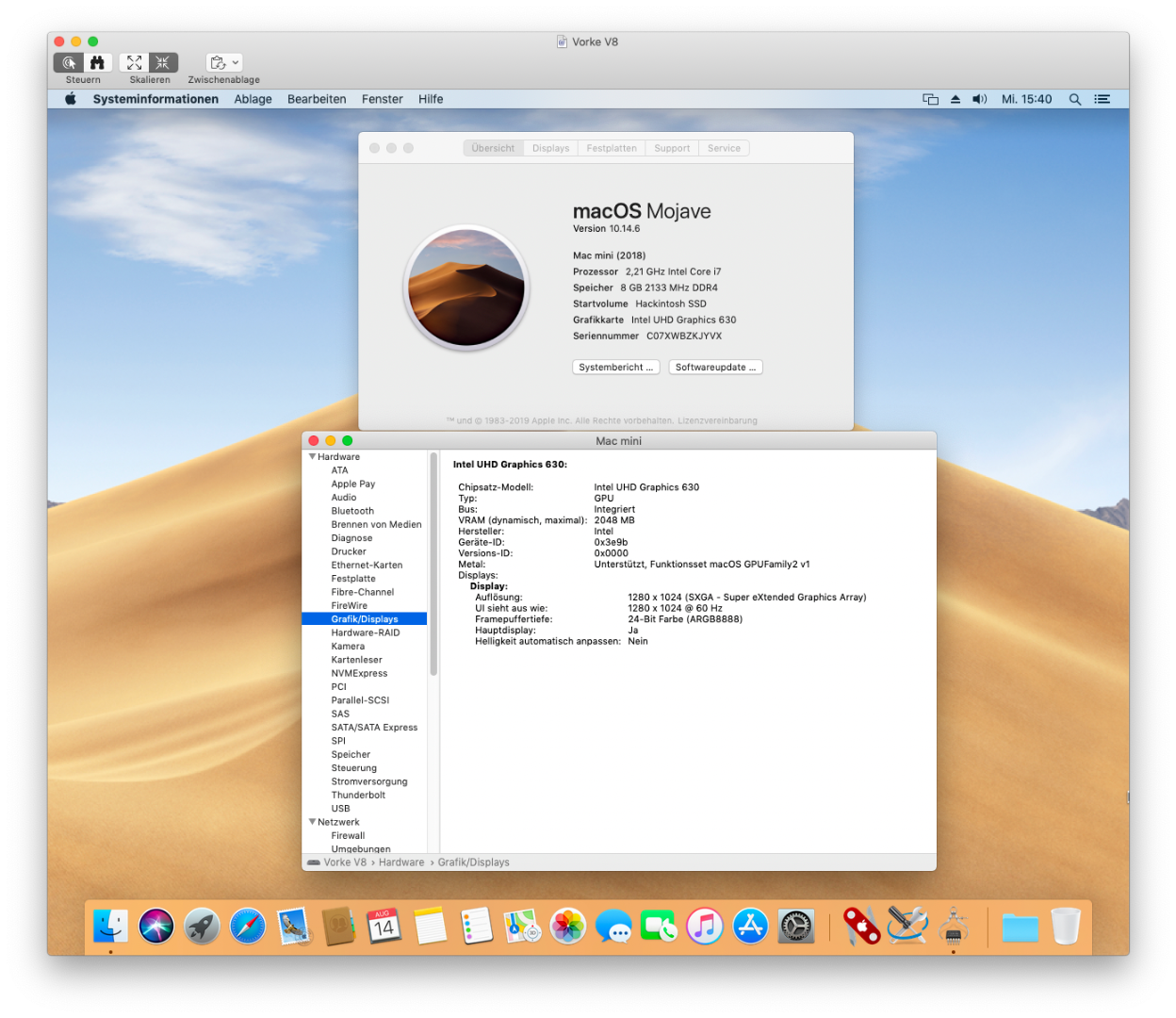

    Edit: Habe es getestet und wie gehabt keine Bildausgabe auf HDMI und DisplayPort. Wie vermutet startet macOS aber durch inklusive Grafikbeschleunigung. Kann mich per Bildschirmfreigabe einwählen - siehe Screenshots.
