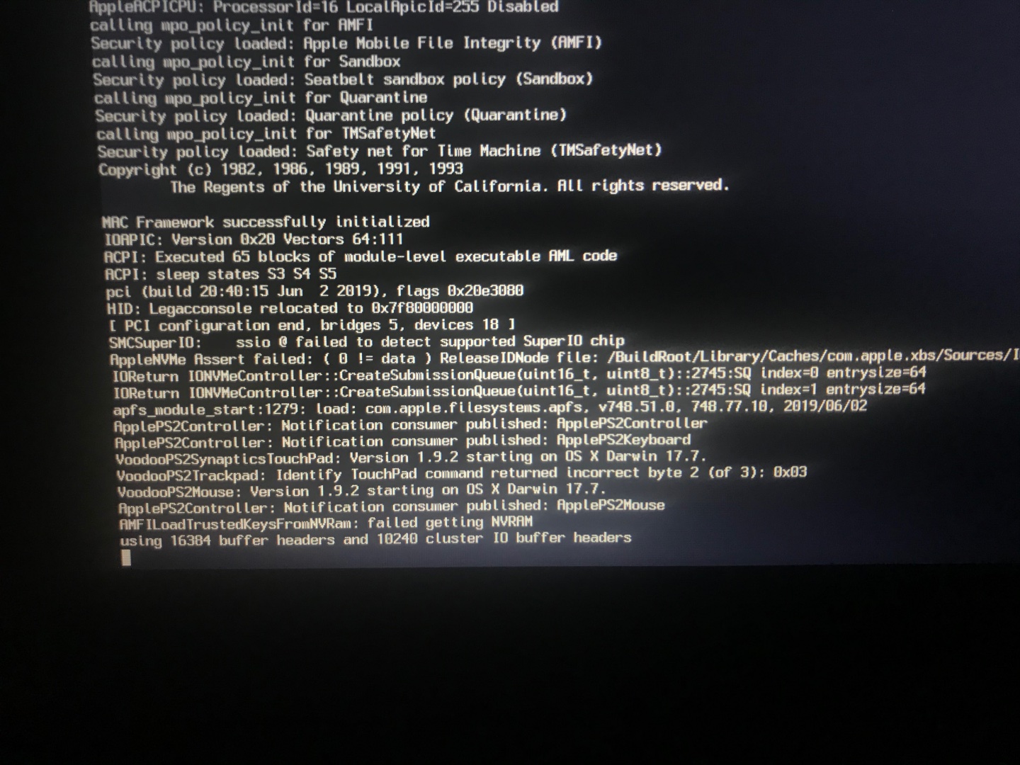

Clover hängt bei AppleNVMe Assert failed
  • Tag habe wie im Titel zu lesen den Fehler "ApplePS2Controller: Notification consumer published: ApplePS2Mouse" in Clover wenn ich versuche die EFI (Clover-CFL-Laptop) von Install-Stick für diverse System-Varianten (High Sierra 10.13.6 und Mojave 10.14) zu booten.
    Es handelt sich um den Laptop, wäre über Hilfe dankbar
    Hilfe zum HP 17-by1226ng Hackintosh
    Hat jemand eine Idee? Komme deshalb nicht in den Installer.
    Habe jetzt die VoodooI2C.kext und VoodooI2CELAN.kext in die EFI eingefügt und bleibe jetzt in Clover bei:
    apfs_module_start:1393: load: com.apple.filesystems.apfs, v945.275.7. apfs-945.275.7, 2019/06/23 hängen.

  • Habe jetzt die VoodooI2C.kext und VoodooI2CELAN.kext in die EFI eingefügt und bleibe jetzt in Clover bei:
    Pack mal den VoodooPS2Controller.kext mit rein, und ggf. die anderen Voodoo dinger wieder raus.
    Liebe Grüße, alex
  • Noch eine Idee auf Lager? revunix :saint:
    Wenn ich nur die VoodooPS2Controller.kext einfüge und die anderen beiden drin lasse kommt "ApplePS2Controller: Notification consumer published: ApplePS2Mouse"
    Und wenn ich nur VoodooPS2Controller.kext drin habe kommt die selbe Meldung.. "ApplePS2Controller: Notification consumer published: ApplePS2Mouse"

  • Danke jedoch habe ich jetzt den selben Fehler: "ApplePS2Controller: Notification consumer published: ApplePS2Mouse"
  • Das sieht danach aus, daß BMApple ein I2C-Trackpad hat. Da wird sich wohl das Plugin "VoodooPS2Mouse.kext" im "VoodooPS2Controller.kext" mit diesem Trackpad nicht vertragen. Nimm darum mal die angefügte "VoodooPS2ControllerMod.kext", aus der das "VoodooPS2Mouse.kext" entfernt wurde.

    Habe jetzt mal deinen "VoodooPS2ControllerMod.kext" eingefügt und den alten entfernt, jetzt hängt der bei "ApplePS2Controller: Notification consumer published: ApplePS2Keyboard" das wurde direkt nach "ApplePS2Controller: Notification consumer published: ApplePS2Controller" ausgegeben
    das einzige was ich jetzt noch gefunden habe ist das hier: Trackpad Lösung für Laptops
    Lies dich mal ein und probiere das aus.
    Wenn ich die aktuellste Version davon Teste kommt bei mir im Clover das hier, ab da tut sich auch seit mindestens 5 Minuten nichts.

  • Was passiert, wenn Du nur mit den folgenden Kexten startest: VoodooI2C.kext, VoodooI2CHID.kext ohne VoodooI2CElan.kext? Touchpad Marke Elan heißt nicht immer, daß man dafür VoodooI2CElan.kext verwenden muß.
    HP Elite X2 G2, 12'', Intel Core i5-7300U, 16 GB RAM, Intel HD Graphics 620, 4 TB SSD, macOS Ventura
  • Pack mal die SSDT-XOSI.aml in ACPI - patched und nimm den VoodooPS2Daemon aus Kexte raus.
