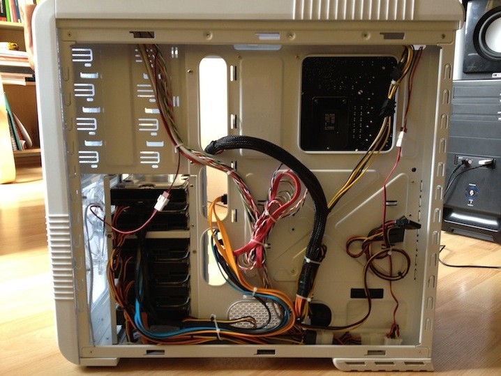

Hallo Hackintoshianer und Hackintoshianerinnen
Ich habe mal wieder umgebaut ......
Ich brauche es echt nicht .... wirklich .... ABER was muss das muss ..... :-)))Nach einem kleinen Amok-Kauf im Internet sieht das System nun so aus:

Gehäuse: Cooler Master 690 II PCGH EditionMeine Festplatten habe ich ausgelagert in ein Qnap NAS TS-410. Werden nicht immer benötigt, müssen also auch nicht immer laufen :-).
