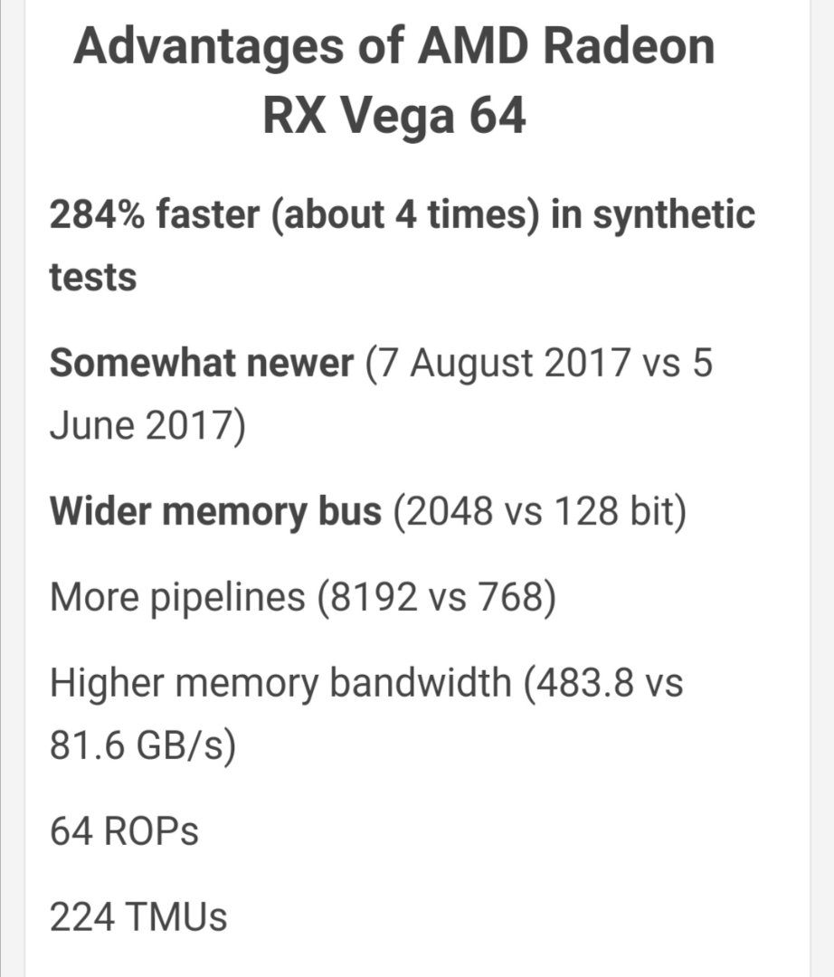

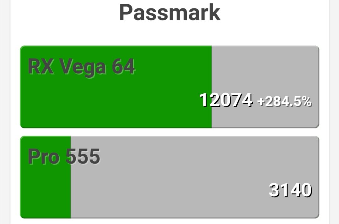

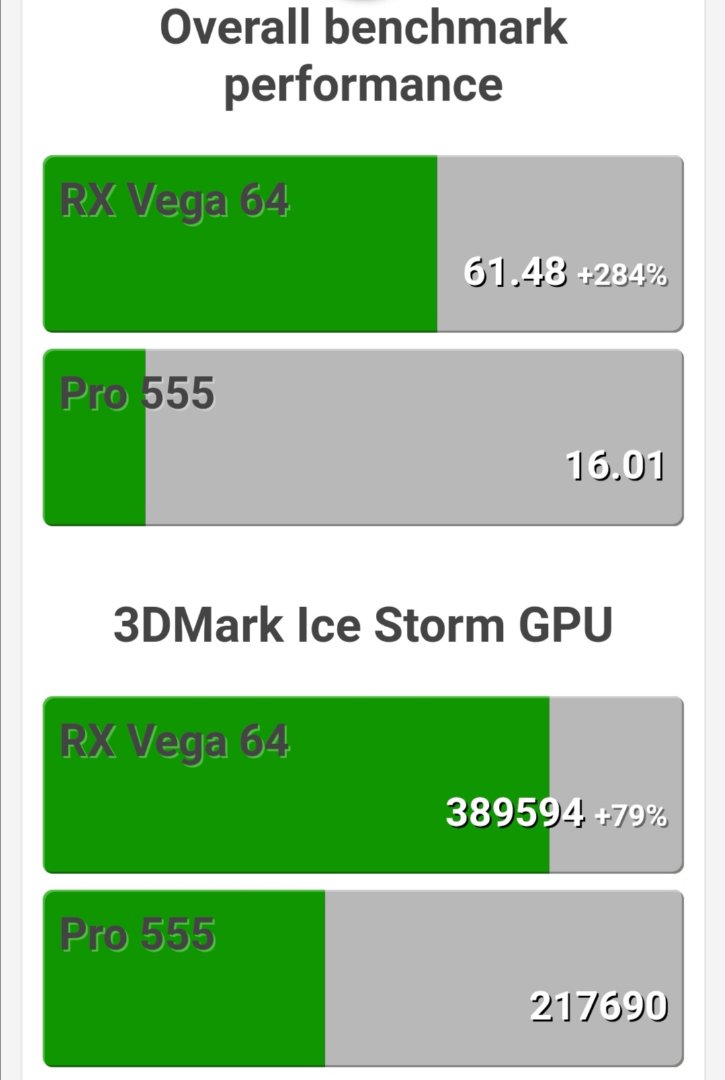

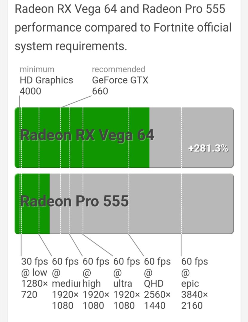

  • ich habe ein MacBook Pro 2018 mit 6 kerne 2,2ghz 250gb ssd intern 4gb radeon 555 und 16gb Ram ist es den möglich das macbook etwas zu Übertakten? so das mann wenigstens auch mal nen spiel flüssig zocken kann?
    z.b. dauerhaft 4ghz Leistung.
    möchte einen hackintosh bauen der auch mit dem iMac pro konkurriert iOS also Mojave nutze ich zum arbeiten surfen usw und win 10 nutze ich für 2-3 Börsenprogramme würde damit auch gerne mal zocken können ruckelfrei verstehe nicht warum z.b. fortnite auf iPhone oder iPad flüssig läuft und auf einem MacBook Pro nicht noch nicht mal auf niedrigster stufe
  • Nein, Übertakten kannst du das Notebook nicht aber du kannst wie schon erwähnt eine eGPU per Thunderbolt anbinden und dadurch mehr Leistung herausholen.
    Zum Beispiel eine Vega64 oder aber Radeon VII.
    Alles was du dafür benötigst ist eine unterstütze GPU + Thunderbolt Case für die GPU sowie Thunderbolt Kabel um dieses am MacBook Pro anzubinden.

  • hi rubenszy was meinst mit der Lizenz ich besitze ein MacBook Pro natürlich habe ich da Mojave drauf vorher high sierra
    aber was wäre denn mit der Black Magic egpu ? oder wäre die immer noch langsam weil die hat ja 8gb
  • Also wenn ich schon Macbook Pro und Fortnite lese, bisst du bei Mac ganz falsch. Macbook sind nicht zum "zocken" da sondern zum Arbeiten!. Und eine Black Magic eGPU würde zum zocken rausreichen aber warum AUF ein MAC?. Wäre es dann für dich nicht einfacher ein Ganz NOrmalen High End Desktop PC zu bauen/kaufen und denn dann zum "Zocken" zu benutzen und das Macbook dann einfach als Arbeitstier ?

  • ich nutze ja überwiegend das macbook zum arbeiten hauptsächlich für zuhause und unterwegs und Zuhause nutze ich das nur am externen lg ultrawide Monitor (Bild und Videobearbeitung)und Börsenhandel also praktisch als feststehender Rechner den ich aber wenn ich muss auch mitnehmen kann nur würde mir ja nicht nen extra win Rechner bauen nur zum zocken ich nutze auch win auf dem macbook von daher fehlt etwas power alleine wenn ich mal mit meinem Sohn ne runde zocken möchte ich selbst bin jetzt nicht der große zocker das war ich früher mal aber wenn mann mal möchte weil mein Sohn fragt muss ich ihn vertrösten weil so einfache Sachen wie fortnite oder aber auch andere Sachen wie counterstrike nicht flüssig laufen. und von daher habe ich gedacht als feststehenden Rechner nen hackintosh weil ich den auch immer wieder aufrüsten kann weil ich es nicht mehr einsehe pro 1 tb Speicher 1000 euro extra zu zahlen und auf einen hackintosh kann ich auch beide Systeme laufen lassen und das macbook für unterwegs nehmen
    DSM2 also meinst du ne Vega 64 reicht um genug power zu haben? und die 2,2ghz auf 6 kernen reichen? musst verstehen ich bin damals noch aus der pentium zeit sogar früher noch mit 486er damals war das so da war mann um jede 100mhz dankbar also damals war Prozessorleistung wichtig aber anscheinend müsste ja 2,2 gHz auf 6 Kernen reichen hab nen turboboos bis weis nicht glaube 4,7 oder 4,9ghz
