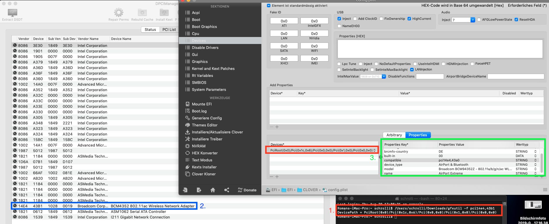

    Für mein Verständnis müsste da in der config.plist ja eigentlich was anderes drin stehen.
    Ich frage ja im Terminal mit gfxutil ab was auf dem pci14e4,43b1 Slot sitz ab.
    Dann kriege ich den DevicePath ausgegeben. Denn muss ich doch ein zu eins in der config.plist einsetzten.
    Und bei Properties Value im Clover Config müsste ich doch auch genau das was mir DPCIManager im Device ausgibt einsetzten.

  • Harper Lewis Ich habe erstmal erkannt, weshalb ich gfxutil nicht ausühren konnte. Habe jetzt den Devices Properties gesetzt. Allerding für Catalina scheinbar eine überflüssige Draufgabe, denn BT funzte ohne auch und mit nicht besser.

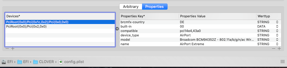

  • So sieht die config.plist aus nach dem ersten versuch.
    Das sind die Kext
    Leider ohne Erfolg.
    Werden jetzt mal statt pci14e4,43a0 -> pci14e4,43b1 verwenden.
    Da ja mein DPCIManager ja sagt pci14e4,43b1
    Update
    auch das hat nichts gebracht.
