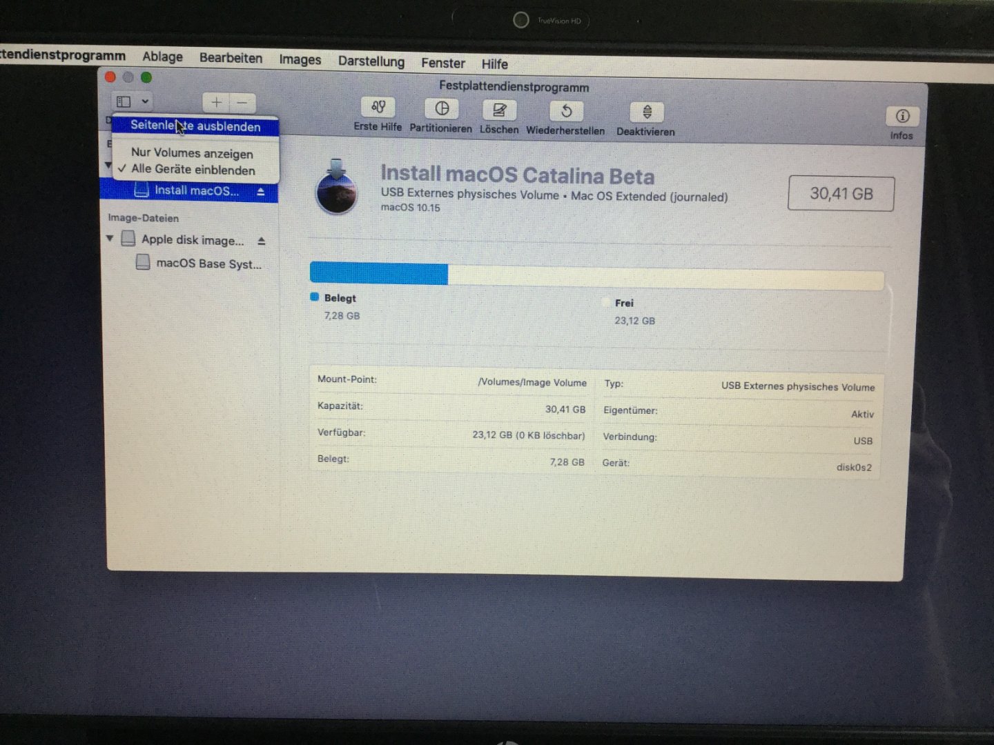

    Edit 1: Jetzt sehe ich nur noch meinen USB-Stick und keine anderen Festplatten mehr:
    Also stopfe ich mal eben den AHCIPortJinector.kext wieder in die EFI.
  • Zu dem Zeitpunkt des letzten Fehlerbilds war doch jeglicher USB Stick schon nicht mehr nötig, oder? Wenn ja, kann es sich um kein USB Problem handeln und wir müssen uns nochmal an AHCI setzen...
  • Das heißt im letzten Installationsschritt bricht die USB Verbindung ab?
    Ok, dann war das mit dem AHCI Device-ID Fake ein falscher move...
  • Exakt. Und jetzt beginne ich gerade noch einmal von vorne um die genau sagen zu können, ob das in der ersten oder zweiten Install Phase passiert.
  • Kommst du im Installscreen auf den System Report und dort auf Sata? Sind dort Einträge? Deaktivier auch mal wieder FixSata. Als Fake-ID fällt mir leider nur 8086:2829 ein, alle anderen im Apple-Treiber vorhandenen sind weiter entfernt. Wir können es aber mal als SSDT probieren, dafür brauch ich aber alle oben erwähnten Tables.
    Kann man zum Sata Controller im BIOS etwas einstellen?
  • Also mit dem AHCIPortInjector.kext bekomme ich jetzt wieder die SATA Geräte angezeigt. Im BIOS gibt es überhaupt keine Einstellungen dazu. Ist so ein großartiges InsydeH20 BIOS.

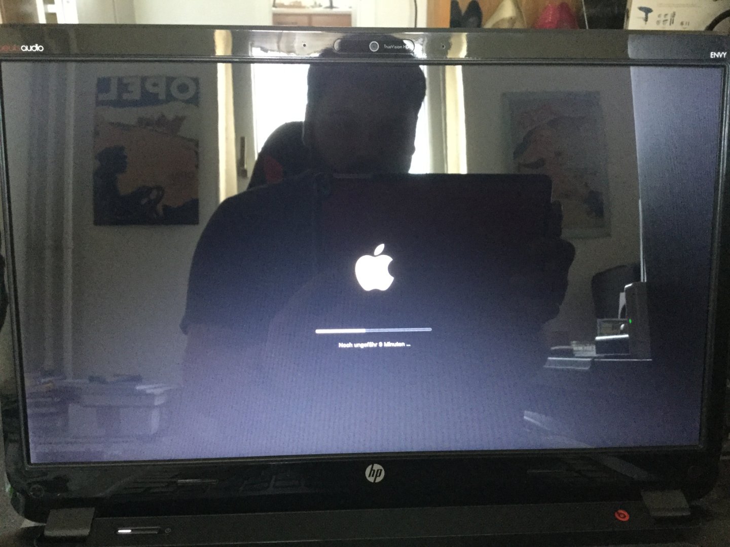

  • Erste Installphase ist durchgelaufen:
    er bootet gerade in die erste Haupt-Installationsphase.
    Edit 1: Ich sehe jetzt den schwarzen Apple-Ladebalken:
    Edit 2: Zweiter Neustart läuft bis jetzt auch ganz normal.
