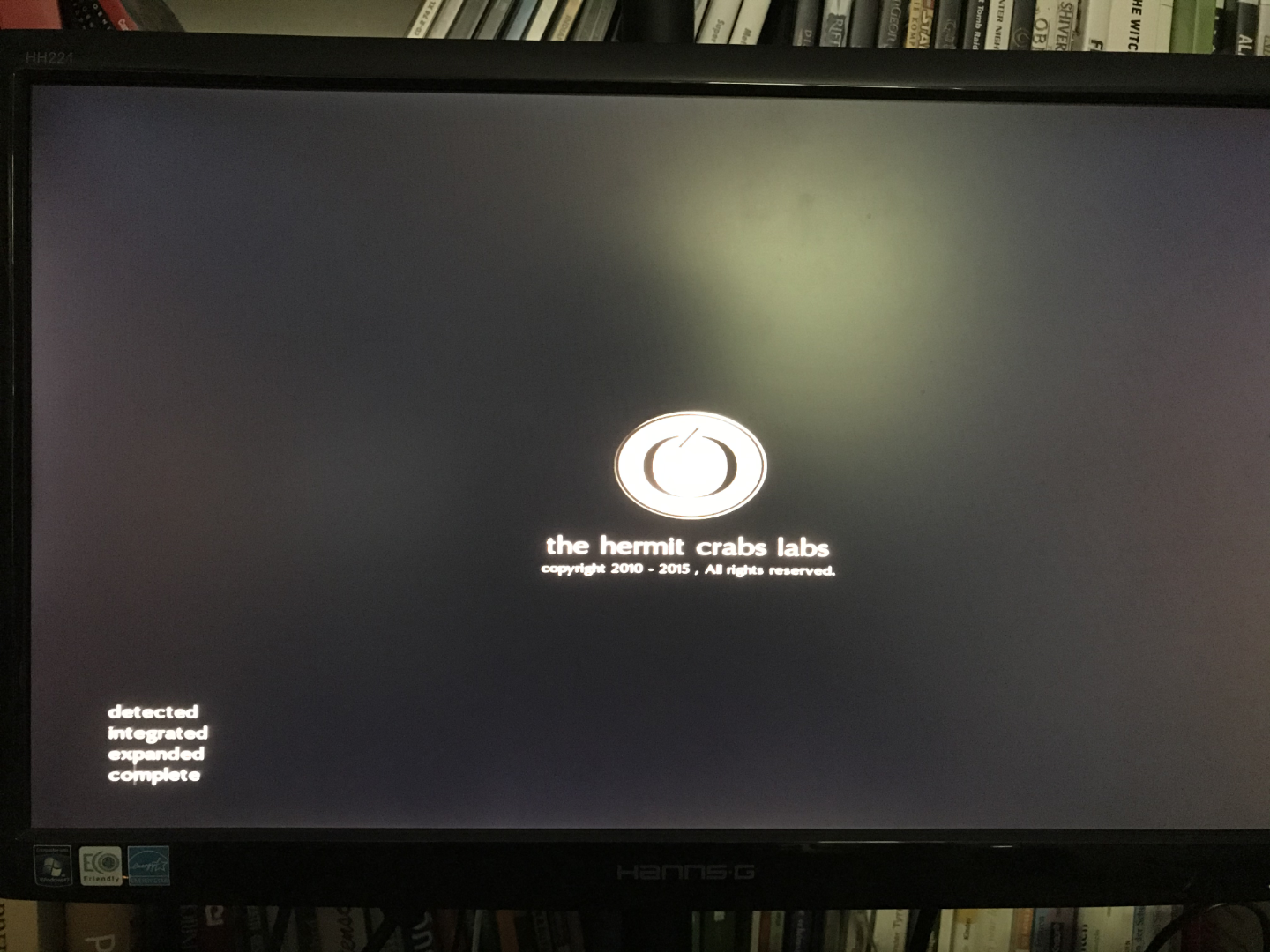

    Ich habe bereits im Ozmosis Center nach meinem Board geschaut und das Bios gepatcht,
    aber nach einem Restart, zeigt das MB nur noch den Start Screen aber von da an komme ich nur noch ins Bios.
    Der Rest geht nicht.

    GwanDoya Welchen Startscreen meinst du? Apple Logo? Hast du mal einen NVRam Reset gemacht? Und häng doch bitte mal dein selbst erstelltes BIOS an.
  • kuckkuck Das mit ASRock, erscheint bei jedem Boot, davon komme ich ins Bios, aber schon nicht mehr ins Boot Menu.
    Das mit The Hermit Labs, erscheint einmal nach dem Flashen, danach nie wieder.

    Wenn ich Win+Alt+P+R drücke, wird der Screen erst rot dann gelb und dann grün, er startet
    neu und geht ins Setup ( davor kommt wieder das Hermit Labs Logo etc)
