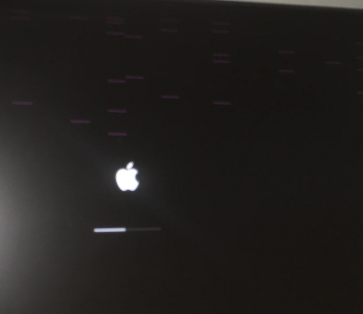

  • Hi all ,
    ich habe ein neues Rechner auf die Beine bekommen :
    i9 9900k
    Gigabyte z390m Gaming
    AMD Radeon RX 590 Nitro + Sapphire
    Meine Frage ist kriegt man diese Pixel errors weg ? Das kommt nur jedesmal beim Booten und erscheinen ca 3-4 Sekunden ;(
    Hat das noch jemand wolche grafik fehler ?
    Hoffe das ich wenigstens hier die Hilfe kriege , da diese rosanen striche wirklich derbe auf die Nüsse gehen :(
    Mit freundlichen Grüßen
    klicky
  • Guten Morgen klicky !
    Diese "Pixelfehler" oder "Artefakte" sind beim Boot völlig normal. Dort treten diese bei mir auch seit Mojave auf. Kein Grund zur Sorge.
    Sascha_77 gefällt das.
  • Nimm neuesten WhatEverGreen und weg sind die ...
    Nightflyer gefällt das.
  • Hi apfelnico habe die lilu 1.3.8 und weg 1.3.2 genommen jedoch weg sind sie nicht ?
    Liegt es an den ort ? hab es in clover / kext / other
    drinnen oder liegt es daran das die Installation mit UHD 630 installiert wurde und einfach die grafikkarte dazu erneuert wurde ? ( config.list)
    klicky
  • Mit neuestem Lilu/WhatEverGreen sind sie hier auch immer noch da, seit Update auf Clover 2.5k ... aber nur noch 6-7 Pünktchen in einer Reihe auf der linken Seite halbhoch und nicht dutzende über den oberen Monitorteil verteilt. Fällt jetzt beim booten kaum noch auf.
    Nicht ganz, die neuste Version 1.3.2 habe ich schon etwas länger auf Basis vom Sourcecode. Es sind weniger geworden, aber es wird immer noch ein streifen angezeigt.
    Ist halt die Hardwarebeschleunigung die einsetzt. Vielleicht wird es ja irgendwann ganz weg sein. Finde ich jetzt aber auch nicht schlimm.
    Liebe Grüße, alex
  • Also das stört mich schon , da war ehrlicz gesagt der umstieg von i7 4770k mit intel graphics auf i9900k mit AMD Radeon = 0 tendiert da mich es stört es ist geschmackssache manchen störtst nicht manchen schon . Denke auch das diese nicht weg gehen werden. Danke an alle die versucht haben zu helfen . Mit freundlichen Grüßen
  • Wohl je nach Grafikkarte. Habe ich nicht mehr, bin davon ausgegangen das es so funktioniert.
  • Etwas Hintergrund dazu: das ist ein Speichertest im Treiber, der durch einen Bug zu viel beschreibt wodurch Testdaten im Framebuffer und damit auf dem Bildschirm landen. Das ist Apple bekannt (glaube CMMChris hatte das gemeldet), aber da es die Funktion nicht beeinträchtigt hat das keine Priorität und wird wahrscheinlich erst beim nächsten Überarbeiten der Treiber behoben. WEG schaltet ab einer gewissen Version den Speichertest ab, sodass nichts mehr im Framebuffer landet, was da nicht hin soll. Es ist aber alles nur Kosmetik und hat keinen Einfluss auf die Funktion.

  • Okay nun habe ich es tatsache geschafft :))
    Unter Mac System HDD in extensions waren die alten versionen von lilu und whatevergreen habe die ersetzt und komplett sind die streifen weg zu 100% = 0 Streifen ( bei mir hat es so gefunzt )
