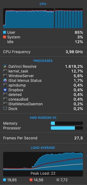

  • Ick wees, aber das scheint ja i.O. da es auch unter Volllast schön die benötigten Volt/Ampere rüberschiebt.
    Das war wohl wirklich eine wackelige Verbindung.
