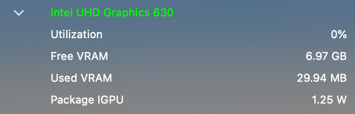

DerJKM Ah, ich verstehe! Hast du einen Tipp, wie ich zuverlässig rausbekomme, ob es bei mir über die iGPU oder die Vega läuft?
Wenn ich über Sidecar mit dem Quicktime-Player ein Video auf dem iPad-Bildschirm abspiele, wird mir für die iGPU in HWMonitorSCM2 folgendes anzeigt:

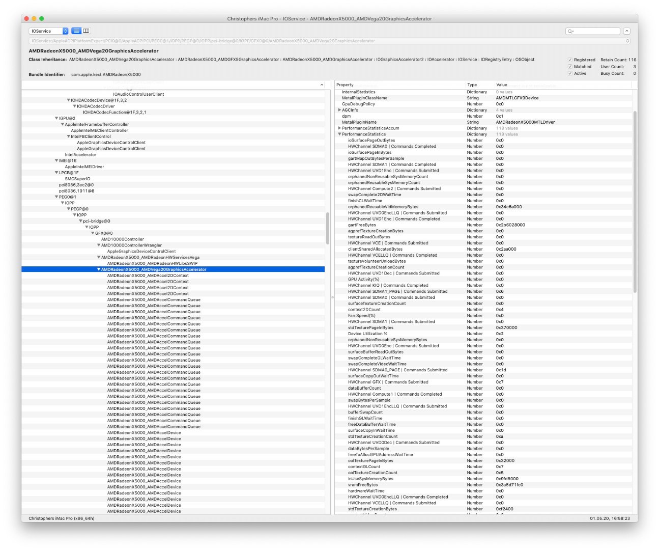

Für die Vega folgendes:
Kann ich daraus irgendwas folgern oder hat das dafür keine Relevanz?

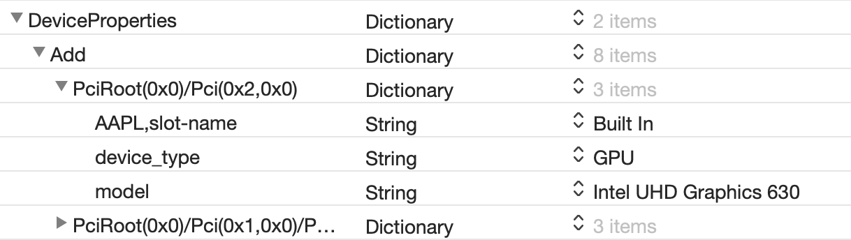

EDIT: Vielleicht könnte das noch von Relevanz sein (hab aber keine Ahnung):
Ich hab in den Device-Properties bei der iGPU keine Platform ID drin (nur noch aus rein kosmetischen Gründen die Einträge aus dem Screenshot). Den Rest macht WhateverGreen automatisch. Ich hatte allerdings in meinen bisherigen EFI-Ordnern aus meinem Thread immer eine Platform ID eingetragen. Macht es einen Unterschied, wenn du die bei dir rausnimmst?
Schau dir mal im IOReg wenn Sidecar aktiv ist die VCE Einträge in den Performance Statistiken der Vega an. Wenn hier Aktivität zu sehen ist kodiert die AMD Karte den Stream.
Ich bin leider zu dumm, um herauszufinden, wie ich ich mir die
UVC-VCE-Einträge anschauen kann. Hast du einen Tipp? -
Also IGPU. Die AMD war nicht aktiv. Kannst du ja auch ganz einfach verifizieren: Schalte die IGPU mal ab und schau ob Sidecar noch geht.
So, da haben wir’s schon. Ja, Sidecar läuft also definitiv über die iGPU. Bei deaktivierter iGPU verbindet sich das iPad, aber der Bildschirm bleibt schwarz.
