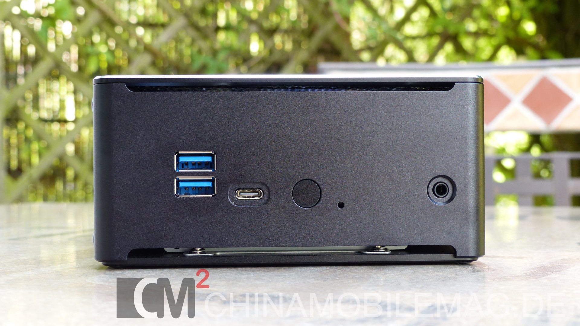

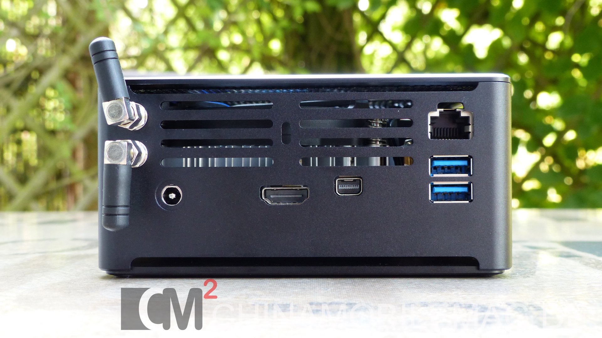

    • Potente CPU: Wahlweise Core i5-8300H, Core i7-8750H (das ist meiner) oder Core i9-8590HK (Overclocking möglich!)
    • Intel UHD630 Chipgrafik

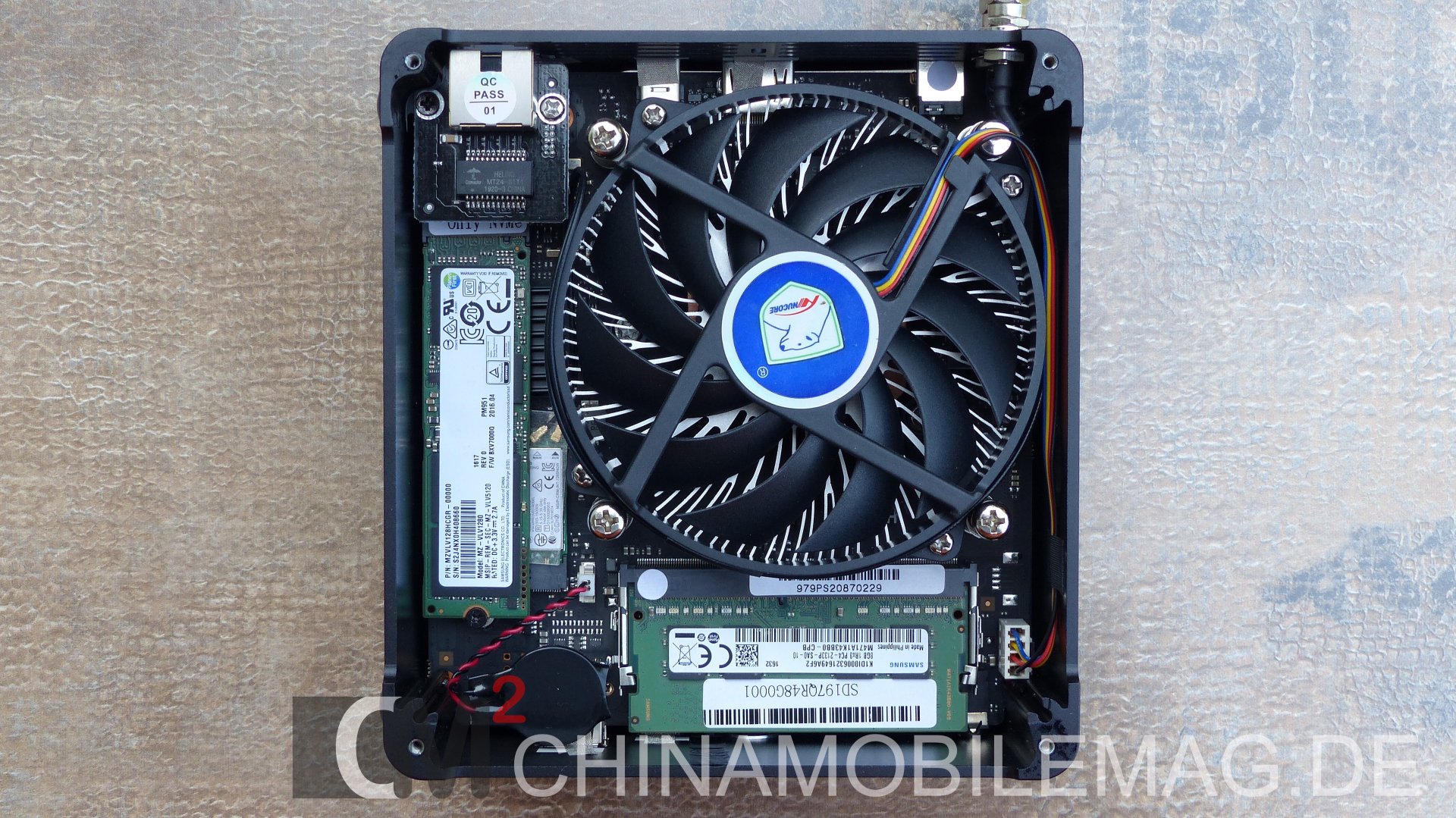

    • DDR4 Dual Channel RAM bis 2666MHz (ab Werk nur Single Channel 2133MHz)
    • 2x NVMe M.2 2280 Slots (einer davon schluckt auch SATA SSDs)
    • 2,5" SATA Bay
    • Gesockelte WLAN Karte (somit Apple Karte oder andere macOS kompatible Karten nutzbar)
    • Exzellente Kühlung: Sehr leise, unter Last nur Rauschen - kein Pfeifen oder Brummen, irrsinnig geringe Temperaturen für einen Mini PC
    • Tolle Verarbeitung, Gehäuse komplett aus dickem Alu

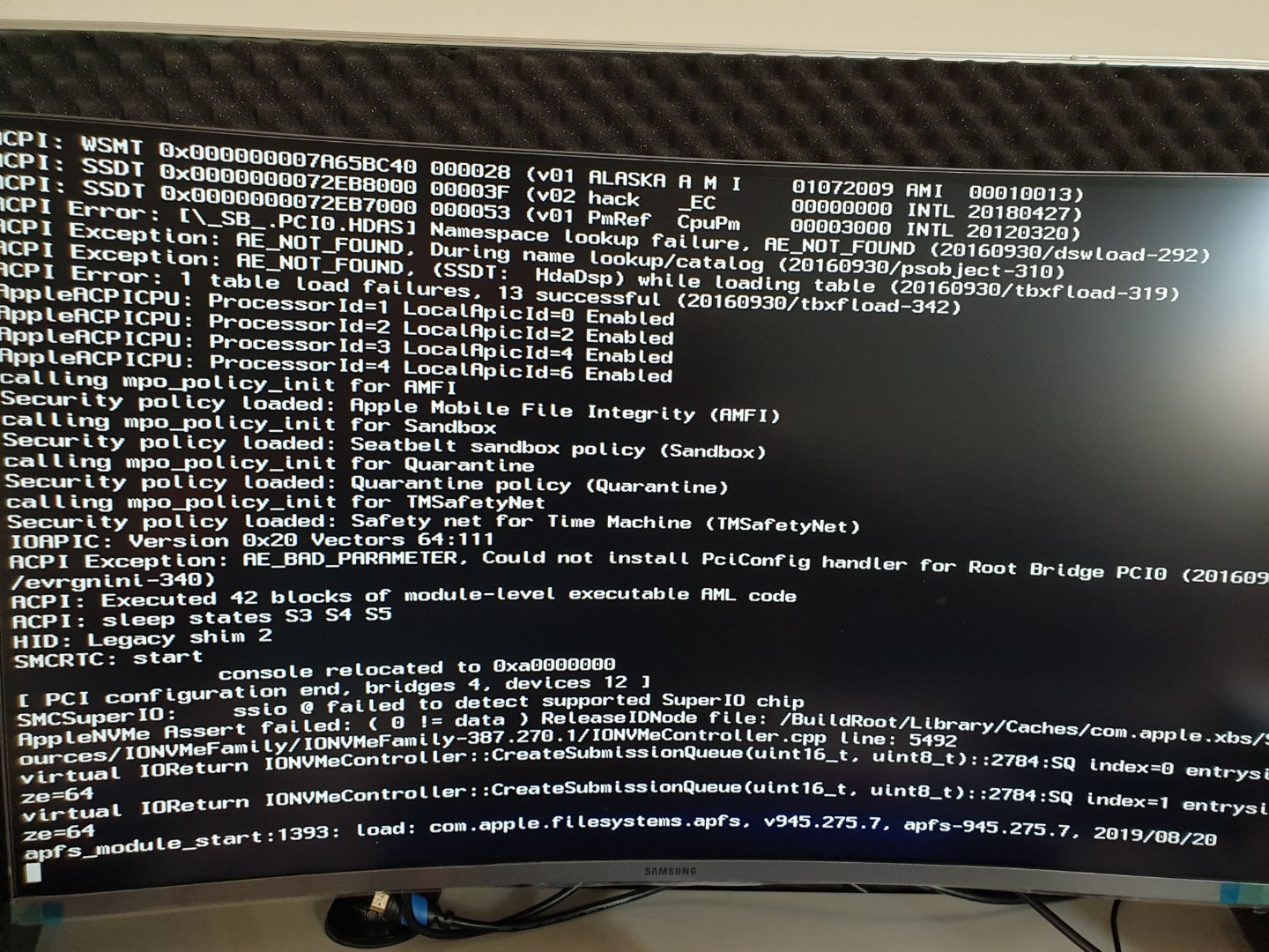

    kuckkuck Laut meinen Recherchen für all das von mir genannte. Intel Management Engine ist immer verbaut aber in diesem Fall halt deaktiviert und keine Firmware vorhanden. Wenn keine ME Firmware da ist bringt leider auch ein Fake IMEI Device nichts. Der Hersteller müsste da ein entsprechendes BIOS veröffentlichen, wurde aber nach Anfrage verweigert mit Verweis auf angebliche Sicherheitslücken.

  • Fehlendes IMEI kann eine sehr große Anzahl von störenden Effekten haben bis hin zu überhaupt keine Grafikbeschleunigung möglich. Ich habe viel recherchiert und für alle Punkte Fälle gefunden wo genau diese hier vorhandenen Probleme durch die fehlende Management Engine verursacht wurden. Hinzu kommt, dass ich andere mögliche Fehlerquellen ausgeschlossen habe. Abschließend und zu 100% sicher könnte man das ganze natürlich nur bestätigen indem man die Management Engine zum Laufen bekommt - ist aber leider nicht möglich wenn der Hersteller sich quer stellt.
    Bezüglich ACPI: Ja, das HECI Device ist da aber genullt weil die ME im BIOS deaktiviert ist. Aktivieren per EFI Shell bringt auch nichts weil die Firmware überhaupt nicht vorhanden ist. Der Speicherbereich ist leer und im BIOS steht unter ME Firmware 0.0.0.0.

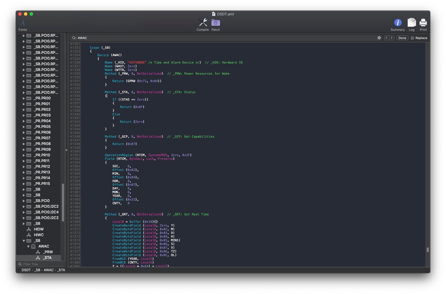

    Ich hab dir mal eine SSDT zusammengeschrieben, probier die mal (ggf. angepasst) aus:

  • Fake IMEI Versuche habe ich schon durch, der Treiber lädt nicht auf dem Device wenn keine ME Firmware vorhanden ist. Außerdem handelt es sich hier um einen Coffee Lake Prozessor, also keine HD630.

    Dann macht die SSDT auch keinen Sinn, soweit ich das Nachvollziehen (leider nicht testen) kann, lädt bei CoffeeLake IGPUs kein Apple MEI Treiber, ist das richtig? Wenn schon, auf was matcht der? Die in der SSDT gesetzte Fake ID ist Fehl am Platz, falscher Treiber...

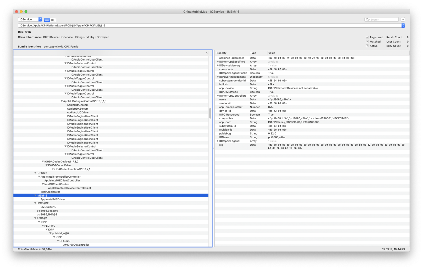

  • Das kann ich dir nicht sagen weil ich da nie drauf geachtet habe. Ich weiß nur dass das IMEI Device im IOREG auftaucht wenn die IGPU genutzt wird.
    Edit: Hab an meinem Workhorse gerade die IGPU testhalber aktiviert (connectorless) und der Apple MEI Treiber lädt.
    Wenn ich per DSDT das HECI bzw IMEI Device kille schmiert er mir beim Boot mit einer Kernel Panic ab.
    LG Chris
    Meine Hardware:
  • Klick mal auf den AppleIntelMeiDriver, auf was matcht der?
