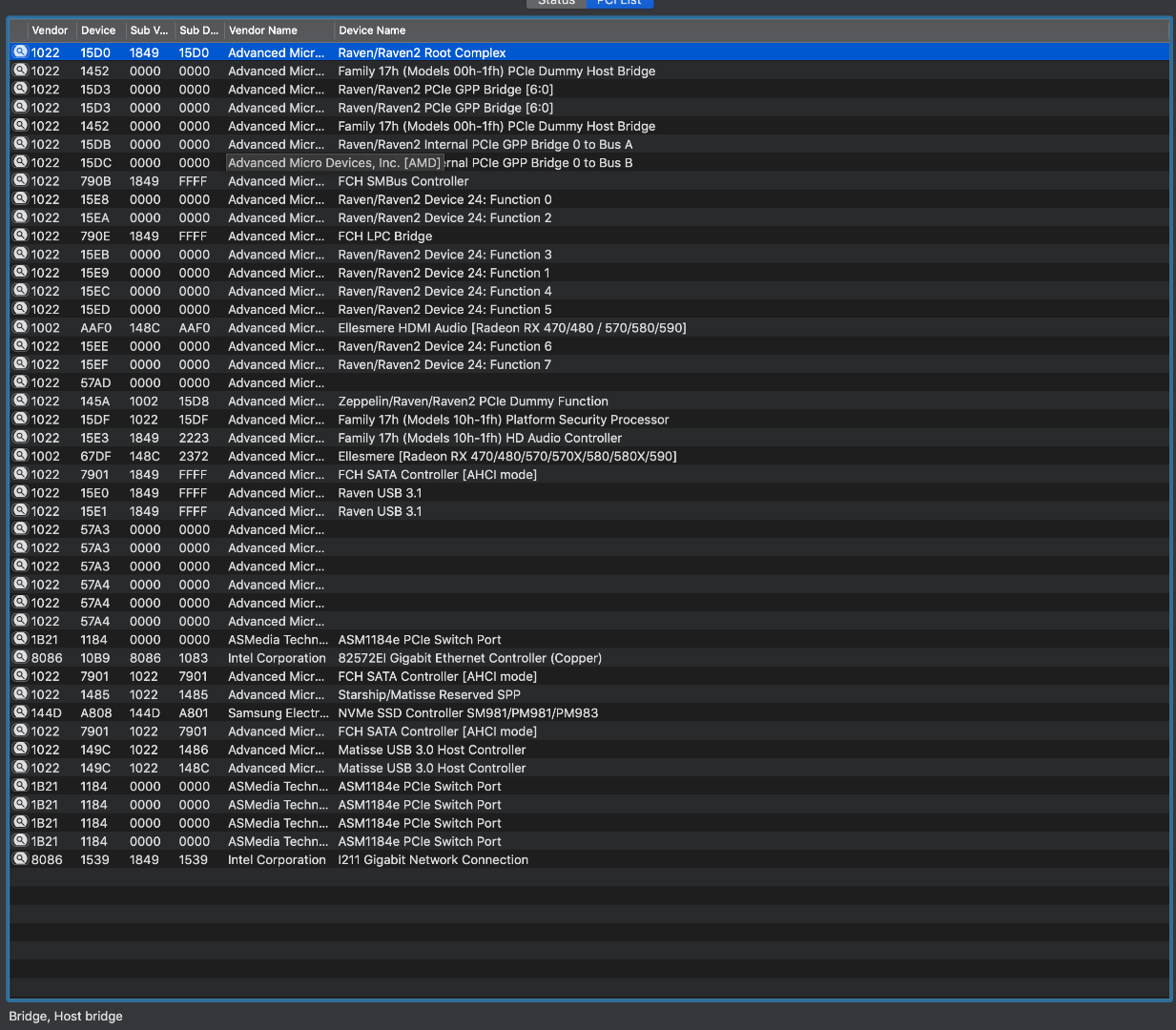

    so nach langem testen am Wochenende, jetzt mein Bericht dazu.
    Scheinbar lagen alle Probleme an dem Ryzen 5 3400G. Die interne Grafik des Prozessors (Radeaon RX Vega 11) in Kombination
    mit einer Grafikkarte ATi RX 480/580 scheinen sich nicht zu verstehen. Der Prozessor wird auch als XEON erkannt, vielleicht kommen
    dadurch auch Probleme zu Stande.
    Nach dem Tausch des Prozessors auf einen Ryzen 9 3900X sind alle Probleme behoben:
    - keine Freeze mehr
    - 4K Videos laufen ohne Probleme
    - Fehler aus dem ersten Post in der Konsole habe ich auch nicht mehr -> alle SSD sind jetzt auf den Mainboard im M.2 Slot
    Warum jetzt meine Intel Netzwerkkarte nicht mehr lief, kann ich leider nicht sagen.Auch mit dem IntelMausi.Kext lief es nicht.
    Jetzt habe ich eine alte DUAL-Port Intel Karte drin und diese läuft ohne Probleme OoB.

  • Gibt tatsächlich ähnliche Berichte in den Issues bei Github bei den Vanilla-Patches, da geht man auch davon aus dass es die APU ist. War mir bisher nicht bewusst und wundert mich auch etwas, da Shaneee, der Hauptentwickler von AMD-Kernels, auch eine APU nutzt. Aber du bist (warst) mit dem Problem scheinbar nicht allein.

  • Ich hab heute das neuest Bios installiert. Und da ist so eine komische neue Einstellung, "CBR15 Aggressive". Hab ich gleich mal getestet, und dann kein LAN mehr.
    Nach Load Optimized Defaults ging es wieder.
  • ralf.
    nach deinem Post, habe ich gestern bei mir ins BIOS geschaut und erstmal was sehr merkwürdiges festgestellt.
    Nach dem Prozessor wechsel, wurde das BIOS wieder auf die UR-Version 1.1 zurückgesetzt. Aktuell ist 1.9
    Sowas habe ich noch nie erlebt. :/
    Jedenfalls habe ich gestern noch das neuste BIOS installiert und nun habe ich die Fehler im LOG aus dem ersten Post wieder.
    Scheinbar sind irgendwelche Einstellungen für die M.2 Slots im BIOS jetzt anders, aber die AMD BIOS, da sieht ja kein Schwein mehr durch.
    Heute Nachmittag muss ich erstmal testen und schauen was dadurch anders ist.
    Melde mich wieder! Leider alles nicht zufriedenstellend.
