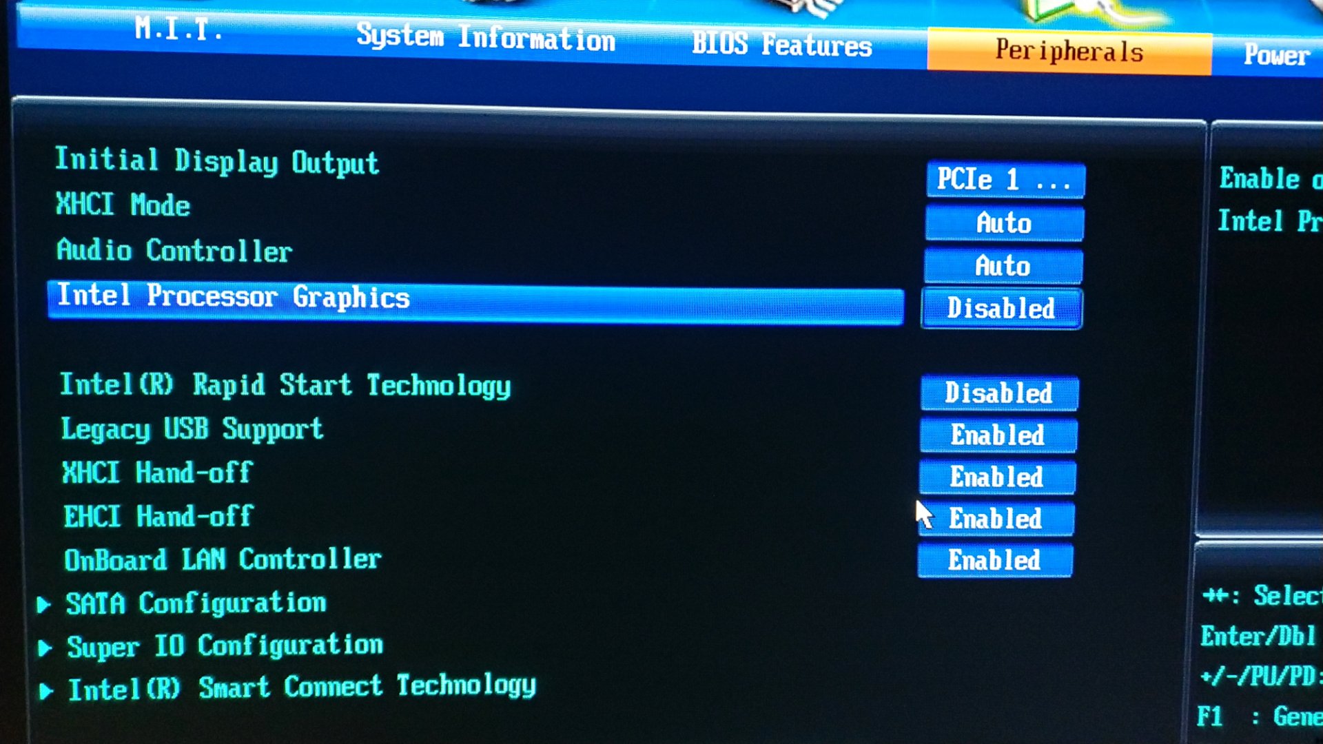

  • Ja, dir sollte aus sein.

  • Hoffe ich habs richtig gemacht:
