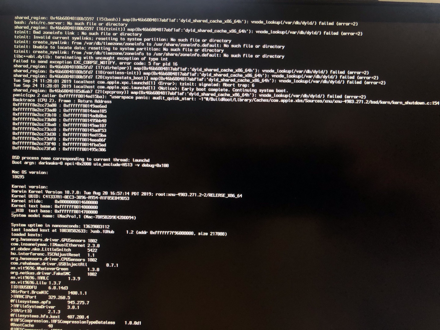

    wie der Titel schon sagt habe ich seit heute ein Problem bei meinem Desktop. Nachdem alles nun mehrere Wochen perfekt lief, und ich jeden Tag in Logic arbeitete, habe ich seit heute plötzlich bim Boot einen KernelPanic. Es wurde nichts geändert oder upgedatet. Kann mir das Verhalten von daher nicht erklären. Auch an der Hardware wurde nichts geändert. Ich hänge mal ein Bild an, hoffe das jemand ne Idee hat warum es plötzlich, ohne Grund, eine KP gibt.
    Wie gesagt, nichts wurde geändert. Weder im Bios, Software oder Hardware. Config steht in meiner Signatur (X299 Creation mit 7960X, Vega VII und 128Gb RAM)

  • Die Sensoren machen da wohl Probleme
  • Hmm, habe jetzt die kexte von CPU und GPU Sensoren deaktiviert, dennoch gleicher KP. Schon komisch... es lief perfekt, jeden Tag massiv genutzt und nichts geändert.... :(

  • Da steht auch noch etwas von USBHub. Die machen ja manchmal Probleme. Unten steht auch noch etwas über einen Wifi-Adapter.
    Der Cache sollte mal neu aufgebaut werden.
  • Danke für deinen Tip, hat aber nicht geholfen. Cache im abgesicherten "-s" Mode neu erstellen lassen... dann reboot dennoch gleicher KP! Kann leider auch nicht wirklich erkennen an was es liegt bzw. welcher Part überhaupt den KP verursacht.

  • Wenn er schon so früh aussteigt und das ohne jegliche Änderung an der Software gibt es IMHO nur zwei Möglichkeiten:
    - Hardware Schaden
    - Kaputte SSD
    Starte doch mal einen macOS Install Stick mit deiner aktuellen Config und schau ob das durchstartet. Ggf. auch mal nen NVRAM oder gar CMOS Reset machen (bei letzterem die BIOS Einstellungen danach wieder korrekt setzen).

  • Hmm, hardware hatte ich auch in Verdacht, aber unter Windows geht alles. Auch die SSD ist in Ordnung. Hatte das leider schon einmal am Laptop. da ging auch alles perfekt und dann plötzlich nichts mehr. Hatte dann Mac OS X komplett neu installiert, mit identisches Files, Settings und config.plist... und das ging wieder. Manchmal passieren einem bei Hacktintoshsystemen schon skurile Sachen.

    Bin jetzt ehrlich gesagt etwas ratlos wie ich weiter machen soll. Kann anhand der KP nicht zuordnen was oder welche Komponente dies verursacht. Hardwareseitig geht alles (unter Windows und Linux getestet). Werde mal versuchen in den Installer zu booten... -_-

    So, habe nun alles getestet. CMOS Reset sowie NVRAM reset. Habe PCIe Karten soweit möglich entfernt und auch USB Geräte wo es nur geht entfernt. Unter Windows geht alles, unter OS X nicht. Immer der Selbe KP. Bin echt am Ende mit meinem Latein.
    Den Installer erreiche ich ohne Probleme, scheint also ein Problem mit der Installation des OS X Systemen zu sein. Die Frage, gibt es Möglichkeiten einer Reparatur ohne alles neu zu installieren (OS X geht ja schnell, aber die ganzen Programme usw einrichten ist ne ganz andere Nummer)
