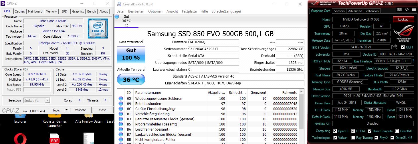

    Anbei Lege ich ein Foto wo man sieht welcher CPU und welche Grafikkarte sowie welche SSD verbaut ist.

    Die Möhre eignet sich sehr gut für macOS, wird aber nur bis Version 10.13.6 funktionieren, solange du mit der GTX 960 arbeitest.
    Grund liegt in der Unterstützung von Nvidia Karten dieser und aktuellerer Varianten.
    MacOS selbst hat keine Kexte/Treiber dafür, weswegen man im Nachgang die Nvidia WebDriver installieren muss.
    Dieser WebDriver wurde aber nur für macOS Versionen bis 10.13.6 bereit gestellt.
    Das aktuelle macOS 10.14.6 kann mit Nvidia-Karten ab der 900er-Varianten nicht arbeiten.
