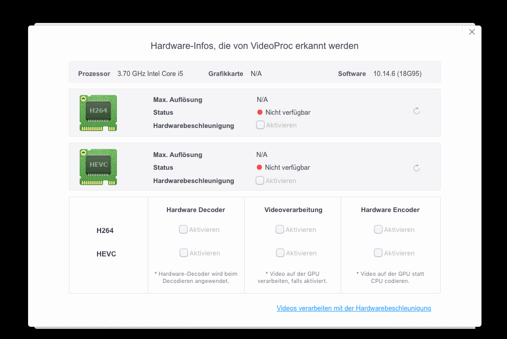

    Sollte die Grafikbeschleunigung bei meinem System funktionieren? Sie wird häufiger hier im Forum erwähnt. Ich weiß allerdings nicht, welche Nachteile aus einer nicht funktionierenden Grafikbeschleunigung resultieren. Da ich auch Videos bearbeite, ist es eventuell relevant für mich.

    Grafikbeschleunigung (VideoProc):

  • Grundsätzlich sollte das funktionieren. Da wären ein paar mehr Infos hilfreich. Wie ist das System konfiguriert? Vor allem SMBIOS und die genutzten Kexte ist interessant, am Besten lädst du gleich deinen EFI-Order hoch (APPLE und CLOVER/Themes bitte entfernen, das macht die Datei deutlich kleiner).
    Grafikbeschleunigung in macOS hast du und die GPU wird korrekt erkannt und angezeigt (in Über diesen Mac)?
    Dein BenQ-Monitor läuft nur mit 30Hz, das könnte etwas buckelig werden. Außerdem wird er nicht als HighDPI-Display erkannt (eher als Fernseher da du einen Underscan-Slider hast), eigentlich sollte da die Skalierungseinstellung angezeigt werden. Wie sind deine Monitore angeschlossen? DP oder HDMI, falls HDMI, ist alles HDMI2.0-fähig (das ist nötig für 4K60Hz)?

  • iMacPro1,1 ist die beste Wahl für dein System. Hardwarebeschleunigung hast du wenn das Dock transparent ist, und das ist auch schonmal sehr gut. Was VideoProc da prüft ist Hardwareencoding, also das beschleunigte De-/Encoding von Videodaten. Damit das funktioniert muss die GPU als GFX0 im System hinterlegt sein. Das macht WhateverGreen von selbst, allerdings hast du auch manuelle Patches in deiner config.plist aktiv. Die habe ich in der anhängenden Version deaktiviert.
    Prinzipiell wäre Hardwareencoding auch mit der iGPU möglich, allerdings ist die langsamer, daher ist es sinnvoller das alles über die AMD zu machen. Die iGPU sollte daher im BIOS deaktiviert sein.

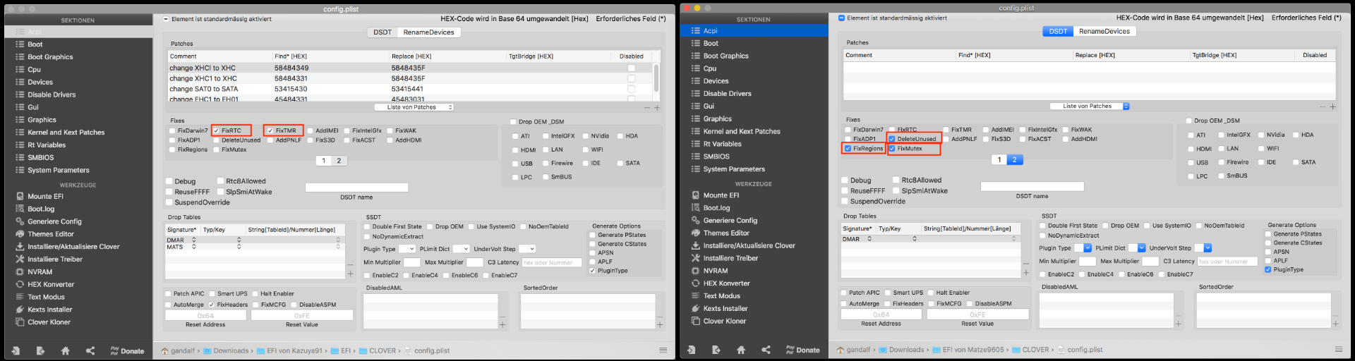

    Ich hatte mich anfangs an der EFI von Kazuya91 orientiert. Nun habe ich beide EFIs verglichen und zusätzlich eine config.plist einbezogen, die CMMChris für mein Gigabyte Z390 I Auros Pro Wifi aufgeräumt hat und bei der kuckkuck auch geholfen hat. Die beiden EFIs von Kazuya91 und Matze9605 sind doch sehr unterschiedlich und nach gefühlt 200 Boot-Vorgängen habe ich nun meine eigene config.plist erstellt.
    Leider fehlt mir der technische Hintergrund, um zu entscheiden, welche Patches wirklich notwendig sind. Hier hoffe ich sehr auf eure Unterstützung.
    Mein einziges Bewertungskriterium ist, ob das System startet und ob Sleep/Wake funktioniert. Ich weiß allerdings nicht, ob manche Patches "Spätfolgen" haben werden oder nicht.
    Ich fange mit der Clover Sektion Acpi an (links EFI von Kazuya91, rechts von Matze9605, Unterschiede rot markiert):
    Meine aktuelle config.plist:
    Mein System bootet nicht ohne den GFX0 to IGPU, den haben die beiden gar nicht.
    Die Patches SAT0 to SATA, HDAS to HDEF und HECI to IMEI habe ich gesetzt, da CMMChris sie für mein anderes System gesetzt hat. Ich weiß weder ob sie notwendig sind noch was sie genau machen. Matze9605 hat - wie oben ersichtlich - gar keine Patches.
    Ich habe noch viele andere Fragen, aber um es nicht noch unübersichtlicher zu machen, beschränke ich es erst einmal darauf:
    - Welche Einstellungen unter Acpi sollte ich setzen? Ich habe erst einmal fast alles entfernt, was den Start des Hackintosh nicht verhindert hat.
    - Bei mir wird keine nvram.plist beim Boot erzeugt. Das sollte aber passieren, oder? Meine akutelle EFi habe ich angehängt.
