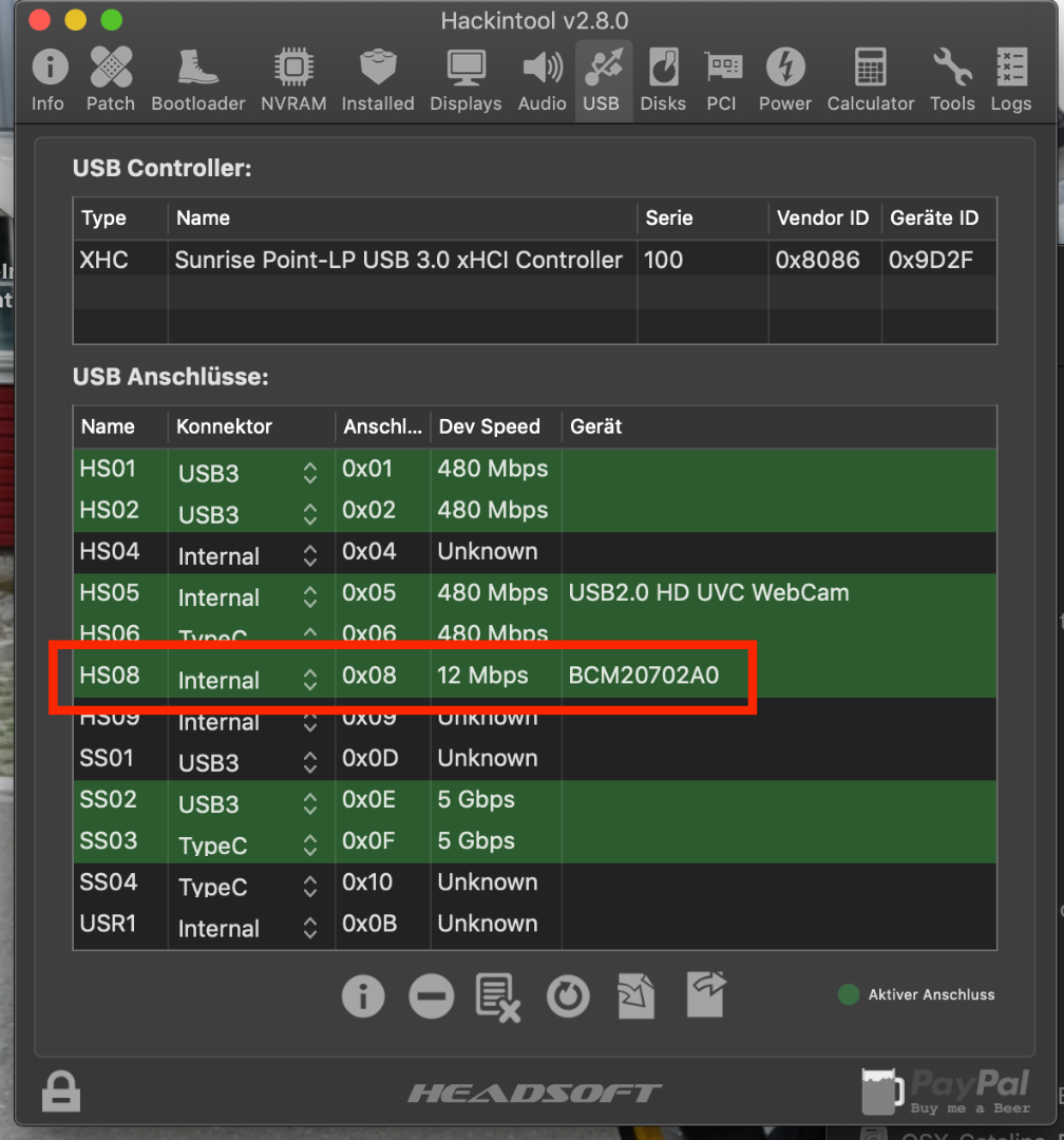

  • Hast du bereits USB richtig konfiguriert? Üblicherweise hängt BT an USB und dort muss du es erst mal sehen.
    Macht man am besten mit dem Hackintool und sieht bei mir so aus.

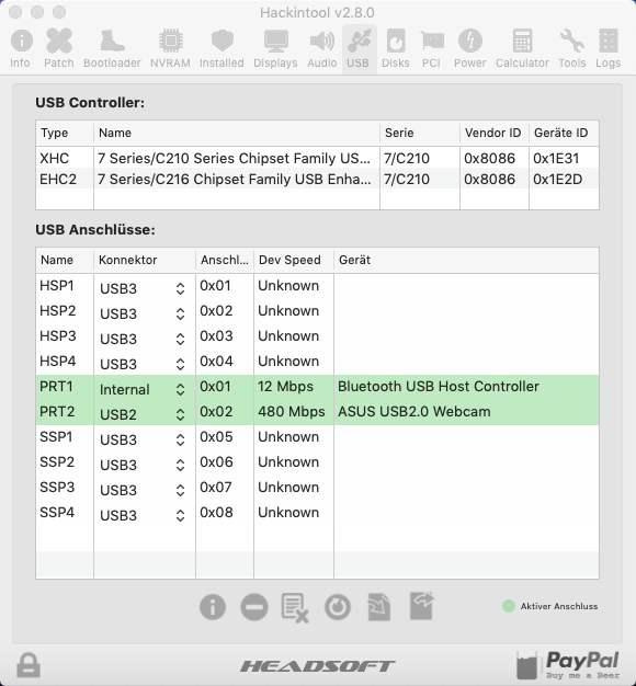

  • Leider hat das mit den kexts nicht wirklich funktioniert...ich habe jetzt XHCI und EHC1 umbenannt und die kexts geladen und das sieht dann so aus...siehe Bilder
    Edit: Bluetooth ist zwar da und auch scheinbar aktiviert, aber ich sehe kein Gerät in der Liste...

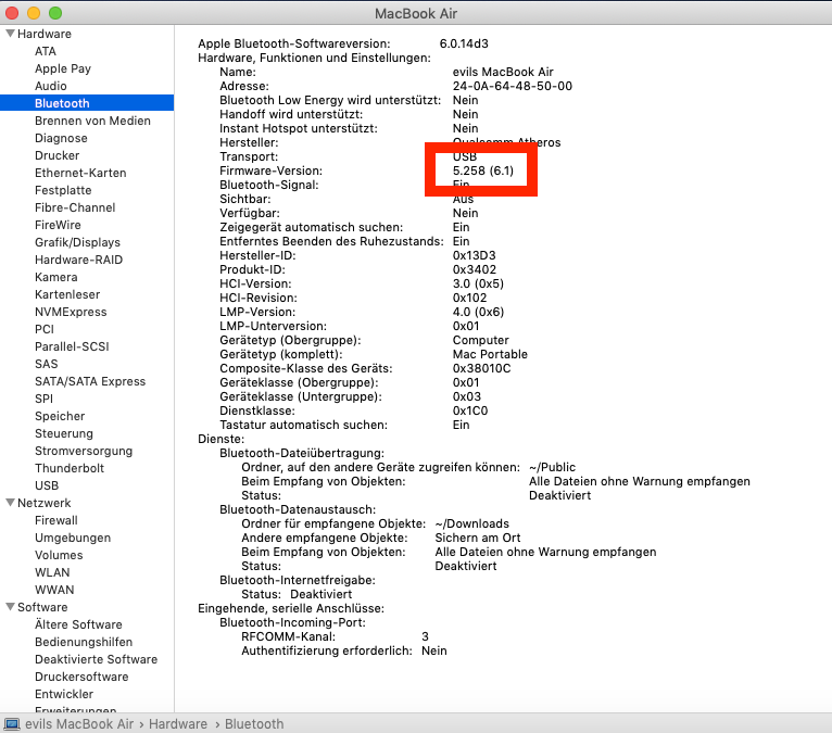

  • Poste bitte das hier zum prüfen von BT.
  • Hier bitte...und danke schonmal für deine Mühen!!!
  • Jetzt bin ich leider kein Alteros BT Spezialist.
    Aber schmeiße die 3 Kexte von vorher wieder raus und teste diesen hier.
    Denke du benötigst eine andere Firmware. Wenn das mit dem Hochladen der Firmware klappt sollte sich die rot markierte Nummer ändern.
